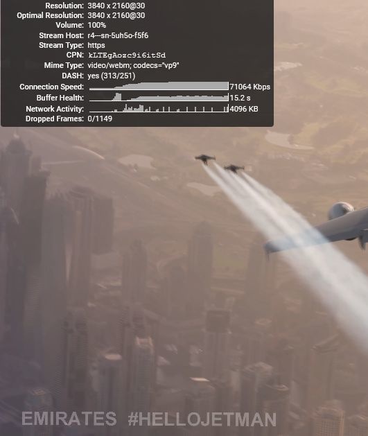

Allewijn schreef op donderdag 22 juni 2017 @ 11:54:
@Slavy Ook dat gaat niet lekker zie ik. Stottert idd ook (ligt niet aan mijn internet snelheid (50mbps, en ook niet als ik hem bijv eerst even pauzeer). Bijv deze YouTube: 10 INCREDIBLE 4K (Ultra HD) Videos 2017
Vind het allemaal een mooi verhaal maar volgens mij mis je een paar dingen:
Afbeeldingslocatie: https://tweakers.net/ext/f/CVS8gMGIRaMb1uOx2etoz8oW/full.jpg
Gebruikt bij mij dus 71Mbps... Jouw internet is 50Mbps en kan dus al een issue zijn (indien je dus streamt van internet). Afgezien daarvan; 50Mbps is de bovengrens voor een normale BluRay-film; UHD-films zitten op max. 108Mbps volgens officiele opgave.
Daarnaast, maar mogelijk dat daar ook iets misgaat; uit mijn hoofd kan een HD5500 maximaal 30fps afspelen op 4K. Nou lijkt het me vrij sterk dat jij jouw GPU hebt aangesloten op een monitor die 30Hz doet dus er is ook een kans dat stottering niet aan de GPU ligt maar aan het "droppen" van frames tussen output en display. Ongeveer hetzelfde als je 23,976fps encoded rips afspeelt op elke Europese TV; je gaat soms hele rare dingen krijgen. Sterker nog; je krijgt rare dingen.
Ik vind het lastig; links er rechts op de Intel-forums krijgen mensen het wel/niet voor elkaar. Ik steek mijn hand er niet voor in het vuur dat jij 30fps kan zien/weergeven op de display die voor je neus staat.
Just my 2 cents.

@MAX3400 Ik speel het af op het standaard laptopscherm (die een resolutie heeft van 1600x900), maar wil het idd aan de praat krijgen om het ook op mijn 4k tv af te spelen...
Hoe krijg jij die extra info in het afgespeelde (youtube?) 4K filmpje te zien?
edit: gevonden, 'info voor nerds' aanklikken bij de youtube opties' :+
Afbeeldingslocatie: http://i65.tinypic.com/2ajp9ph.png
