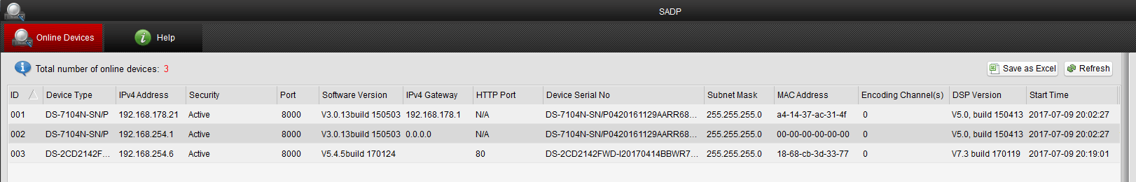

@reuzekind Volgens mij komt het doordat de camera op de PoE poort vanuit de nvr een ip adres krijgt in een ander subnet dan je normale LAN. Dat werkt niet met dhcp maar op een andere manier. Je kunt met wat trucjes (maar ik ken deze specifieke NVR niet) ip forwarding doen in de nvr, maar makkelijker is het volgende. Kost je wel een PoE-poort.
- plug de camera in een PoE poort op de nvr en kijk welk ip adres hij heeft (bijvoorbeeld 192.168.254.2, 192.168.254.1 is het ip adres van je nic dat je instelt in de nvr)
- plug een kabel in de PoE poort van de nvr en verbind deze ook met je router
- stel je router in dat hij op je langs dhcp adressen uitdeelt in een range bv 192.168.1.1 t/'m 192.168.1.199
- sluit je pc aan op de router en stel tijdelijk handmatig het ip adres van je pc in op een adres in hetzelfde subnet als je camera (bv op 192.168.254.3)
- stel in je nvr het interne nic adres in op 192.168.1.200
- stel je camera in op een vast ip adres 192.168.1.201 of dhcp ( wel ff handig om dhcp binding te doen dan)
- reboot de camera, de camera krijgt een adres in de LAN range (192.168.1.x)
- voer handmatig de ip adressen van de camera's in de nvr in of scan je netwetk
- vergeet niet de netwerk instellingen op je pc weer aan te passen
nu kun je vanaf je LAN gewoon de camera's benaderen en ivms etc gebruiken. Als je vanaf buitenaf de camera's wil benaderen vergeet dan niet een sterk wachtwoord te gebruiken en de poorten in je router te forwarden.

Dank voor de uitgebreide uitleg. Vandaag ben ik pas in de gelegenheid geweest om er mee aan de slag te kunnen, maar het is nog niet helemaal gelukt. Ik loop vast bij het handmatig wijzigen van het ip adres van mijn laptop naar hetzelfde subnet als de camera.
De winst die ik gemaakt heb is dat de camera wel zichtbaar is geworden in SADP tool, de netwerk tool van Hikvision, maar omdat het een ip adres heeft in een ander subnet is de camera niet bereikbaar. De NVR heeft blijkbaar nu ook 2 IP adressen toegewezen gekregen, maar is op beide niet benaderbaar.

Nog een toevoeging, vergeet in je nvr configuratie de camera settings (bij camera management) niet op manual te zetten. Want anders overschrijft de nvr de op settings in de camera elke keer.
En idd, je moet in de tcp/ip eigenschappen van je netwerkkaart een vast ip adres instellen.
