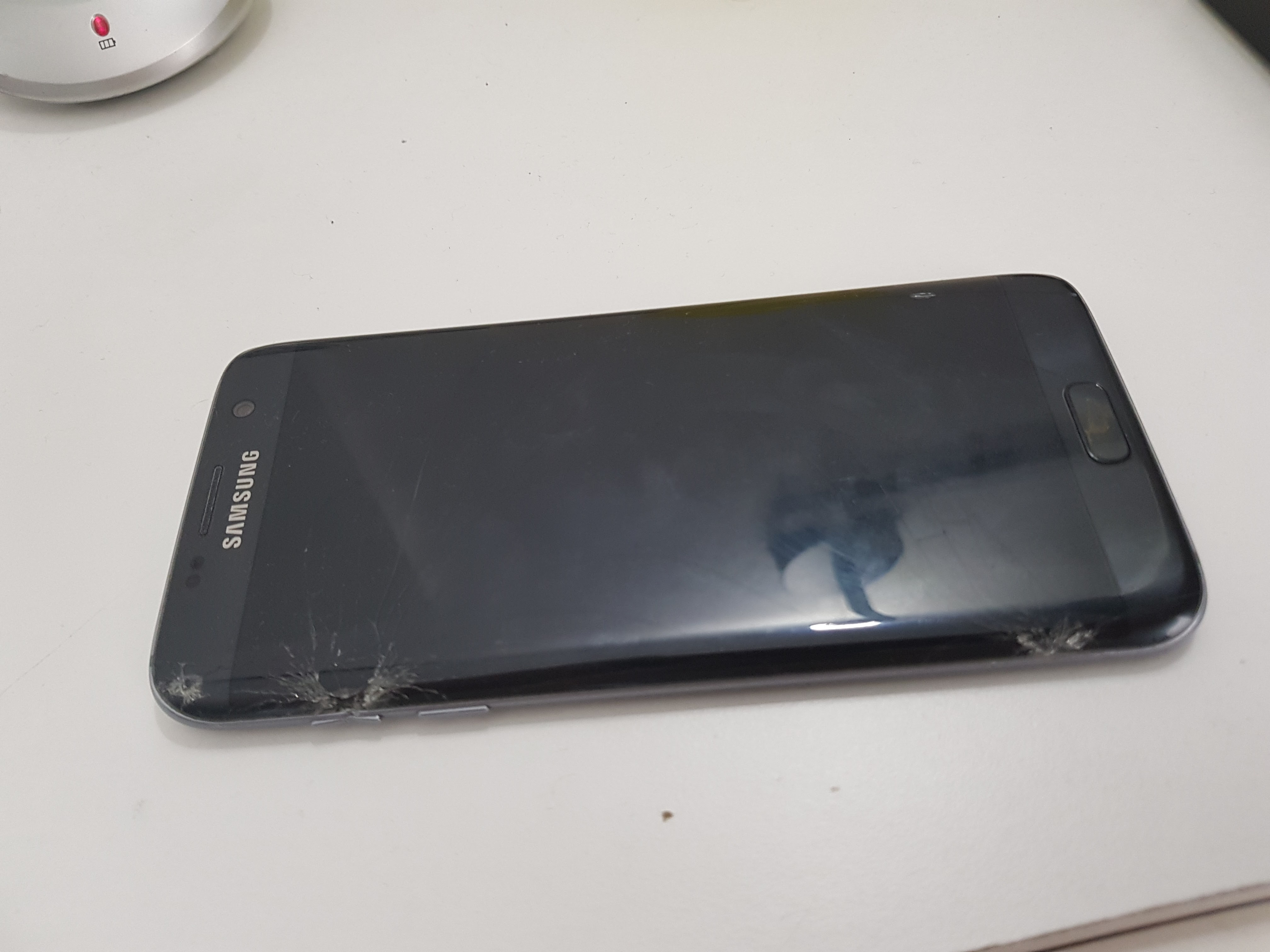

Een tijd terug heb ik mijn Galaxy S7 edge laten vallen, gelukkig vlak voor de S8(+) uitkwam dus ik zat niet lang zonder. Nadeel was wel dat ik dit toestel door ging geven binnen de familie.
S7 edge beschadigd 1S7 edge beschadigd 2S7 edge beschadigd 3
Zoals op de foto's te zien is die er niet goed vanaf gekomen. Na enig uitzoek werk over/met de verzekering is gebleken dat het toestel niet verzekerd was (nooit in verdiept, deze was al aannemelijk).
Uiteraard valt het ook niet onder de garantie.
Na enig zoek werk blijkt alleen het scherm werk al minimaal 350,- te kosten en wil je betrouwbaar dit zit je sowieso 400,-. Helaas is de behuizing zelf ook beschadigd (Zijkant onderin en volume omhoog knop).
Tevens wilde ik ook de accu laten vervangen.
Hierdoor wordt de factuur dus alleen maar groter en dat heb ik er dus niet voor over.
Graag hoor ik adviezen over welke mogelijkheden er nog zien.
Ik heb mij iets verdiept in het zelf repareren (uiteraard vervalt de (waterproof)garantie dan). Echter kwam ik twee types tegen, met en zonder LCD, hoe weet ik wat ik nodig heb? Mij scherm werkt nog goed (af en toe een roze lijn maar dat was van voor de val en is een vermoedelijk een losse kabel, druk uitoefenen verhelpt het namelijk.)
Ik hoor graag adviezen.

Ik weet niet hoe het zit bij de S7, maar kan je hem niet simpelweg openmaken en dan bepalen of het LCD wel of niet vervangen moet worden en dan pas het benodigde bestellen?
  • PilatuS
Zodra de kosten om het op een goede manier te herstellen hoger zijn dan de 2e hands waarde als het toestel goed zou zijn is het gewoon einde verhaal. Persoonlijk zou ik het toestel gewoon verkopen zoals ie nu is.

Als het in huis is gebeurd dan valt dit onder je inboedelverzekering.
Ik heb al in talloze andere topics mensen gezien die 'm naar de lokale telefoonboer brengen, die er vervolgens een zaakje van maakt. Doe dit dus NIET. Samsung heeft een eigen reparatieservice waarbij je 100% garantie hebt dat men originele onderdelen gebruikt en bovendien krijg je je waterdichtheid terug.
http://www.samsung.com/nl/reparatie/
Geef dit ook aan bij je verzekering.
Je kan je toestel laten ophalen; binnen 3 werkdagen zal je 'm gerepareerd terugkrijgen. Dit raad ik je af, omdat je pas achteraf te horen gaat krijgen wat het kost. Weiger je de reparatie, dan moet je alsnog onderzoekskosten en verzendkosten (~€40) betalen om je telefoon überhaupt terug te krijgen.
Beter is langsgaan bij een servicelocatie. Het vervangen van het scherm alleen kost dan €289 volgens de bovengenoemde site. Ik zou gewoon vragen wat alles bij elkaar moet kosten. Als alle onderdelen op voorraad zijn en je een tijd inplant, kan het gefixt worden terwijl je wacht.
Zelf repareren kan je doen als je de juiste materialen hebt. Alleen de glazen achterkant verwijderen is al redelijk moeilijk zonder een heatgun en/of heatbag, en als het je lukt zal je 'm ooit weer terug moeten lijmen. Dit gaat ontzettend secuur, een verbogen frame maakt zo'n reparatie al onmogelijk :P ik heb destijds 2 glasplaten op een S6 verkloot haha.
Schermreparaties moet je met de gehele displaymodule doen; dat is OLED (LCD) + glasplaat + digitizer, alles in 1. Enkel het glas verwijderen en opnieuw installeren is echt niet te doen, al helemaal niet bij een Edge scherm. Alle professionele reparatiebedrijven vervangen de gehele module en nooit alleen de glasplaat omdat dit ook voor hun onmogelijk is.

Helaas is het dus geen inboedelverzekeringswerk, ik heb hem buitenshuis laten vallen (voor mijn school om precies te zijn). @Richh Bedankt voor je beschrijving van het repareren, ik had enkele youtube video's gekeken waarin het, met enig geduld en genoeg tijd te doen moest zijn maar zo te horen valt dat dus alsnog aardig tegen. Dan toch maar kijken of verkoop nog iets oplevert.
Het is in ieder geval een stuk simpeler om een plastic toestel als de S4 of een Nexus 5 te repareren, daar kom je met geduld inderdaad een heel eind. Het glas en metaal van de S7 maakt het een stuk lastiger. Maar als je heel veel geduld hebt en geen trillende handen, je kan het natuurlijk proberen :)
Punt is dat een S7 Edge-display erg lastig te verkrijgen is. Via Ebay is wel wat te vinden, maar als het dan niet klopt... garantie krijgen is dan moeilijk. Al met al denk ik dat het ook helemaal niet heel veel geld scheelt, laten we zeggen €100.
Dat is mij persoonlijk (als ik het toestel zelf had gehouden) de garantie, zekerheid en waterdichtheid wel waard.
