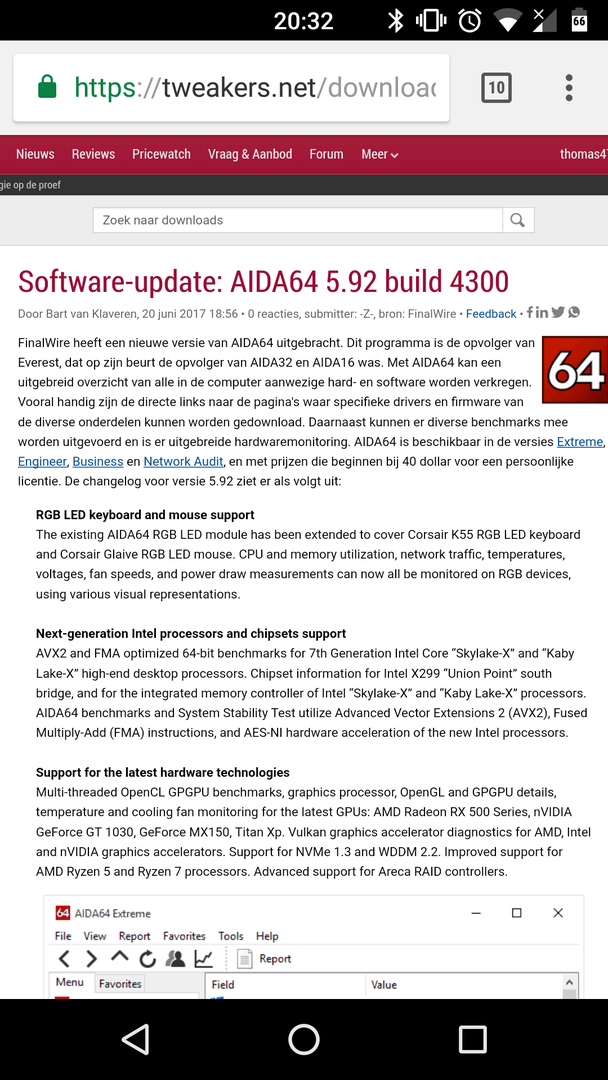

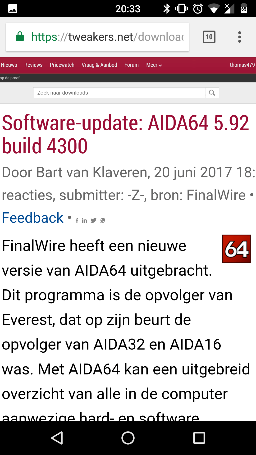

Ik gebruik al sinds jaar en dag op mijn mobiel de desktop versie van Tweakers (Weergave forceren "Desktop schermen (16" en groter)"). Dit werkt voor mij erg prettig, gezien de tracker altijd zichtbaar is.
Sinds de nieuwe layout voor nieuwsitems kloppen de lettergroottes niet meer, de tekst van het artikel is bijna twee keer zo groot als de rest van de tekst op de pagina (o.a. in de tracker).
Zie onderstaande afbeelding:
Lettergroottes
Ook als ik inzoom (met dubbeltik, dus 100%) blijven de letters abnormaal groot.
Ik snap dat ik waarschijnlijk een van de weinige users ben die middels deze weergave de site bekijken op de mobiel, maar het zou tof zijn als het gefixt kan worden!
Het gaat trouwens om Chrome Beta 60 op Android 7.1.2
[ Voor 3% gewijzigd door thomas479 op 20-06-2017 20:38 ]

Ik heb geen idee waarom de inhoud niet goed meeschaalt; dat lijkt me iets dat de browser doet? Ik ben bang dat wij hier weinig aan kunnen doen, maar wellicht is er een instelling in je browser voor.

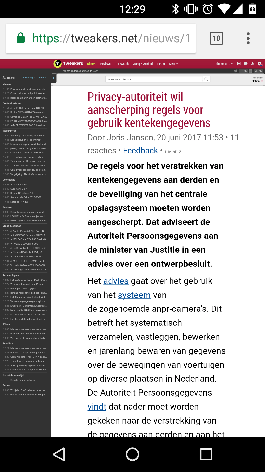

crisp schreef op dinsdag 20 juni 2017 @ 13:37:
Ik heb geen gerelateerde instelling kunnen vinden, echter ondervind ik het probleem met de grote tekst niet als ik de weergave op 4k forceer.
Onderstaand wat meer screenshots voor de vergelijking, het lijkt op een of andere manier aan toch aan de styling kant van de 16" en groter stylesheets te liggen, gezien het bij de 4k variant niet gebeurt. Hierbij neem ik wel aan dat qua opbouw van de site er geen verschil is tussen deze variaties.
4k setting
16 inch setting
  • crisp

thomas479 schreef op dinsdag 20 juni 2017 @ 20:36:
Afaik doen we nog helemaal niets speciaals voor 40"+, dus die instelling zou hetzelfde resultaat moeten geven als de instelling voor 16"+
Edit: ik kan het inderdaad reproduceren. Ik duik er morgen even wat dieper in :)

De grotere fontsize in (mobile) chrome komt door een feature genaamd 'font size boosting'. Gelukkig is er een css-property om dat tegen te gaan, dus die heb ik zojuist ook op de content-div van onze artikelen gezet :)

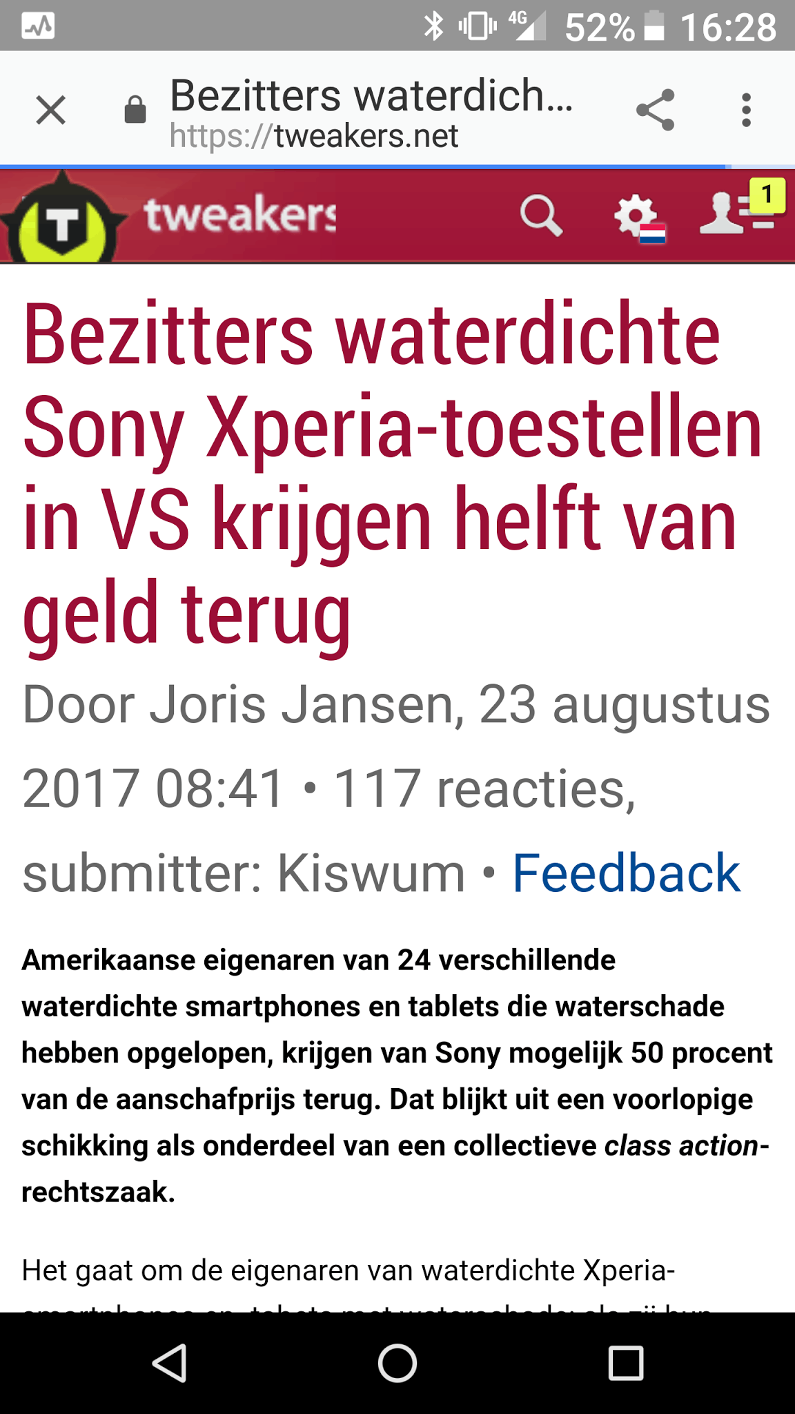

Heren devjes, graag ook accessibility testen, want dit is natuurlijk niets:
Afbeeldingslocatie: https://tweakers.net/ext/f/dym6wwiNRkNsTHvznKKlzuKY/full.png

Het valt mij oo dat vooral de 'meta'-informatie onder de titel veel te groot is. Wellicht moeten we daar font-boosting ook voorkomen? Of is dat een resultaat van je custom css?
Intentionally left blank

@Hero of Time Het ligt niet aan de grootte van de titel en is dus nog niet opgelost. Die was iets te groot, maar daar kan ik langs scrollen. De tekst in het artikel schaalt niet meer mee door font-boosting. In tegenstelling tot de @crisp meta-tekst en titel die wel meeschalen. Door mijn custom css zet ik font boosting uit, zodat alles weer netjes meeschaalt en ik de artikelen weer kan lezen.
Dit is trouwens heel makkelijk te testen. Mijn stappen:
[list]
• Open Chrome op Android
• Open een artikel op Tweakers
• Zet bij Toegankelijkheid de lettergrootte op 170%
• Verwacht resultaat: tekst respecteert de ingestelde lettergrootte
  • crisp
  • Laatst online: 21:10
crisp
Devver
Pixelated
Ah, nu snap ik pas wat je bedoelt....
Eens kijken wat daar dan precies misgaat...
Edit: blijkbaar heeft chrome z'n font-boosting algoritme alweer verbetert en kan de max-height op .article er ook wel weer uit. Dat zal ik eerdaags even fixen. Tot dan is dit overigens voldoende in je custom css:
