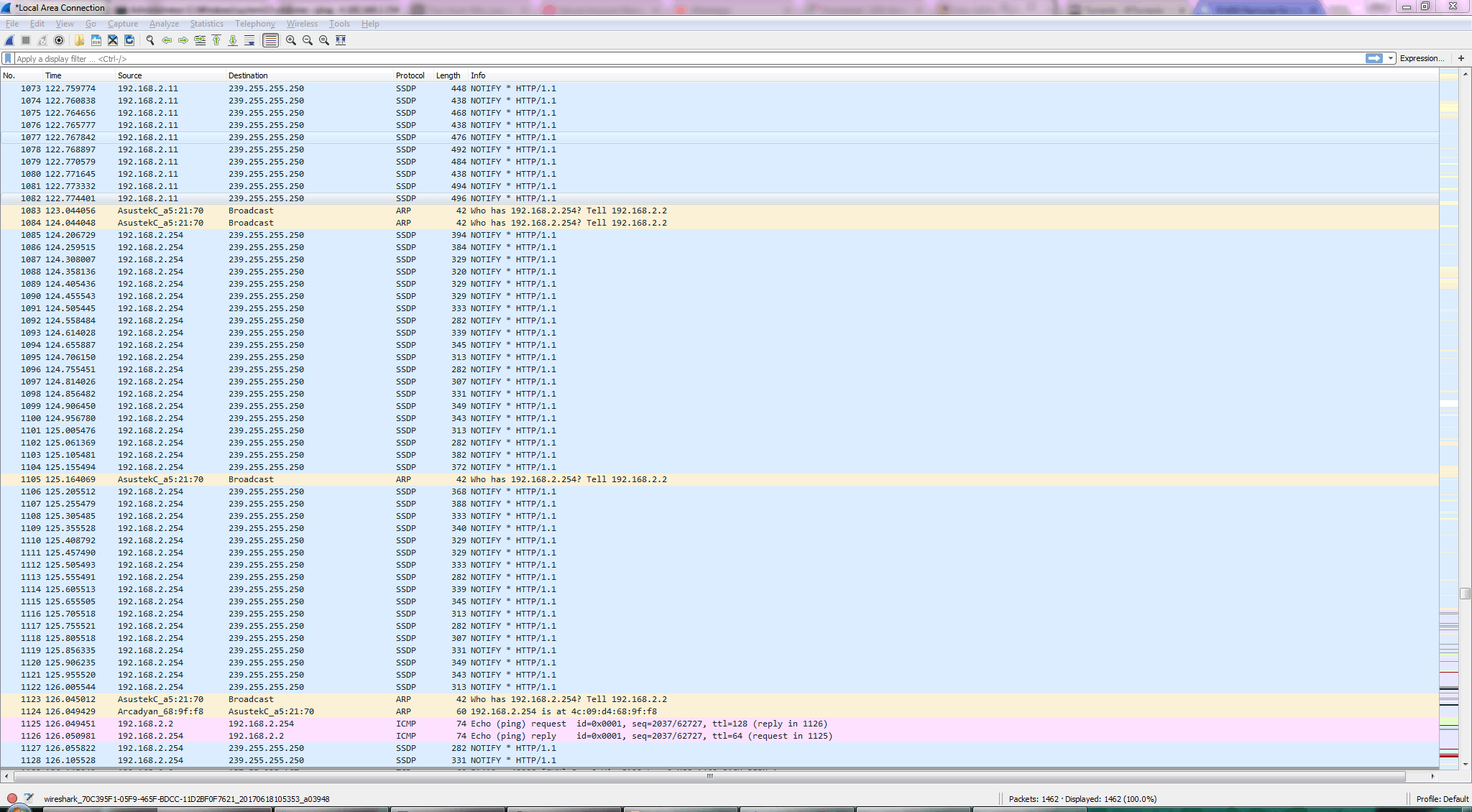

Ik heb een verbinding over powerline networking die niet helemaal lekker werkt. Regelmatig ben ik een paar minuten de verbinding kwijt.
Dus ik slinger Wireshark aan en het lijkt erop dat het meer dan twee minuten duurt voordat ik een reply op een ARP request krijg. In de tussentijd krijg ik wel allemaal SSDP Notify packets van de Telfort router. Volgens mij heb ik dit probleem met een bedrade verbinding ook weleens gezien.
1. Wat gaat hier mis?
2. Waarom pakt ie het MAC adres niet van de IP packets die die wel van de router ontvangt?
3. Blijkbaar wordt de ARP cache gewist door Windows, kan ik dit voorkomen?

Die SSDP pakketjes ( = uPnP ) worden gewoon gebroadcast; daar hoeft je arcadyan verder niet over na te denken. Een arp-request moet-ie wel over nadenken: hij moet het pakketje ontvangen, vastsellen dat 't voor hem bedoeld is, een antwoord concipiëren en dat op het netwerk zetten. Nou is twee minuten daarvoor weer onwaarschijnlijk lang, dus er zal wel iets aan de hand zijn. Maar wat precies, is uit deze trace niet af te leiden.
Kan vanalles zijn: firmwarebug, te weinig ram, te druk met uPnP-broadcasts
