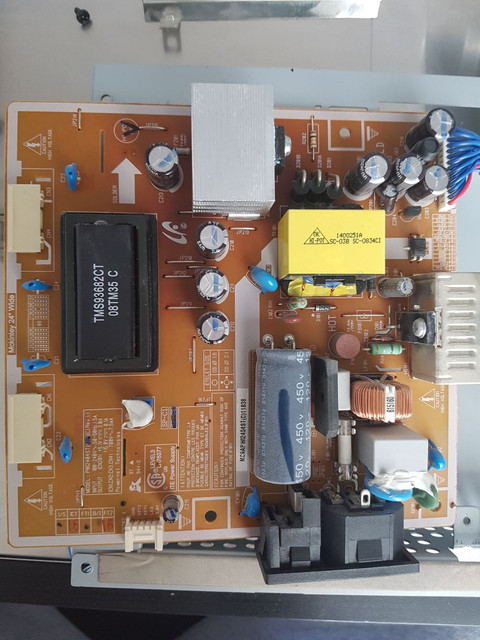

Enige tijd geleden begon mijn syncmaster 2443BR scherm moeilijk te doen (pieptoon, moeite met starten). 2 weken geleden hield hij er in zijn geheel mee op (wilde niet meer starten).
Ik heb het scherm nu opnieuw aangesloten, en het start gewoon weer op, maar ik zie beeldlijnen. Er zit dus nog iets fout en dit wil ik repareren. Op onderstaande foto's

Onderstaand 2 foto's van de PCB's:
Afbeeldingslocatie: https://preview.ibb.co/nxBOF5/de52926c_d5f0_408b_878d_45fb40597fe0.jpg
Afbeeldingslocatie: https://preview.ibb.co/kG6ZNk/a86d3558_1bbe_4717_8cb4_98d642301f6d.jpg

Beste antwoord (via unXist op 19-06-2017 22:54)
Als je niet echt technisch bent en geen goed gereedschap hebt, dan zou ik eigenlijk een nieuw/refurbished power bordje compleet kopen voor ca 18 euro en 2 weken geduld ipv zelf proberen te repareren:
https://nl.aliexpress.com...race=msiteDetail2pcDetail
Het niet goed opstarten en de pieptoon kan te maken hebben met een paar slechte condensators (na 5-6 jaar is dit goed mogelijk) maar dan moet je ze wel loshalen, doormeten en de juiste bestellen (meestal 1 a 2 euro per stuk plus 5-6 euro verzendkosten is al snel 12-15 euro aan kosten voor onderdelen)
Het is mogelijk dat door de slechte condensators dat het het bordje dat de beeldaansturing verzorgt te weinig spanning doorkrijgt en dat je daardoor niet goed beeld hebt, maar dit kan ook een ander probleem zijn en dan is het natuurlijk de vraag hoeveel geld en moeite je nog wilt doen voor een monitor van die leeftijd...
