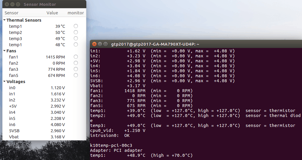

Na een minuutje of 10 afkoelen is dit de idle situatie (50 graden):
Afbeeldingslocatie: https://tweakers.net/ext/f/vqV7bfrjNymLoLoswTxvY1OJ/thumb.png

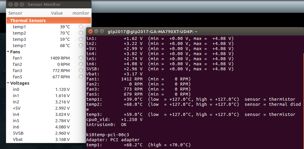

"Gemiddelde" load (browsen + 1080p video afspelen + download via Sabnzbd), 60-70 graden:
Afbeeldingslocatie: https://tweakers.net/ext/f/dPIMBGVWmLmBe6vIC2WV2SX5/thumb.png
