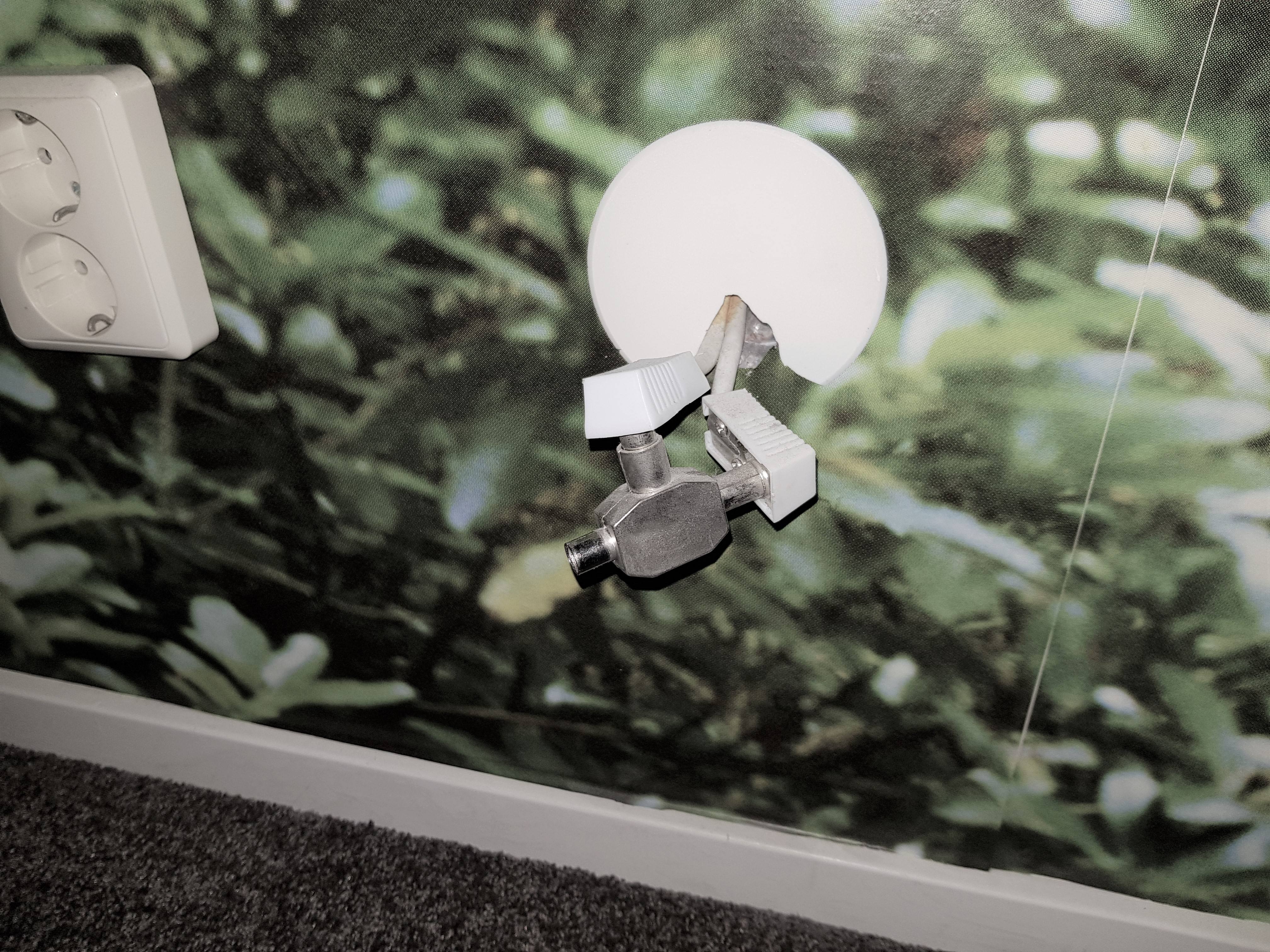

Heb even de situatie geprobeerd wat inzichtelijker te maken. In de woning zijn twee AOP's aanwezig, welke door de vorige bewoner volgens mij beiden niet zijn gebruikt, doordat deze zich op een onlogische locatie bevinden.
In de slaapkamer doet zich de volgende situatie voor, waarbij een soort triple connector te zien is. één hiervan gaat door de muur heen, naar de juiste kant van de woonkamer. De andere gaat (vermoed ik) naar de meterkast, aangezien het signaal toch ergens vandaan moet komen haha.
Slaapkamer

Foto 1 is een heel slechte poging tot het splitten van het signaal :X of het verlengen van de kabel :X
Broddelwerk imo. Vraag mij af of je daar nog een fatsoenlijk signaal mee krijgt :+
Foto 2 is een kwestie van een coax connector erop zetten, zoals eerder gelinkt

Doe jezelf een plezier en gooi die praxis dingen weg, (die splitter ook) en koop goed spul, iets van Hirschmann oid. Krijg je geen geemmer met slecht beeld en dergelijke. (ook het monteren is makkelijker)
De vorige bewoner had die er waarschijnlijk op zitten en wilde die houden uiteraard.
In de meterkast zal de versterker/verdeling wel gezeten hebben, vandaar de kabels, die zullen wel in de slaapkamer(s) en woonkamer uitkomen.

Het ziet er allemaal budgetbarrel uit en dat is tegenwoordig om problemen vragen met het huidige breedbandsignaal dat erg gevoelig is voor de kabelkwaliteit en afscherming.
De connectoren die op de foto staan kunnen bijv. meteen de kliko in. ;)
Kies zoals al eerder aangeraden meteen voor probleemloze Hirschmann kabel en connectoren.
Ik zou alle oude coaxmeuk meteen door beter (=Hirschmann) vervangen.

Dat weet je pas als de nieuwe kabel er ligt en je de zegeningen ervaart.
Zo te zien zitten de aansluitingen met zwaar inferieure splitters doorverbonden en dan volgt hier straks de vraag waarom de eerste tv wél goed beeld heeft, maar de tweede en derde niet. :+
Zit de coaxkabel geheel in de muren weggewerkt dan zou ik het ook even aanzien, maar als er slechts 30cm coax door een tussenmuurtje is getrokken dan trek je die bagger er beter meteen uit, ipv aan beide kanten een dubieuze connector te monteren.
