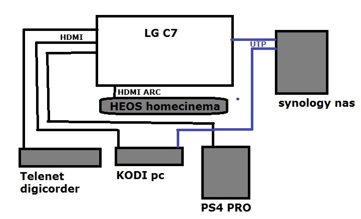

Ik ga in het najaar een nieuwe TV kopen en ben er op dit ogenblik vrij zeker van dat dit een LG C7 of B7 zal worden. Hoop dat de prijzen tegen oktober nog wat dalen :-)
Ik post dit in aankoopadvies omdat ik zowel de TV als de soundbar nog moet kopen en mijn belangrijkste vraag is of de opstelling die ik voor ogen heb technisch zal werken. Vond het ook niet echt passen in de televisie/sound subfora dus mijn excuses als ik verkeerd geplaatst heb.
Ben aan het nakijken geweest welke randaparatuur ik op de tv zal aansluiten en had graag jullie input of wat ik wil allemaal mogelijk is.
Zie plaatje wat ik graag als opstelling zou willen.
Afbeeldingslocatie: https://tweakers.net/ext/f/DNxlsTkgJGUbOKNuAxmKKFaD/full.jpg
De KODI pc zal waarschijnlijk niet meer echt nodig zijn om films te streamen vanaf de NAS aangezien ik begrepen heb dat dit via de interne mediaspeler ook goed zou gaan? Er zit echter wel nog een bluraydrive en ik zou hem waarschijnlijk ook wel willen gebruiken voor steam in-home streaming.
Dan de specifieke vragen:
- klopt alles qua bekabeling of stel ik het me te simpel voor?
- zal via HDMI-CEC alles zo aangestuurd kunnen worden? Wat ik me specifiek afvraag: ik zou graag de telenet digicorder uit het zicht plaatsen (in de kast). Om het geheel aan te zetten, moet ik dan met de telenet afstandbediening richten op de tv en zo de digicorder aanzetten en zal dan digicorder + tv + HEOS aanspringen?
- is dit de beste manier om de HEOS homecinema aan te sluiten? Ik zou graag hebben dat hij bij eender welke bron ik gebruik automatisch mee aan gaat en ook zonder dat ik iets moet doen het geluid afspeelt.
Bedankt voor de input!

De werking van HDMI-CEC kan ooit uitpakken als een loterij; je apparatuur moet elkaar maar net goed begrijpen en op voorhand is daar volgens mij weinig zinnigs over te zeggen.
Je UTP bekabeling lijkt me niet logisch. Volgens mij je beter een switch in je kast gooien, zorgen dat deze in je netwerk geïntegreerd is en vervolgens 4 kabels leggen: 1 naar de tv, 1 naar de NAS, 1 naar de PS4 en 1 naar de Kodi-machine.

V.w.b. de utp dacht ik dat ook ja.
modem/router -> switch -> en vanaf hier naar alle apparaten die in je netwerk moeten worden verbonden
Als je modem/router niet in de meterkast o.i.d. staat, maar bij al je apparaten in de buurt, dan hoef je geen switch te gebruiken als je genoeg LAN-aansluitingen op je modem/router hebt.
Ik zou zelf overigens altijd de media-afspeelfunctionaliteit van een dedicated mediaspeler of htpc prefereren boven die van een playstation of tv met DLNA / media-afspeelsoftware. Je voorkomt allerlei problemen met ondertiteling en mediabestanden die niet willen afspelen.

UTP had ik inderdaad wat te simpel voorgesteld, dit zal met een (grote) switch in de kelder gebeuren en aparte kabels naar de toestellen in de TVkast. PS4 moet inderdaad ook op deze switch, de digicorder moet apart naar de telenet modem (niet via switch).
Wat CEC betreft: dat het een loterij is vreesde ik al voor. Daarom dat ik op voorhand de toestellen die ik zal gebruiken geïdentificeerd heb en hoop op feedback hier van mensen die deze combinatie werkend hebben.
Zal qua geluid alles werken via de HEOS?

Ik heb vorige week bijna een identieke opstelling in gebruik genomen, hieronder wat zaken die je wellicht kunnen helpen
Ik kan bovenstaand bevestigen, mijn Kodi media player zorgt voor dusdanige storingen op HDMI-CEC, dat ik deze heb moeten loskoppelen.
PS4PRO op 4k gaat alleen werken als je deze rechtstreeks aansluit(zoals je nu ook hebt getekend). Ik heb eerst geprobeerd dit via mijn receiver te doen, echter voor HDR heb je HDCP 2.1 nodig, dus even checken bij de technische specs van je receiver.
de LG TV heeft een wizard om je decoder te koppelen aan de TV, waardoor zappen via de LG AB zal kunnen. (ik heb zelf ziggo via coax kabel en smartcard rechtstreeks in de TV)
ARC aan je versterker op ARC HDMI van de tv zorgt ervoor dat de receiver op juiste kanaal springt(ook als PS4 op een andere HDMI op de tv aangesloten zit. Dit werkt voor TV, netflix en andere apps, PS4.
UTP, zoals ook hierboven aangegeven: alles op 1 switch/router aansluiten is het eenvoudigst
4k netflix speel ik op de LG app af, geluid is dan via ARC dolby DTS op de receiver
dat van die kodi speler klopt dat heb ik ook , je kan dat oplossen door pin 13 te verwijderen van je hdmi kabel , dan stuurt ie dat foute signaal niet meer :)
(check het even voordat je het doet of ik de goede pin opnoem , het was al een tijd geleden.)
