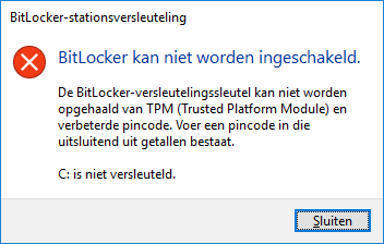

Ik heb in het groepsbeleid aangepast dat "extra authenticatie vereisen bij opstarten" is ingeschakeld.
Hierna heb ik Bitlocker gepoogt opnieuw in te stellen.
Na herstart (controle of Bitlocker Compatable is) krijg ik nu de volgende melding
