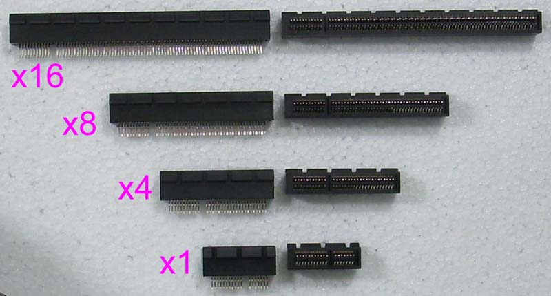

CH40S schreef op zaterdag 10 juni 2017 @ 15:59:
Het moederbord heeft bijvoorbeeld 3 PCIe sloten, geen idee hoe je de andere vier wilde huisvesten? ;)
2 x PCIe 3.0/2.0 x16 (x16 or dual x8)
1 x PCIe 3.0/2.0 x16 (max at x4 mode)
4 x PCIe 3.0/2.0 x1
Bron: https://www.asus.com/nl/M...ME-Z270-A/specifications/
Dit werkt dan toch gewoon met PCIe risers? Of denk ik nu te simpel en zie ik iets over t hoofd.
  • CH4OS
CH4OS
It's a kind of magic
Ik weet niet beter of risers gaan naar een PCIe slot op het moederbord? Kan zijn dat ik er naast zit hoor. :) Zoals ik al zei, ben niet zo op de hoogte van het mining gebeuren. :)
Ik ging zelf in elk geval uit van de afbeelding die getoond werd bij het moederbord in de Pricewatch.
EDIT:
Die zijn hetzelfde als wat ik vind met Google. :) Videokaarten hebben naar mijn weten altijd een PCIe 8x (of misschien zelfs 16x) slot nodig en kunnen ze niet werken in een PICe 1x slot. :)
Zie ook:
Afbeeldingslocatie: http://www.twinind.com/files/6314/0401/3764/TW-36PL.JPG

CH40S schreef op zaterdag 10 juni 2017 @ 16:07:
EDIT:
Zie ook:
Nee hoor, GPU's kunnen ook prima in x1 werken. Zeker bij deze toepassingen.
De meeste andere hardware kunnen niet in slots korter dan ze zelf zijn. Dus een x4 netwerkkaart kan meestal niet in x1.
Mooi moederbord voor @Flipside22: nieuws: ASRock toont moederbord met dertien pci-e-slots voor het vergaren van... Dan kan je voorlopig mee voorruit. Helaas nog niet leverbaar, zo te zien. :)
Maar zonder gekheid, een GPU kan prima in een x1 slot werken. ;)

Miners hebben geen x16 slot per definitie nodig om te werken; puur op bandbreedte hebben ze voldoende aan een x1 en heeeeeeel misschien een x2.
