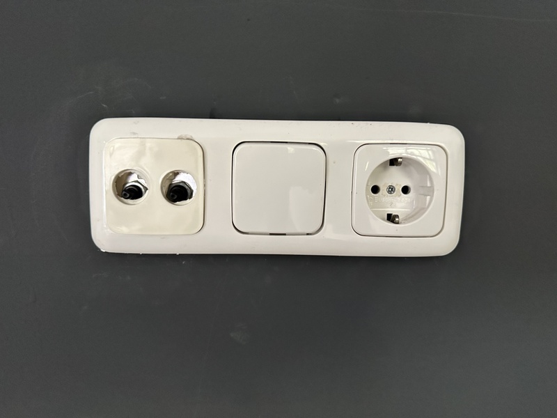

Iemand die me kan adviseren?
Ook ik ben het hele huis met Hue aan het vervangen, ik wil ook deze laatste schakeldozen en lampen gaan vervangen.
Alleen heb ik nog steeds geen idee wat ik nu het beste kan doen. Onderstaande foto's is mijn schakelmateriaal te zien:
Ik heb 2 lampen die nu op dimmer staan. Ik heb wel 3 dimmers gehad en deze was eindelijk een (duur) exemplaar dat niet zoemde/bromde. Helaas paste deze niet geheel in het afdekraam zoals te zien en heb ik lopen klooien met de knopjes maar uiteindelijk werkt het ook prima draaien met de plastic knopjes. Geen gezicht. maar het werkt.
Hoe kan ik nu het beste upgraden? Dus alle 3 de knoppen wil ik een Hue schakelmateriaal hebben.
Ik. heb nog geen versie van de Hue schakeling gezien voor een dubbele lichtknop?
Liefst heb ik dan ook een nieuw straks afdekraam maar dan moet ik ook gelijk alle 3 over op bijv. een Jung-schakelmateriaal?
De knoppen worden best veelgebruikt (keuken en zithoek id keuken) dus wil graag een schakelaar.
Iemand een advies?

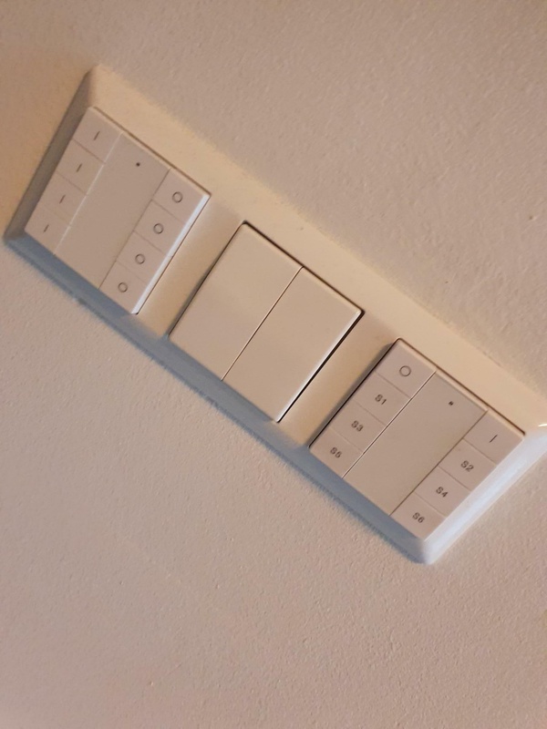

  • ppeterr
  • Laatst online: 22:47
Gewoon een standaard frampje erop monteren en dan icasa knopjes erin drukken ?
Ik bedien hier een berg hue spullen mee, dimmen, scene selectie. En zelfs de zonwering binnen en buiten.
Afbeeldingslocatie: https://tweakers.net/i/o49CRksjAYP3H3fL1GHdcuCD4Nw=/x800/filters:strip_icc():strip_exif()/f/image/whPPadAQV2rCEi1geotvuLdE.jpg?f=fotoalbum_large
https://www.icasa.io/wandschakelaars

Even een NOOB vraag:
Ik heb op de meest linker frame, 2 lichtschakelaars die ik hiermee bedien.
Lukt dat ook met deze schakelaars?
  • ppeterr
OmeRobbie schreef op donderdag 3 november 2022 @ 11:30:
Nou, het idee is meer als volgt. Tenminste zoals ik het hier heb.
Als je het gaat gebruiken voor HUE, dan is het de bedoeling dat je helemaal niks meer
schakelt met de huidige inbouwdoos. Daar knoop je enkel de bedrading aan elkaar, zodat
er continu stroom op staat. Vervolgens schroef je daar een standaard frame op, zoals ik bijvoorbeeld
laat zien op de foto zoals ik thuis heb. En daar klik je dan de zigbee/touchlink controllertjes in.
Die worden gevoed door een knoopcel. Vervolgens kan je daar alles mee bedienen.
Aan/uit - dimmen - scene en kleur selectie. Dat soort gingen.
Maar nogmaals, in het HUE topic staat veel waardevolle info. Ook met schakel spul wat je wel
aansluit op je huidige bedrading. Er zijn veel mogelijkheden.

Wat ik functioneel eigenlijk wil is mijn huidige setup maar dan vervangen door moderne dimmers en zuinige lampen. Nu heb ik in de rest vh huis HUE dus vandaar dat ik daar op kwam. Functioneel exact hetzelfde als nu, HUE of LED maakt niet uit.
Nu: heb ik een 3 dubbel wandschakeldoos (Zie foto) met hier op 3 delen (A,B,C):
Deel A heeft een dubbele (hele dure, 3x vervangen) dubbele dimmer die 2 lichtpunten schakelt:
A1) Eettafel met conventionele 2 design hang lampen met nog ouderwetse gloeilampen (Gaan maar niet kapot)
A2) Keukeneiland met 2 spots en halogeen verlichting (GU10)
Deel B schakelt verlichtingspunt in de doorloop keuken -> woonkamer
Deel C is een Wandcontactdoos
Ik heb dus nodig een nieuwe opzetraam van 3 stuks en de oude dimschakelaar van A moet eruit. Ik ga gewoon alles vervangen, wil zo'n strak mogelijke setup.
Ik denk eraan om een Jung zet erin te doen, die hebben wel mooie schakelmateriaal.
Liefst heb ik voor Deel A een dubbele dimmer maar dan voor Hue of LED.
Deel B en C is eenvoudig te vervangen voor een passende Jung schakelwip en WCD.
Ik heb dit gevonden: als deze
Zoiets kan ik alleen nergens vinden in een dubbele uitvoering, die dan ook nog eens in een mooi afdekraam past zoals deze zodat er een mooi geheel ontstaat.

Afbeeldingslocatie: https://tweakers.net/i/6T5_yDkEw_TJEQraix7C97CjAWQ=/full-fit-in/4920x3264/filters:max_bytes(3145728):no_upscale():strip_icc():fill(white):strip_exif()/f/image/MRgoVySMAnFvaUiPHMFAdEfe.jpg?f=user_large
Zou deze tapdial switch passen in een standaard raamwerk van Jung of Busch Jaeger?
Ik denk er nu aan om een afdekraam van 4 stuks te nemen, de 1e afdekken en 2 van deze dimmers plaatsen.
[ Voor 8% gewijzigd door OmeRobbie op 03-11-2022 17:49 ]
  • blackd
Nee, dat past niet. De tap dial past wel op een standaard inbouwdoos. 2 naast elkaar kan standaard niet, met een 3d geprinte dubbele plaat lukt dat wel (ik heb dat door iemand laten ontwerpen en dat werkt perfect).
Op de foto staat de Busch Jaeger reflex si lijn als ik me niet vergis.
De eltako ft55r + friends of hue module of de module van de oude hue tap (dit heb ik thuis) past wel in dat raam, samen met je bestaande schakelmateriaal. Alleen over dat schakelen met kinetische energie ben ik niet zo gecharmeerd.
