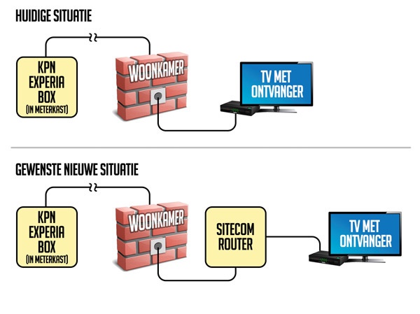

Ik zou mijn set up van KPN in huis iets willen aanpassen.
Momenteel heb ik vanuit de meterkast, waar de KPN Experiabox staat, een netwerkkabel naar de woonkamer getrokken voor het tv-ontvanger. Nu dacht ik slim te zijn door aan een router in de woonkamer te plaatsen. Ik wilde dus die netwerkkabel gebruiken om de router van internet te voorzien en vanaf de router een kabel naar de tv-ontvanger. Maar mn tv-ontvanger dat de zenders niet beschikbaar zijn.
Even de situatie in een overzicht:
Afbeeldingslocatie: https://tweakers.net/ext/f/InWZucCgaacOyc9xDzEG0aVz/full.jpg
Hoe kan ik dit wel voor elkaar krijgen? Zal tzt meer info geven over de hardware enzo.

Je hebt een switch nodig, maar omdat je routed IPTV heb van KPN heb je een switch nodig welke IMGP snooping ondersteunt.
  • RodeStabilo
Je Experiabox is al een router. Twee routers in een netwerk is niet handig als je dat niet goed instelt. Waarom niet een eenvoudige extra switch plaatsen?

Waarschijnlijk is jouw tweede router nu ook ip-adressen aan het uitdelen en dan gaat het mis.
Kijk eens of je de router functie in die Sitecom kan uitschakelen; dan heb je een simpele switch.
Ik neem aan dat je dit doet omdat je meer netwerkpoorten nodig hebt bij je tv? Anders zie ik geen enkel nut...

TV ontvanger moet rechtstreeks op de KPN Experiabox zijn aangesloten, anders werkt deze niet.
Of je moet een router hebben die ITV ondersteund, niet ondersteund door KPN, wel discussies op het KPN forum.
Of je moet in Bridge modus gaan werken, dat kan wel.

Je hebt geen router nodig, maar een switch!

Even in wat dozen gezocht en nog een oude Sitecom switch (LN-118) gevonden. Tussen de specificaties stond niet dat ie IMGP ondersteunt (althans niet kunnen vinden). Maar heb hem toch aangesloten en alles lijkt naar behoren te werken.
Jammer dat ik de router niet kon gebruiken, want dan had ik als extraatje nog draadloos gehad wat leuk was geweest voor mijn Nintendo Switch, waarvoor het bereik van mijn experia box als te zwak wordt gezien. Hoopte door een wireless router dichterbij te plaatsen ik wel gewoon in mijn huiskamer kon gamen. Maar de Nintendo Switch kan nu wel bedraad aangesloten worden en dat maakt het ook al goed.

Je kan voor wireless altijd nog een repeatertje kopen, of een extra access point en deze in de kast zetten.

Je kan de router wel gebruiken, als je de DHCP-server daarop uitzet en de WAN-poort niet gebruikt.
Verbaasd me dat je deze methode niet kent, want sinds 1999 zijn er echt al wel een miljoen topics over geopend van mensen die exact dit wilde ;)
Verder kan je op een apparaat die op die nieuwe switch is aangesloten op de netwerkinterface van Windows o.i.d kijken of er een vaste stroom netwerkverkeer over de interface gaat als je tv aan het kijken bent. dan weet je dat IGMP niet werkt ;)
