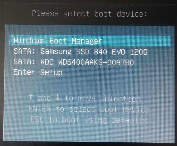

Ik ben bezig met het upgraden van een wat oudere PC (Intel Desktop Board DG45ID + Intel Core 2 Quad Q8200) met een upgradesetje (Asus P8H67-M LE + Intel Core i5 2400) maar ik loop tegen wat problemen aan. De PC zoals 'ie nu is is geïnstalleerd met Windows 10 in UEFI mode (er is een EFI system partition aanwezig..). (EFI boot support was op het Intel Desktop Board nog een soort beta functie, mocht dat relevant zijn). Als ik de SSD+HDD van het "oude" systeem aan het nieuwe setje hang worden die echter niet herkend als UEFI bootable.
Dit zijn de bootmenu-opties die ik krijg:
Boot menu
Als ik er een UEFI-bootable USB-stick in steek dan wordt die weergegeven als "UEFI: [naam van apparaat]". Het is me een raadsel waarom de SSD met OS niet zo wordt herkend..
Als ik "Windows Boot Manager" of "SATA: Samsung SSD 840 EVO 120G" kies dan krijg ik een zwart scherm met links bovenin een witte BIOS-style knipperende (liggende) cursor.

Ik zie toch gewoon in je plaatje beide Opslagen staan? En ja het is logisch dat Windows niet wil opstarten als het op je oude hardware is ingesteld.

loki504 schreef op maandag 5 juni 2017 @ 19:17:
Ja, klopt, maar hij geeft ze als BIOS-bootable opties, niet als UEFI-bootable. Dat is het probleem.

Ik weet niet waarom dat "niet echt verstandig" zou zijn. Ja, ik snap dat het misschien niet "clean" voelt, maar Windows installeert gewoon nieuwe drivers en maakt er verder geen probleem van (bij een Intel -> Intel upgrade in ieder geval).
Overigens heb ik het inmiddels gefixt:
  1. Windows 10 USB-stick gemaakt (met Rufus natuurlijk)
  2. booten vanaf USB-stick
  3. diskpart
  4. [selecteer EFI-partitie]
  5. assign letter={drive letter}
  6. cd /d {EFI part. drive letter}:\EFI\Microsoft\Boot
  7. bootrec /fixboot
  8. ren BCD BCD.old
  9. bcdboot C:\Windows /l nl-NL
  10. reboot
en toen werkte alles weer! *O*
Toch bedankt voor het meedenken allemaal! :)
Opstartherstel heb ik trouwens ook geprobeerd, dat haalde niks uit.
