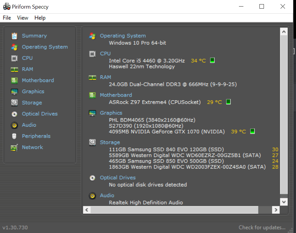

Hallo,
Ik ben een amateur die met Premiere Pro CC videos edit. Ik gebruik meestal 4k 25fps beelden van mijn Lumix lx100.
Nu wil het zijn dat ik met onderstaande specs geen soepele preview kan krijgen. Ik kan dus eigenlijk nooit mijn edits on the fly zien.
Ik heb mijn files als volgt geordend:
SSD1 (840): Windows, Premiere
SSD2 (850): Projects, Cache
HDD1 (WD Black): 4k Files
HDD2 (WD Blue): Backup
Memory staat op 3 GB vrij houden voor overige taken, echter gaat ie zelden hoger dan 30%, wat goed is voor circa 6GB.
CPU fluktueert tussen 60-95%.
Ik had gedacht dat mijn CPUtje wel wat kon bolwerken...maar zou die echt te zwak zijn om dit werk te doen? Tis natuurlijk niet het nieuwste spul...
Speccy

Wat als je je bronbestanden ook op de SSD zet? Staat GPU Acceleration (CUDA) aan?
Je kan overigens ook nog de playback resolution aanpassen naar 1/2, 1/4 of nog lager.

@Hahn Volgens mij komen er uit de lx100 .mp4's met h.264 codec, geen raw video, maar wel met een flink hoge bitrate. Juist die zware h264 en h265 zijn killing in premiere op lichte cpu's. Premiere deed in princiepe alles op de cpu, sinds kort zit er wel een optie in om h264 op een intel cpu te decoden;
@KeesFluitman bij preferences > media staat een h264 optie voor intel cpu's. Ik zit niet goed in die stof maar staat de igpu van jouw intel cpu aan? Maar misschien dat decoden op de igpu alleen werkt als je monitor daar ook op aangesloten zit, dat zou zonde zijn van je GTX... daarbij lees ik ook, als je googled op die optie, dat hij juist voor issues kan zorgen, dus als hij al aan staat, zet hem voor de grap eens uit. Misschien iets om ook ff mee te rommelen?..
Je zou ook ff kunnen kijken of je met een transcoding appje via je gtx 1070 bijv die mp4's om kan zetten in wat anders, iets met minder zware encoding/compression en meer 'volume' zou mogelijk wat lekkerder kunnen werken omdat de cpu het dan iets minder zwaar heeft.. Maarja das ook een soort proxy tussenstap die je liever niet hebt..

Als ik premiere hier maar 4 cores geef (rond de 3ghz) zoals jij dan worden die alle 4 max belast met een lx100 mp4'tje, met 4 extra HT cores er bij is het al een stuk minder. bijv een 4770/90k geeft ht cores én een stuk meer mhz,vooral met een overclockje.
mobo/ram/cpu vervangen is waarschijnlijk duurder dan een 2de hands i7 scoren
Anderzijds heeft iets met 6 of 8 cores ook nog wel nut dus je zou ook even door kunnen sparen..
