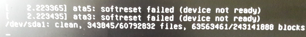

Dit weekend maar even gebruikt om Ubuntu te vernieuwen van 14.04 -> 16.04.
Ubuntu 14.04 was geïnstalleerd met gedeeltelijke encryptie. Ik heb via een (Live) CD opgestart en met Gparted alle partities verwijderd en vervolgens 16.04 geïnstalleerd (zonder encryptie ditmaal).
Bij het opstarten van van 16.04 verschijnt nu een (fout)melding:
[ 2.xxxxxx] ata3: softreset failed (device not ready)
[ 2.xxxxxx] ata5: softreset failed (device not ready)
dev/sda1: clean, xxxxxx/60792832 files, xxxxxxx/243141888 blocks

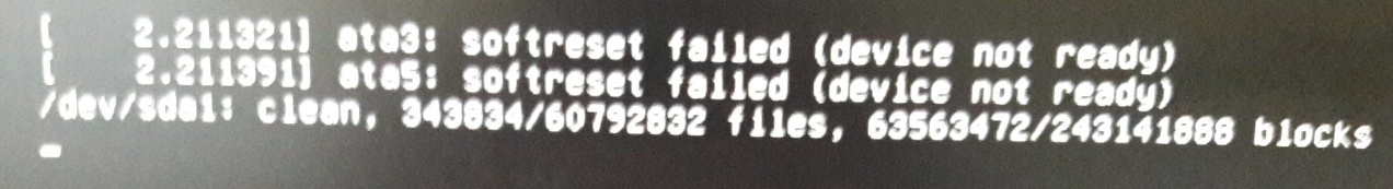

Grafisch:
fail1
fail2
Dit proces duurt ca. 20 seconden waarna Ubuntu gewoon opstart en eigenlijk naar behoren werkt *knock on wood*
NB: ook onder Ubuntu 14.04 kreeg ik de laatste tijd foutmeldingen bij het opstarten maar heb dat niet verder onderzocht i.v.m. geplande upgrade naar 16.04.
Wellicht is het iets hardware matigs (PC is inmiddels 8+ jaar oud). Ik heb SMART in het BIOS geactiveerd en volgens de disk utility in Ubuntu is de harde schijf nog OK.
Heb nog wat gezocht op het net en misschien is dit wel iets:
https://askubuntu.com/que.../startup-problem-in-16-04
/dev/sda1: clean, 291272/4292608 files, 480345/18174432 is output from a fsck check. (...)
Some observations I have found from upgrading and clean installing Ubuntu 16.04:
Clean install of Ubuntu 16.04 has defaulted to LVM partitioning scheme. This has created an ext2 root partition that gets checked with the fsck command on every single boot.
Upgrade install over an old Ubuntu 14.04 installation keeping the drive at ext4 has not caused the host to run fsck at every boot.
It appears to me that having the ext2 format on the root partition causes fsck to run at every boot.
Suggesties? (B.v. herinstallatie tot lekker laten gaan of -bij voorkeur- een subtielere middenweg)

Die softreset melding heb ik al jaren bij mijn NAS, heb niet het idee dat het kwaad kan. Wat voor een moederbord heb je, ook met AMD chipset toevallig?

Die melding heb ik vaker gezien. Wat je aanhaalt als quote over het controleren van de partitie heeft er niets mee te maken.
Wat bij mij het geval was, was dat het niet helemaal lekker werkte met de extra harde schijf controller waar een schijf aan hing.
Het kan ook betekenen dat een schijf niet tijdig reageert op bepaalde calls of gewoonweg aan het falen is maar dat met smart niet te zien is. Andere optie kan weer een rotte kabel zijn die je moet vervangen.

Ja idd een AMD CPU + moederbord: http://www.gigabyte.com/M...GA-MA790XT-UD4P-rev-10#ov als jouw systeem al jaren OK functioneert met die melding stelt dat wel wat gerust. ;)
Hero of Time schreef op zondag 4 juni 2017 @ 16:18:
Die melding heb ik vaker gezien. Wat je aanhaalt als quote over het controleren van de partitie heeft er niets mee te maken. (...) Andere optie kan weer een rotte kabel zijn die je moet vervangen.
Ah dat scheelt dan weer uitzoekwerk. Voor de rest geloof ik het wel wat die eventuele rotte kabel betreft. 20 seconden extra boot tijd neem ik wel voor lief. Zo lang alles wat ik nodig heb werkt beschouw ik het meer als ouderdomskwaaltje en maak ik wat vaker back-ups.

Post de volgende keer de hele (relevante) output van dmesg. Het screenshot wat je nu post bevat enkel de messages die Ubuntu laat zien, dat is slechts een fractie.
Het is in een bug in de AMD SB600/SB700/SB800 SATA controller, waardoor hij bljkbaar in bepaalde gevallen niet reset.
Geen idee wat de exacte implicaties zijn van het niet-resetten van een SATA link onboot, maar je kunt het uitzetten door:
libata.force=3:nosrst,5:nosrst
op de kernel command line te zetten. YMMV.

verschijnen inderdaad niet meer na die toevoeging maar de regel "dev/sda1: clean, xxxxxx/60792832 files, xxxxxxx/243141888 blocks" verschijnt nog steeds en de opstarttijd is hetzelfde dus lijkt het mij meer een cosmetische maatregel. Ik laat het wel zo dan weet ik iig nog dat er iets mis is/was.

Dan kun je eventueel nog naar de output van dmesg kijken om te zien waar de tijd wel aan opgaat. De softreset-meldingen waren dus een red herring..
