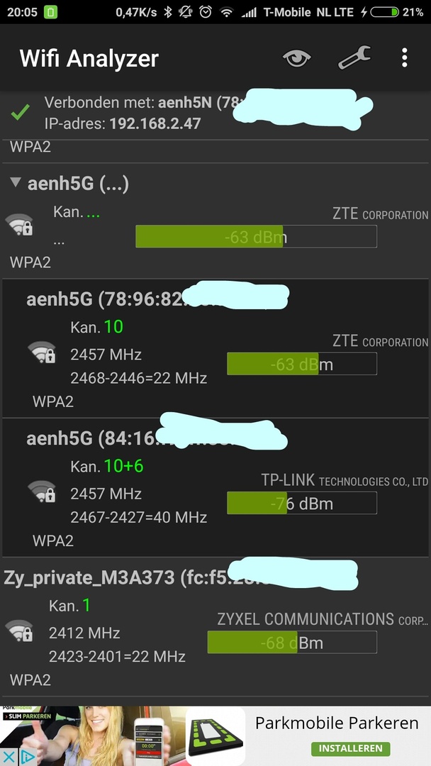

Kan het zijn dat het WiFi netwerk tegenwoordig op kanaal 11 of hoger zit?
Kan ze aan een klasgenoot met een werkende verbinding vragen om een screenshot te maken via een Android app als Wifi Analyzer? De resultaten dan ook graag delen met ons.
Hier een voorbeeld voor het 2,4GHz netwerk:
Afbeeldingslocatie: https://tweakers.net/ext/f/pyJNhI6tdzAHu9JzyZypYgLO/medium.jpg
Andere optie die dinsdag waarschijnlijk opgelost zal zijn: DHCP scope zit vol waardoor er geen nieuwe clients zijn toegestaan op het netwerk. Hierdoor kan ze geen nieuw IP adres ontvangen. Hier kan ze niets aan doen. De school zou de Lease-time kunnen aanpassen en/of de DHCP scope kunnen vergroten.
Als ze dinsdag op school komt, dan kan het zijn dat de lease van de meeste mobieltjes is verdwenen, waardoor anderen weer op het netwerk kunnen.
[ Voor 5% gewijzigd door Kiswum op 03-06-2017 20:15 . Reden: Plaatje ge-edit ]

Kiswum schreef op zaterdag 3 juni 2017 @ 20:07:
