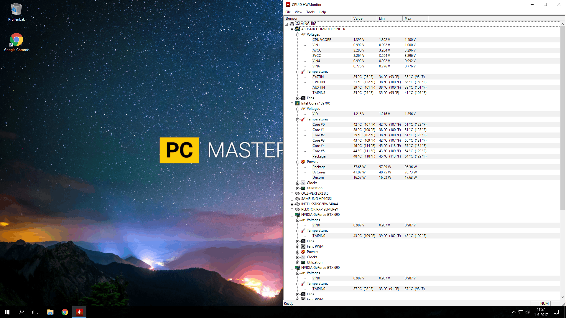

Pak eens wat monitortools erbij om te kijken naar de warmte van je HDD, CPU, GPU, etc. Klinkt als een beveiliging die inspringt.

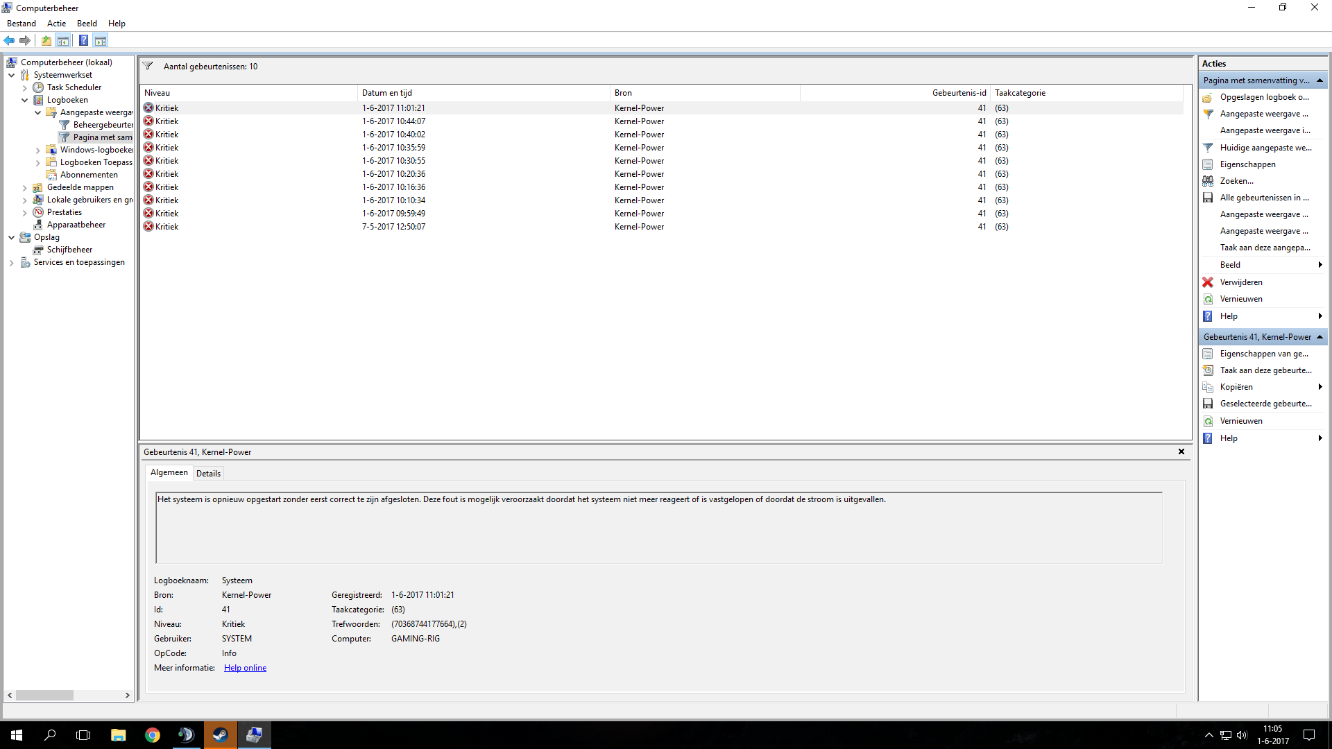

Aan die kernel-power meldingen heb je over het algemeen niet zoveel "pc is uitgegaan" joh, dat heb je gemerkt.. ;). Zoek de logs van net VOOR een dergelijke kernel-power error. Vaak zitten er wat criticals voor die de oorzaak kunnen verklappen.

Ik draai nu met 1 bankje RAM, de cpu cooler zit er goed op. Temp van de CPU nu 46 graden. Voeding ruikt ook niet raar.
edit- ondertussen is de pc weer gecrashed.

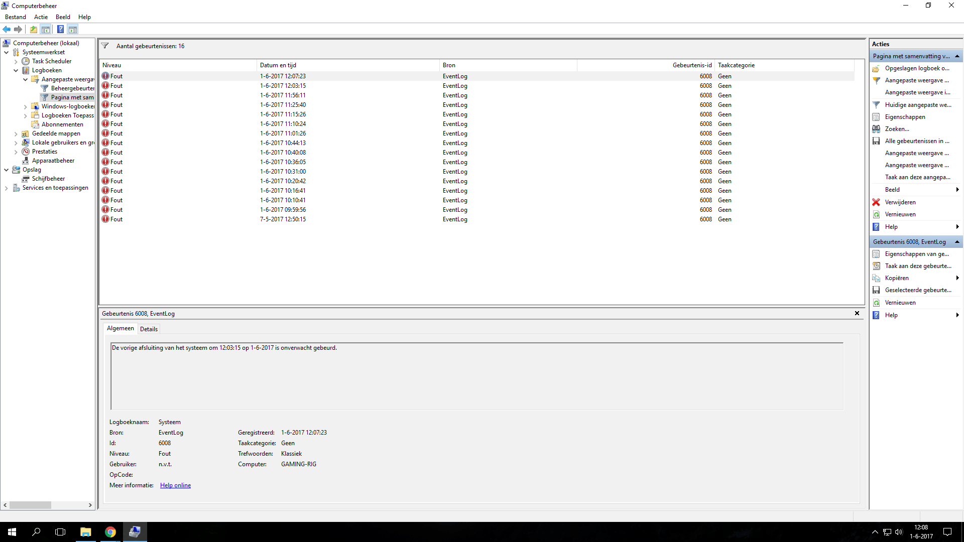

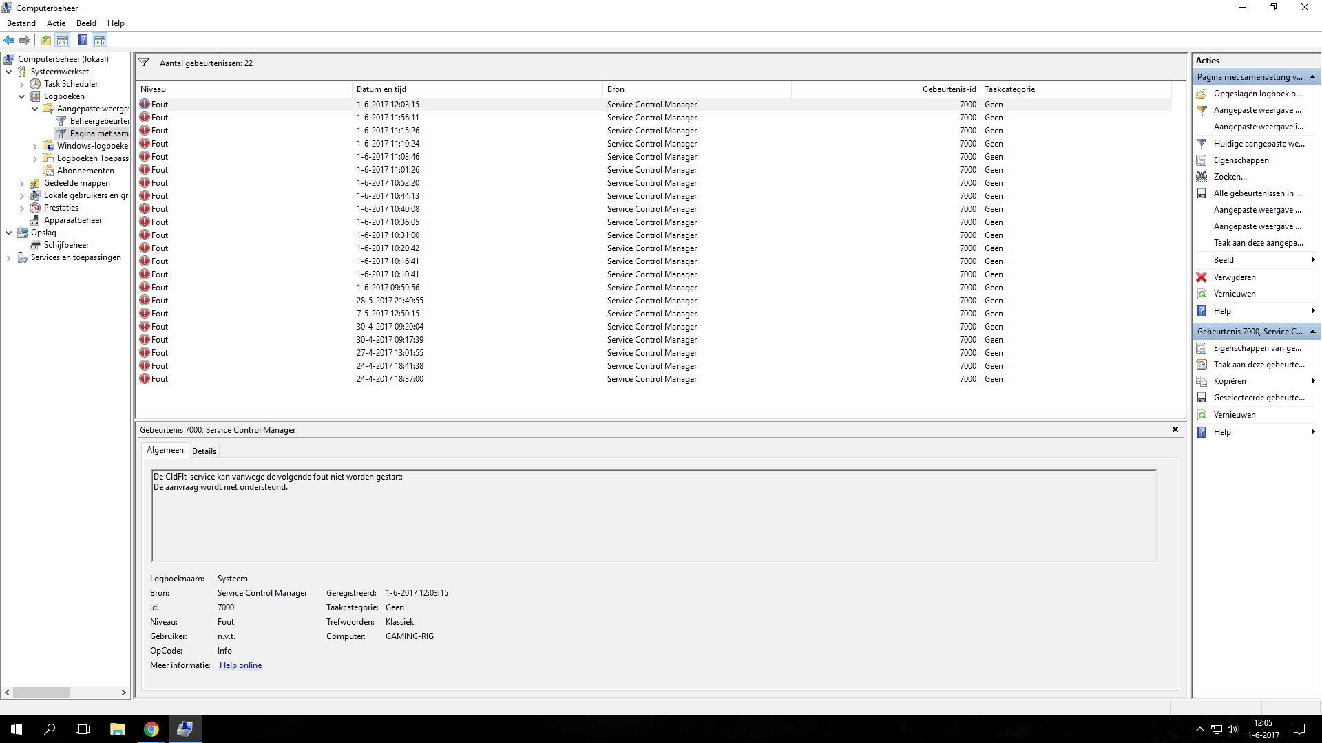

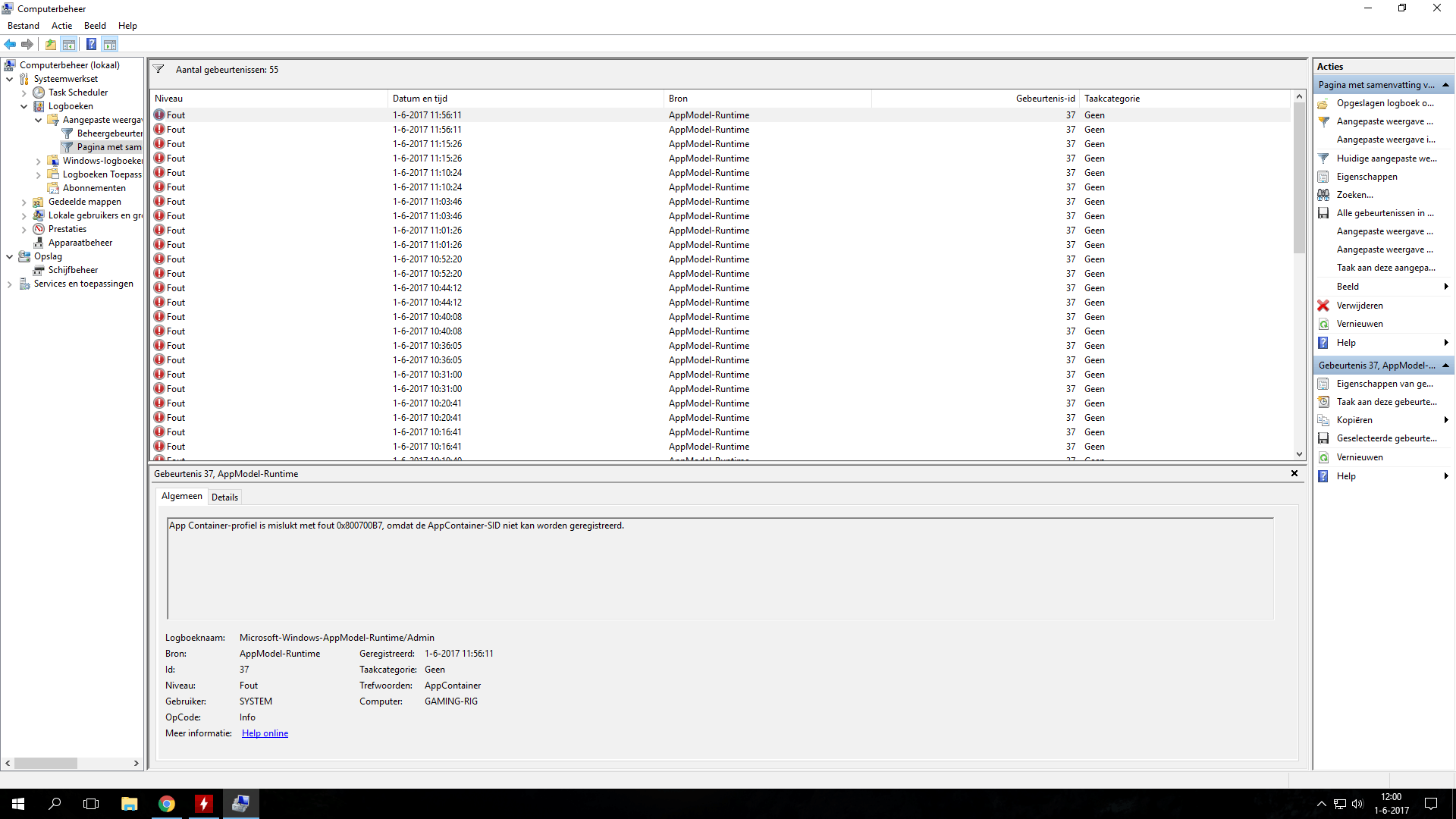

Afbeeldingslocatie: https://tweakers.net/ext/f/epeSI5utg8F6GdltJTnfG4uw/thumb.png

Dit is het log van de afgelopen 20 minuten;
Waarschuwing 1-6-2017 12:14:21 User Device Registration 360 Geen
Fout 1-6-2017 12:14:20 DistributedCOM 10016 Geen
Fout 1-6-2017 12:14:15 Service Control Manager 7000 Geen
Fout 1-6-2017 12:14:15 AppModel-Runtime 37 Geen
Waarschuwing 1-6-2017 12:14:14 BTHUSB 28 Geen
Fout 1-6-2017 12:14:15 Eventlog 1101 Gebeurtenissen verwerken
Kritiek 1-6-2017 12:14:10 Kernel-Power 41 (63)
Fout 1-6-2017 12:14:15 EventLog 6008 Geen
Waarschuwing 1-6-2017 12:07:31 User Device Registration 360 Geen
Fout 1-6-2017 12:07:30 DistributedCOM 10016 Geen
Fout 1-6-2017 12:07:23 Service Control Manager 7000 Geen
Fout 1-6-2017 12:07:23 AppModel-Runtime 37 Geen
Waarschuwing 1-6-2017 12:07:17 BTHUSB 28 Geen
Fout 1-6-2017 12:07:23 Eventlog 1101 Gebeurtenissen verwerken
Kritiek 1-6-2017 12:07:13 Kernel-Power 41 (63)
Fout 1-6-2017 12:07:13 Ntfs (Ntfs) 55 Geen
Fout 1-6-2017 12:07:13 Ntfs (Microsoft-Windows-Ntfs) 98 Geen
Fout 1-6-2017 12:07:23 EventLog 6008 Geen
Waarschuwing 1-6-2017 12:03:35 User Device Registration 360 Geen
Fout 1-6-2017 12:03:35 DistributedCOM 10016 Geen
Fout 1-6-2017 12:03:15 Service Control Manager 7000 Geen
Fout 1-6-2017 12:03:15 AppModel-Runtime 37 Geen
Waarschuwing 1-6-2017 12:03:14 BTHUSB 28 Geen
Fout 1-6-2017 12:03:15 Eventlog 1101 Gebeurtenissen verwerken
Kritiek 1-6-2017 12:03:10 Kernel-Power 41 (63)
Fout 1-6-2017 12:03:15 EventLog 6008 Geen
Waarschuwing 1-6-2017 11:56:16 User Device Registration 360 Geen
Fout 1-6-2017 11:56:15 DistributedCOM 10016 Geen
Waarschuwing 1-6-2017 11:56:11 BTHUSB 28 Geen
Fout 1-6-2017 11:56:11 Service Control Manager 7000 Geen
Fout 1-6-2017 11:56:11 AppModel-Runtime 37 Geen
Fout 1-6-2017 11:56:11 Eventlog 1101 Gebeurtenissen verwerken
Kritiek 1-6-2017 11:56:05 Kernel-Power 41 (63)
Fout 1-6-2017 11:56:05 volmgr 46 Geen
Fout 1-6-2017 11:56:11 EventLog 6008 Geen
