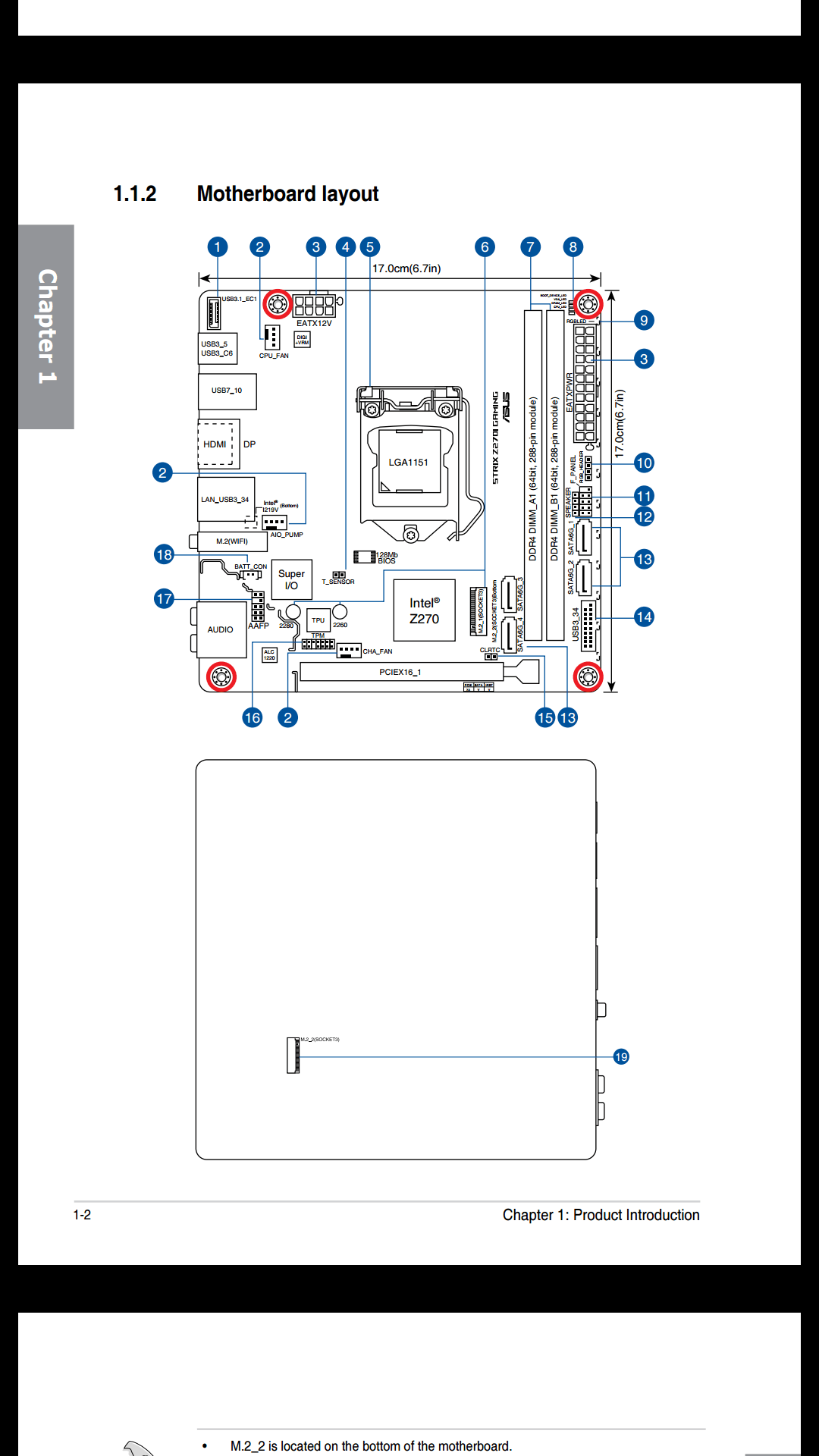

  • Tjm De Groot
  • Laatst online: 07-02-2021
Afbeeldingslocatie: https://tweakers.net/ext/f/zgpaL7NvFnA9woYna9B4DHKO/full.png
Op nummer 14 zit een interne USB 3.0 header of ben ik nu gek 8)7
I7 8700K, MSI PRO CARBON Z370, GTX MSI 1080, 16 gigabyte ddr4 3200.
  • ApolloCris
  • Laatst online: 23-09 00:28
Nee je bent niet gek
Da's de grote stekker ik moet de kleine onboard usb stekker hebben..deze is voor naat de buitenkant van de kast...of zijn er verlopen voor ?? Of kan ik mijn usb stekker daar zomaar in prikken dan nee toch???

Heb je niet gewoon deze kabel nodig?
https://www.allekabels.nl...aar-pin-header-kabel.html
Die zet een internal USB3 header om in een USB2 header, waarop je die AIO kunt aansluiten?
Edit: En ja dan moet je helaas die USB3 case ports opgeven vrees ik.
Hier nog meer varianten: https://www.onlinekabelsh...er/usb/usb-pin-header?p=3
[ Voor 27% gewijzigd door Oaquasis op 01-06-2017 14:52 ]
  • stin00
Ja USB 3.0 naar 2.0 is backwards compatible, andersom uiteraard niet (2.0 --> 3.0). Dus dat gaat perfect werken :)
Dat wordt ooit upgraden naar een nieuwe behuizing met USB 3.1 zodat je de header linksboven daarvoor kan gebruiken, en de interne usb 3.0 header --> usb 2.0 voor je corsair link..
