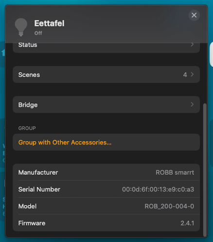

Ik gebruik deze dimmer icm een wipper. Er staat dat hij niet homekit compatible is maar icm mijn AppleTV als homekit hub werkt het bij mij probleemloos.

Freek schreef op dinsdag 17 november 2020 @ 09:54:
https://www.robbshop.nl/i...e-zigbee-400w-robb-smarrt
Volgens mij hebben ze inmiddels ook een draaiversie die in de meeste standaard frames past.
Komt deze dan wel beschikbaar in de homekit/woning app?

Wellicht via de hue homebridge plugin dan?
Ik heb 'dezelfde'
https://www.bol.com/nl/p/...ion2008093611&language=nl
Is gekoppeld aan de hue bridge, waardoor hij via homebridge hue weer in homekit verschijnt. Werkt feilloos.

job hoogeboom schreef op dinsdag 17 november 2020 @ 10:25:
Yes bij mij wel. Ik draai inderdaad ook Homebridge maar die heb ik voor deze schakelaar niet in gebruik.
Afbeeldingslocatie: https://tweakers.net/i/-Lv48MnuXXbS8qZaitQZYJqWw7c=/full-fit-in/4000x4000/filters:no_upscale():fill(white):strip_exif()/f/image/e3oAp1qZG787LetUcJJ8OiTY.png?f=user_large
  • paQ
paQ
Freek schreef op dinsdag 17 november 2020 @ 11:13:
Dat zal haast wel moeten, want er is geen HK code op/voor de ROBB dimmer. En zover ik weet ondersteunt een ATV geen Zigbee.
Wat staat er bij Bridge?
of heb je bepaalde FW geflashed :?
En heb je deze gewoon verbonden met de philips hue bridge? Misschien maar eens een bestellen

Hoi Tristan, in dit forum lopen 2 protocollen voor slimme verlichting door elkaar. Met het fibaro protocol kun je niet in homekit dimmen, maar met het zigbee protocol(=philips hue) kun je dit wel.
Afbeeldingslocatie: https://tweakers.net/i/06ev_eHK7TTbTg25az-fT2qhLk0=/x800/filters:strip_exif()/f/image/GBQgQmV2ELAoBRdsresm0Mmv.png?f=fotoalbum_large
  • Theo74
  • Laatst online: 27-05 10:38
De druk/draai dimmers en dimmermodules van o.a. Robb, iCasa, etc. hadden voorheen HomeKit optie en waren ook compatibel met de HUE Transitie optie (licht langzaam aan/uit) maar dit mag niet meer dus wordt dit soort hardware van moederbedrijf Sunricher leegverkocht. Bij Apple moet je aan bepaalde zaken voldoen en betalen voor de HomeKit optie en HUE verbiedt bepaalde opties in zijn geheel als het geen HUE product is.
Ik heb nieuwe HomeKit/HUE inbouw druk/draai dimmers met nul aansluiting liggen mocht iemand interesse hebben.
