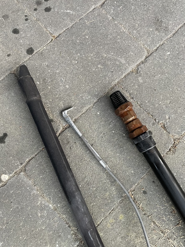

Was mij dus ook overkomen. Slang doormidden gebroken.
Trekveer, ducttape en een tentharing.
Binnen 3 keer hengelen gelukt.
Afbeeldingslocatie: https://tweakers.net/i/m0bsJKZ4HVzUAE9rZq5Ui0n8Aos=/x800/filters:strip_icc():strip_exif()/f/image/EUDKHdEunuIQltvUajwkW9Ol.jpg?f=fotoalbum_large
