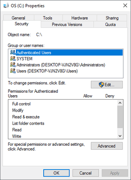

  • LankHoar
  • Laatst online: 19:33
LankHoar
Langharig tuig
r44 schreef op zondag 28 mei 2017 @ 14:50:
Controleer even de bevoegdheden van de schijf en kijk of je dat eventueel kan aanpassen.
Rechts klikken => eigenschappen en dan tabblad beveiliging
Security Properties
Ik zie hier niets geks aan, jij wel?
@TanteBeth ik heb de schijf geheel geformatteerd alvorens Windows te installeren. Dat lijkt me voldoende toch?
  • TanteBeth
  • Registratie: Juni 2015
  • Laatst online: 30-10 19:35
@LankHoar En de onzichtbare partities dan? Ik zou toch Clean doen, aangezien jouw aanpak blijkbaar geen succes had.
Bovendien zegt je schermafbeelding hierboven niets. Je moet op Administrators gaan staan in de bovenste helft, en dan vinkjes zien in de onderste helft.
[ Voor 40% gewijzigd door TanteBeth op 28-05-2017 16:36 ]

  • LankHoar
LankHoar
Langharig tuig
TanteBeth schreef op zondag 28 mei 2017 @ 16:38:
@LankHoar Je hebt toch al herinstallatie geprobeerd zonder succes schrijf je? Zet dan anders bij SYSTEM en Administrators alle vinkjes aan. Full Control.
Ja klopt, echter heb ik de PC toen gelijk weer in gebruik genomen omdat ik dacht dat het opgelost was. Eigenlijk had ik gelijk toen de foutmeldingen weer begonnen er iets aan moeten doen, maar dat te lang uitgesteld i.v.m. tijdtekort.
Blijkbaar hebben die beiden alle vinkjes al. Alleen users heeft "Full control", "Modify" en "Write" niet, en Authenticated users dus helemaal niets. Is dat in orde zo in principe?
  • TanteBeth
Yes. Heb je dan na een verse installatie een twijfelachtig programma geïnstalleerd?
[ Voor 93% gewijzigd door TanteBeth op 28-05-2017 17:41 ]
  • Brahiewahiewa
  • Laatst online: 30-09-2022
Brahiewahiewa
boelkloedig
Nee, da's niet in orde, zoals je zelf ook al gemerkt hebt
Je moet echt de procedure volgen zoals TanteBeth uitlegt, anders blijf je tegen dit probleem aanlopen

  • TanteBeth
@Brahiewahiewa Bij mij staan de geverifieerde gebruikers ook allemaal uit, dus zonder vinkjes, Dat is toch de standaardinstelling blijkbaar. En geen problemen hier.
Maar ik vermoed inderdaad dat in de System of EFI of een andere verborgen partitie "iets" staat, dat alleen met Clean weg te krijgen is.
[ Voor 29% gewijzigd door TanteBeth op 28-05-2017 20:12 ]
