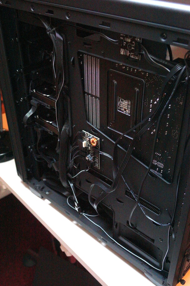

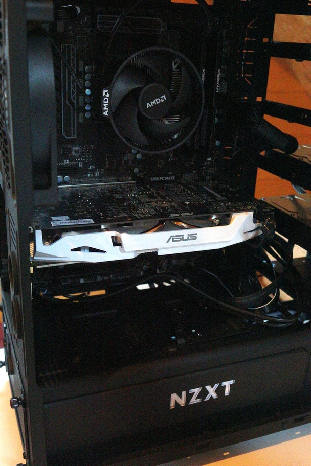

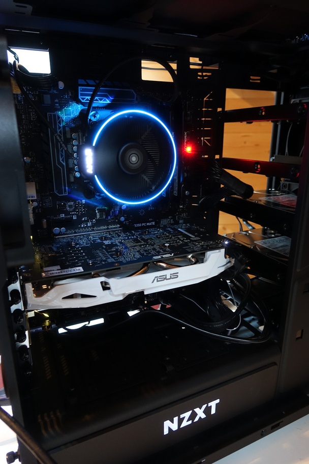

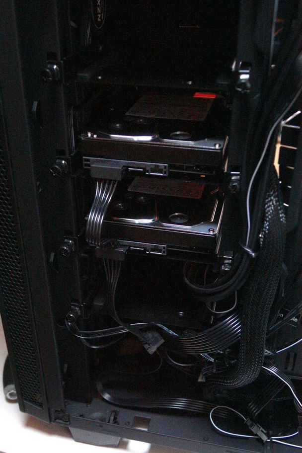

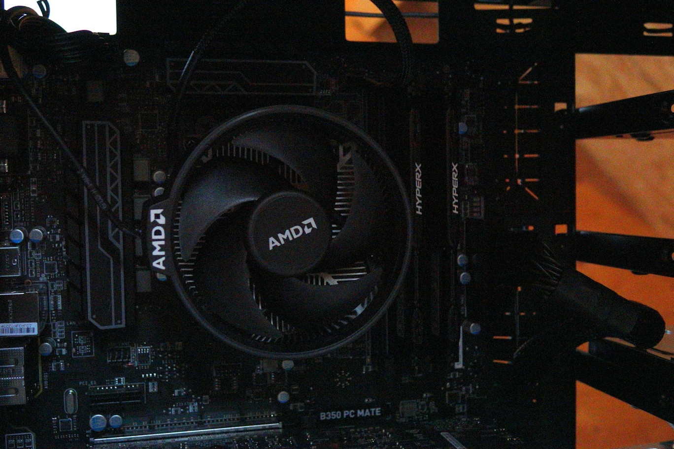

Inmiddels heb ik alles aangeschaft en het systeem opgebouwd. De setup is uiteindelijk als volgt geworden:
#ProductPrijsSubtotaal
1AMD Ryzen 7 1700 Boxed Wraith Spire koeler€ 316,99€ 316,99
1MSI B350 PC Mate€ 97,95€ 97,95
1Asus DUAL-GTX1060-O6G€ 290,-€ 290,-
2Toshiba P300 (Retail), 2TB€ 69,14€ 138,28
1NZXT H440 New Edition Zwart/Zwart€ 123,-€ 123,-
1D-Link DWA-582 Wireless AC1200 Dual Band PCI Express Adapter€ 35,60€ 35,60
1Microsoft Wireless Desktop 900 (Qwerty)€ 34,99€ 34,99
1Kingston HyperX Fury HX426C15FBK2/16€ 138,50€ 138,50
1Corsair TX550M V2€ 76,-€ 76,-
1Samsung 960 EVO 250GB€ 126,-€ 126,-
Bekijk collectie
Importeer producten
Totaal€ 1.377,31
Al met al ben ik heel tevreden met hoe het systeem geworden is. De installatie verliep zonder problemen en de eerste boot ging heel mooi. Aanvankelijk had ik wat moeite om het RAM geheugen op snelheid te krijgen, maar een BIOS update loste dit al snel op. De Samsung 960 EVO werd direct herkend en werkt heel stabiel als boot drive. Uiteindelijk heb ik nog 2 HDD's van 2TB in RAID 1 toegevoegd voor de opslag.
Het enige waar nog ruimte voor verbetering is, is de boot tijd. Die is nu 26 seconden vanaf het moment dat ik de power knop indruk. Op zich niet slecht, maar van die 26 seconden is hij 22 seconden aan het posten. Ik hoop dat een toekomstige BIOS update dit nog iets kan verkorten.
Wat performance betreft mag ik niet klagen. Ik moet nog wat benchmarks gaan draaien, maar bijvoorbeeld BF1 draait hij op dit moment op 1080p met Ultra settings op 90+ FPS (ik ben verder bepaald geen hardcore gamer, dus hier draait het allemaal niet per se om). Dat is zonder enige vorm van overclocken (wat ik bij de CPU nog wel van plan ben). De 960 EVO heb ik wel gebenchmarkt en die laat resultaten zien conform de verwachtingen (3200 read / 1900 write op Seq Q32T1 bijvoorbeeld).
Tot slot nog een paar foto's om een idee te geven (ik moet hier nog wat kabelmanagement doen).

De volgende stap is om nog eens 16GB toe te voegen. Dat doe ik zodra de RAM prijzen weer wat zakken (als dat nog eens gaat gebeuren...).
Iedereen bedankt voor de hulp!
