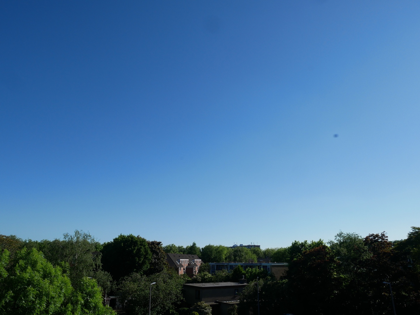

  • ramrodwillem
  • Laatst online: 22-10 23:28
Helemaal gelijk , hier een foto
Afbeeldingslocatie: https://tweakers.net/ext/f/LLYUtns58vMjXuhipcJt2bpL/thumb.jpg
[ Voor 10% gewijzigd door ramrodwillem op 25-05-2017 19:54 ]

  • ramrodwillem
Tja , lijkt me stug eerlijk gezegd , ik heb de sensor goed schoon gemaakt en op de sensor is niets te zien en het stof/vuil zit nog precies op de zelfde plek ..
Nu ken ik de gx 80 niet maar ik heb hetzelfde fenomeen bij 1 van mijn Sony lenzen. Daar zit dus ergens een stofje in.

ramrodwillem schreef op donderdag 25 mei 2017 @ 22:10:
Nee , niet bij mij ik heb 3 verschillende lenzen gebruikt , stof of vuil zit steeds op de zelfde plek ...
Mmm, Je sensor lijkt namelijk prima te werken.Het zou kunnen dat het stof onder het glas van je camerasensor is beland, en dat is vervelend schoonmaken.
Wat gebeurd er als je afstopt tot f22? hoe ziet het er dan uit? als de vlek groter is weet je zeker dat het door stof komt.

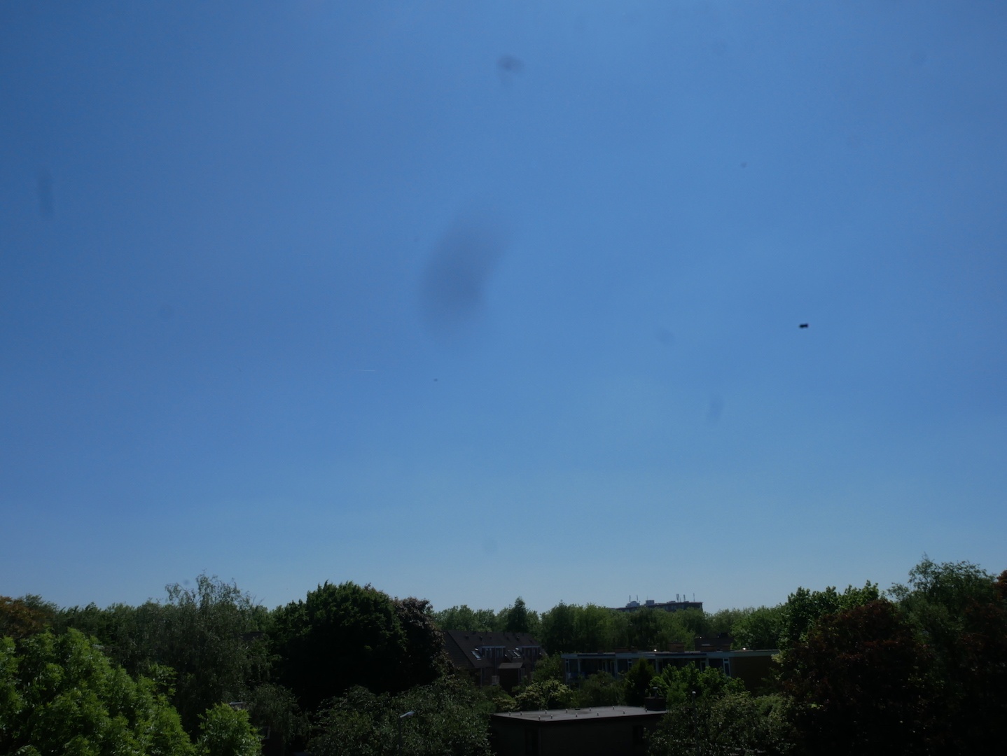

  • ramrodwillem
Foto , nu op f22 , niet schrikken , het is een slagveld ... , graag duiding .
Afbeeldingslocatie: https://tweakers.net/ext/f/TaiuFJENroKdSscYqM8F3W89/thumb.jpg
  • Universal Creations
  • Laatst online: 26-10 21:37
En dit is met meerdere lenzen exact hetzelfde? Dit ziet eruit alsof er flinke strepen op je sensor zitten. Misschien heeft je kwastje een spoor achter gelaten.
  • ramrodwillem
Ja die vegen zullen wel door mijn kwastje komen , wat te denken van die stip ,vuil of dode pixel ?
Dode pixel = 1 zwarte punt, dit is vuil. Normaliter zit het glas op de sensor geplakt en daar kan zover ik weet niets tussenkomen. Dus mij lijkt dat het er gewoon op zit. Stuur hem anders naar een sensor cleaning. Verschillende grote fotozaken doen dat voor pak hem beet €25-30 en daar kun je gewoon op wachten normaliter (als het niet te druk is in de winkel).

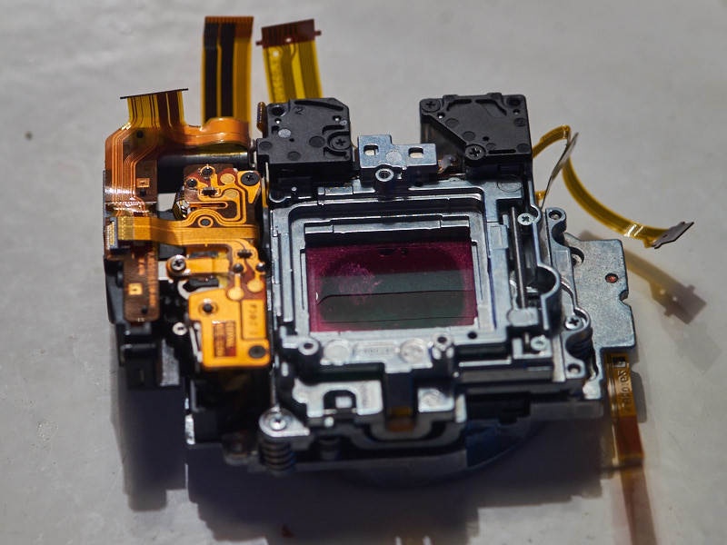

  • mrc4nl
  • Laatst online: 27-10 14:09
mrc4nl
Procrastinatie expert
Universal Creations schreef op maandag 29 mei 2017 @ 21:13:
Je bedoelt: het glas van de sensor aftrekken?
Jup, bij mijn gx7 en gf6 kon ik zonder problemen het glas verwijderen, Ze zitten niet vast met lijm. er zit zelfs een ruimte tussen de sensor en het glas. t stuk glas zit in een houder en wordt aan de achterkant door de sensormodule tegengehouden
Ik heb de onderdelem hier in een bakje liggen. ik kan evt een foto maken
[ Voor 13% gewijzigd door mrc4nl op 29-05-2017 21:22 ]

Hmmm, dat is dus het probleem: het glas zit er niet op vast. Dat je dan niet ook interne reflecties krijgt.
  • mrc4nl
mrc4nl
Universal Creations schreef op maandag 29 mei 2017 @ 21:26:
Mmm nu ik het goed bekijk zie ik op de sensor ook nog een afdekglaasje zitten met lijm.
Maar er zittten in de samenstelling meerdere lagen tussen voordat je echt bij de sensor bent, en daar kan wel makkelijk stof tussenkomen.

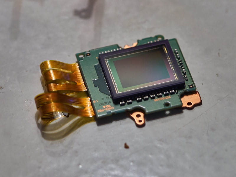

EDIT Ik heb nu quick en dirty wat foto's gemaakt. nouja vooral dirty :+
Dit is de chip met sensor:
Afbeeldingslocatie: https://tweakers.net/ext/f/Dqw41n1iE8bDV87SELN1vv6Y/full.jpg

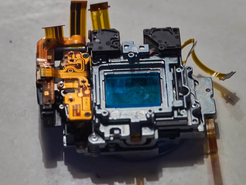

dit is de mount assembly met stabilisatie en sluiter. (gx7 heeft 2 assen mechanische stabilisatie, bij de gx80 zal het waarschijnlijk simpeler zijn. Maar wat je goed kan zien is een dun afdekglaasje met daar achter de sluiter.
Afbeeldingslocatie: https://tweakers.net/ext/f/FUOSs11WFWbAHvpkLsg6RoLz/full.jpg

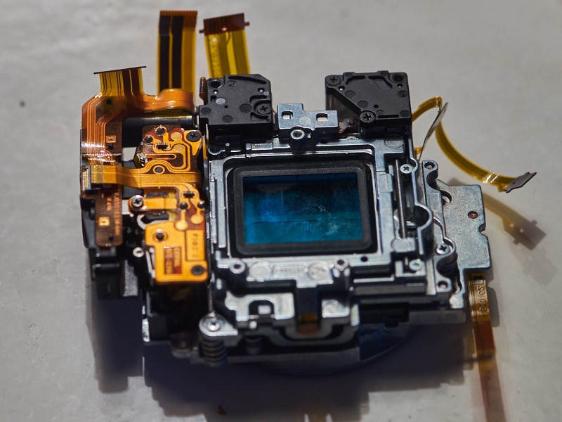

dan heb je een speciaal stukje optisch glas met een blauwe tint wat erin moet
Afbeeldingslocatie: https://tweakers.net/ext/f/JD3LdOwzuYemqU5qCI7ctoFX/full.jpg

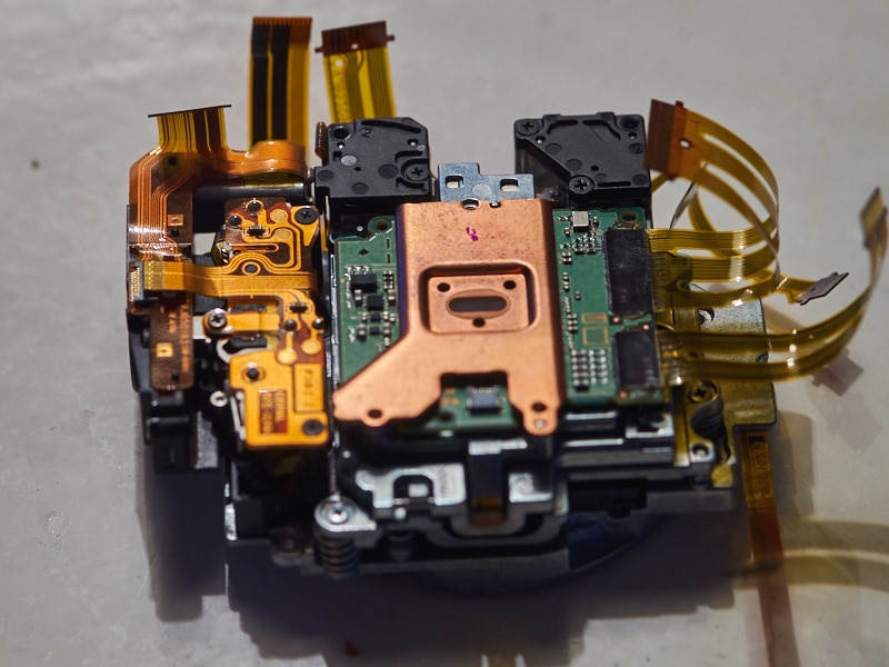

dan een afdek rubbertje
Afbeeldingslocatie: https://tweakers.net/ext/f/cdcr7rV68FSNTtmvTl72f6HP/full.jpg
en als laatste de sensor zelf
Afbeeldingslocatie: https://tweakers.net/ext/f/oTw5gAbwrNKfA9BwOsYiQ8GH/full.jpg
