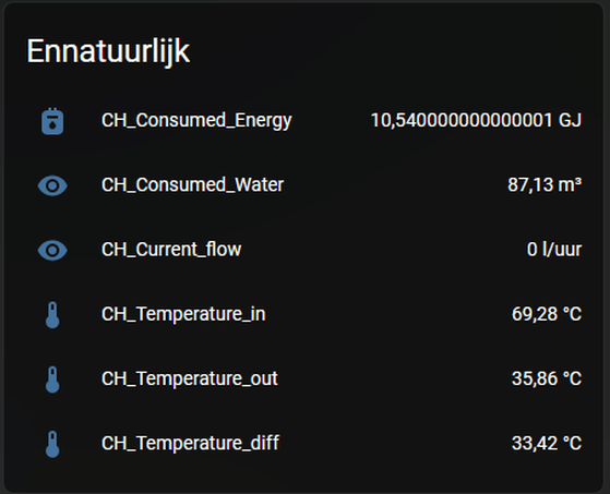

Inmiddels toch al redelijk vlot de IR-kop ontvangen.
RPi had ik al klaar liggen en script alvast klaar gezet ook. (https://github.com/matthijsvisser/kamstrup-402-mqtt)
Montage van de IR-kop heb ik met duck-tape gedaan, ziet er niet elegant uit, maar 't werk prima, en de meterkast kijkt toch verder niemand in 8)
Afbeeldingslocatie: https://tweakers.net/i/Qrl1E8OHayhvcXfqxRMgYXJ-F64=/full-fit-in/4000x4000/filters:no_upscale():fill(white):strip_exif()/f/image/ZCTtE2UyWw1hPwPTlY9DwlcC.png?f=user_large
Tijdens het zoeken kwam ik deze blog nog tegen met zinvolle info:
https://www.pieterbrinkma...-dashboard/#comment-20783
Dat dus maar als basis gebruikt, en het lijkt nu te werken.
Moet nog wel aan de slag om zinvolle dashboard grafieken te maken, maar de data is er nu in ieder geval.
Afbeeldingslocatie: https://tweakers.net/i/EZYMmURTDoGRduQZw3cl5iBNiv4=/full-fit-in/4000x4000/filters:no_upscale():fill(white):strip_exif()/f/image/oO1IzKaQguZEQYmGzOEfFmIp.png?f=user_large

Overzicht gebruik:
Afbeeldingslocatie: https://tweakers.net/i/PHSYTEHMG667yzcCVm-dkMpBSKQ=/800x/filters:strip_exif()/f/image/hFznVwrFk6oxG45emyKoMcor.png?f=fotoalbum_large
Ik ben benieuwd of ik het verkeerd zie of niet goed heb ingesteld...

Afbeeldingslocatie: https://tweakers.net/i/tXJJfAhX23Fd4xs02pN8UZeNvg0=/800x/filters:strip_icc():strip_exif()/f/image/vqzDOz3KBSb6UiBa7H804ndB.jpg?f=fotoalbum_large
  • istealth
  • Registratie: Juni 2025
  • Laatst online: 29-09-2025
and just for the completeness, here is the test code:

  • istealth
... and this is how it works nicely with HA and ESPhome, the important parts in the yaml config file;
