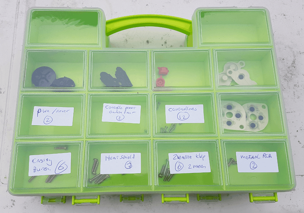

Bij het demonteren heb ik gebruik gemaakt van een standaard schroevendraaier. De NES maakt nog geen gebruik van de zogenaamde TRI-screwdriver dus gewone kruiskops zijn voldoende. Het zijn er dan wel weer best veel. Bij elk onderdeel wat ik los heb geschroefd bewaar ik de schroeven in een apart vakje in mijn organizer. Ook maak ik een foto op het moment dat alles nog in elkaar zit. Zo weet ik op elk gewenst moment waar de schroeven horen. Handig als je pas na maanden weer de boel in elkaar gaat zetten.

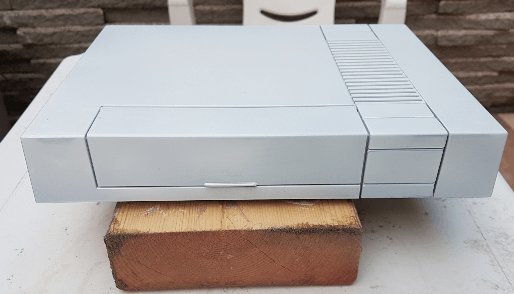

NES bovenkant
De bovenkant ziet er op de foto dankzij het slechte licht meer verkleurd uit dan het werkelijk is. De casing is nagenoeg egaal.

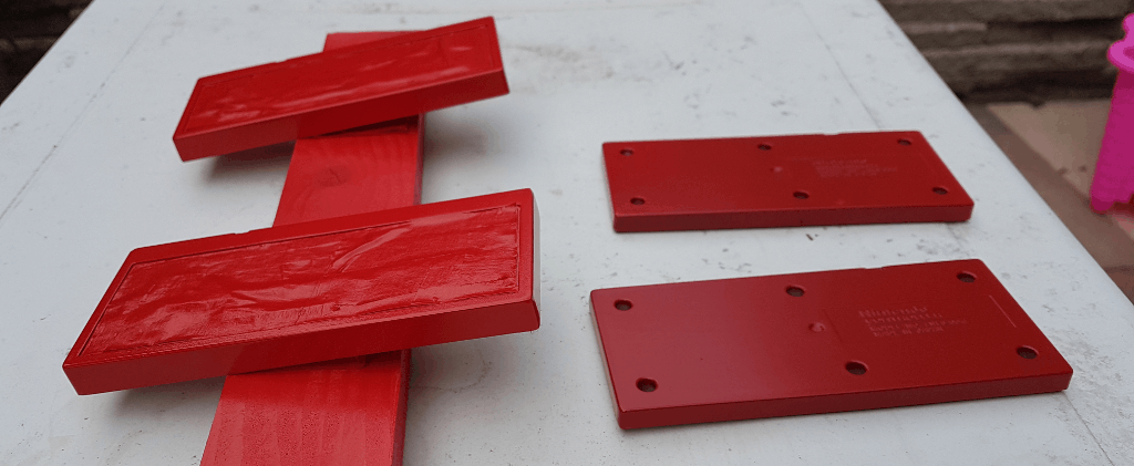

Het midden van de controllers is wit gespoten en daarna bedekt met schilderstape zodat ik veilig de randen rood kon maken.

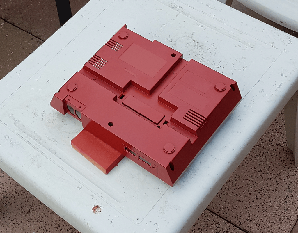

NES onderkant
De onderkant is iets dikker geworden dan gewenst. Mijn eerste laklaag is iets te dik opgespoten denk ik. Gelukkig zit dit voornamelijk echt aan de onderkant.

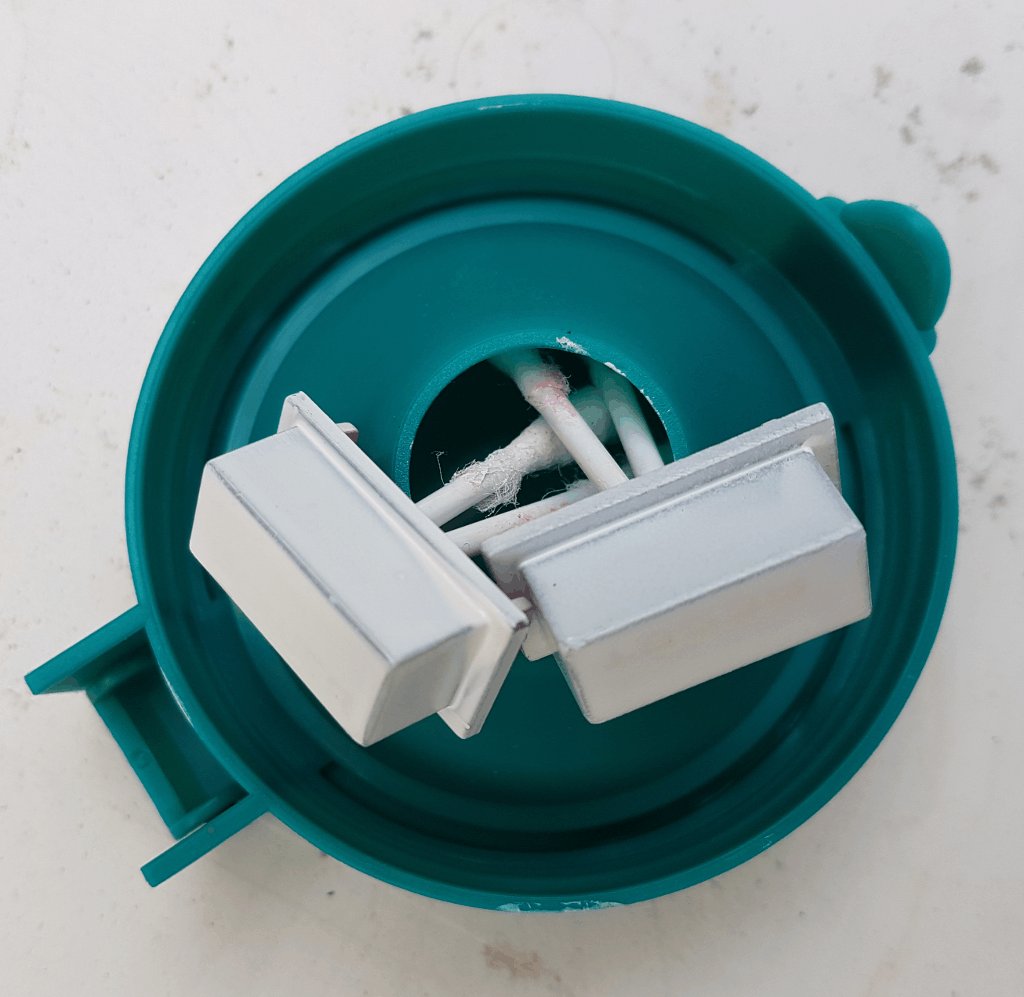

NES knoppen
Aan de randen van de knoppen moet ik nog iets doen, Misschien verven met de hand.

  • Organiseer je schroeven tijdens het demonteren van de NES. Ik gebruik zelf een opbergvakjessysteem (is dat een woord?) van de action. Stickers op het betreffende bakje en klaar is kees.
  • Maak foto's van het demonteren in verschillende stadia. Zo weet je niet alleen waar de schroeven zitten/zaten maar ook in welke volgorde straks alles weer terug moet.
