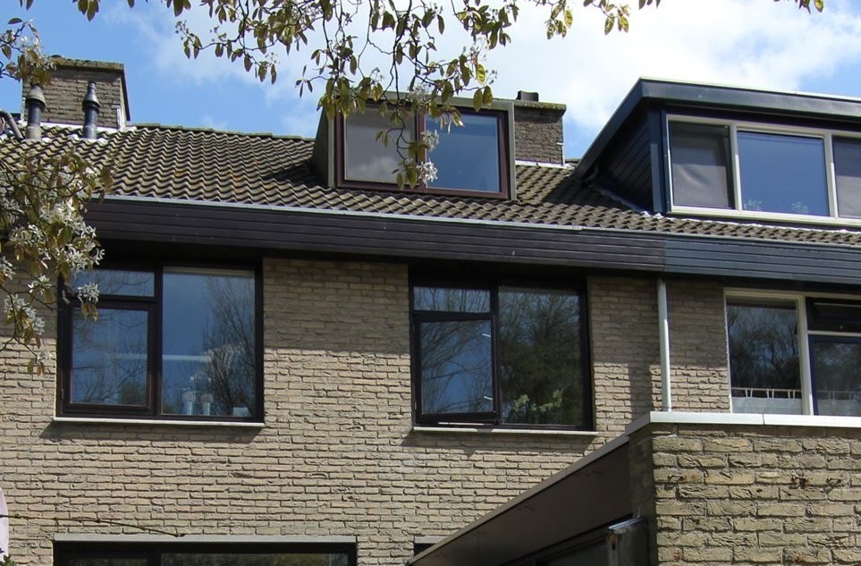

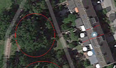

Dak op WZW, flink hoge bomen omcirkeld:
Afbeeldingslocatie: https://tweakers.net/ext/f/yrWihes8yCz6AQvu9OQfjzid/full.png
Dakkapelletje, schoorstenen etc:
Afbeeldingslocatie: https://tweakers.net/ext/f/r8umZwbmAQVdqDNqmHbTl6gn/full.jpg
Qua schaduw, achter mijn huis is een groot grasveld met een aantal flink hoge bomen. Die zullen alleen nog maar groeien de komende 20 jaar, kap lijkt me redelijk onwaarschijnlijk.
In deze tijd van het jaar zorgen die bomen vanaf een uur of 19:00 voor een mooie schaduw op iig het grootste deel van het dak. In de winter zal die schaduw minder zijn door het gebrek aan blad, maar is de zon natuurlijk wel weer lager dus komt ie eerder.

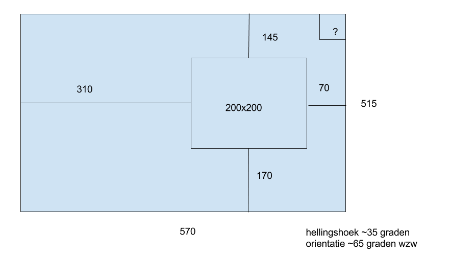

Het dak zelf zou 5,70m breed en 5,15m hoog moeten zijn (ongeveer).
Tussen dakgoot en dakkapel zit 170m en tussen dakkapel en buren links zit 3,10m, maar bovenaan zit nog wel een schoorsteen. Voor schaduw maakt die niet uit, voor plaatsing wel.
Boven de dakkapel schat ik zo'n 1,40m nog over te hebben.
Grove schets die ik ooit heb gemaakt:

Als je aangeeft hoe de ruimte op je dakzijdes eruit ziet inclusief de dakorientatie en waar de de schaduw vandaan komt kunnen we misschien nog wel iets puzzelen wat dichter bij de 3000 watt komt voor een dergelijke prijs.

In de ochtend hebben de panelen een beetje last van schaduw van mijn dakkapel (zie het knikje rond 8.30, als de schaduw weg is) en 's avonds tegen zonsondergang aan een beetje schaduw van een schoorsteen. Om 19.00 haal ik ongeveer 350, terwijl de top op 2300 lag gisteren. En gisteren was een goede dag met 15kWh opbrengst (topdag zit op 18.8)

SF is ook interessant :Y
1,26mx1m zijn die zo te zien, toch? En omdat het CIS panelen zijn kunnen ze (individueel) beter met schaduw omgaan.
Afbeeldingslocatie: https://tweakers.net/ext/f/TLlhW3urKGFZLInaE8cCWpfI/full.png
  • AUijtdehaag
Dak is er voor gemaakt. :)
Volgooien met sf dus op een goedkope chinese omvormer.
Hoeveel panelen kan op iedere kant kwijt?

  • TWyk
  • Registratie: April 2016
  • Laatst online: 05-08 14:48
Je kunt bijvoorbeeld 26 SF panelen (15+11 op de dakzijdes) leggen in dit patroon
----------- <= nok
of 25 in dit patroon:
Of 24 in dit patroon:
Of als je echt fanatiek wordt, zo zelfs 36 SF panelen:
Je moet het wel een keer exact uitmeten om te zien op hoe het past bijvoorbeeld in de buurt van de schoorstenen. Mogelijk wil je daar vlak naast aan elke zijde een paneel minder leggen.
Boven de 22-24 panelen heb je geen saldering meer en zal je terugleveren.
@AUijtdehaag weet het beste hoe je de panelen op meerdere dakzijdes in strings kan opdelen om ze optimaal aan een omvormer te hangen
aangepast om NO zijde voller te leggen
[ Voor 66% gewijzigd door TWyk op 23-05-2017 11:11 ]
  • celshof
  • Laatst online: 21-08 12:25
65 graden wzw? Bedoel je dan dat de panelen op 245 graden gericht zijn?
Trouwens, je kunt makkelijk 9 a 10 panelen kwijt als ik het zo zie, als je bijv. voor deze gaat. De set die eerder genoemd werd levert dan 2430wp op voor zo'n 3000 incl. BTW. Nadat je de BTW teruggevorderd hebt, blijft er zo'n 2400 netto over. Is toch €1600 goedkoper (want die offertes zijn al zonder BTW).
En bij een prijs van 20 cent per kwh, zul je pas voordeliger uit zijn zodra je 8000kwh meer hebt gehaald uit de set met mini omvermers dan uit deze goedkopere set. Dat ga je nooit halen, want zelfs als de dure set optimaal presteert (zeg 2000kwh/jaar), moet de goedkope set eerst 20% onder optimaal presteren voordat de teller voor de 8000kwh gaat draaien.
edit: beide kanten volleggen kan inderdaad ook heel goed.
[ Voor 3% gewijzigd door celshof op 23-05-2017 10:29 ]

Hmm, beide kanten is een leuk idee, maar kan dat echt uit op NO? Die kant heeft geen dakkapel, dakraam of schaduw, maar wel de pech van de oriëntatie...
Panelen zijn idd 245-250 gericht ongeveer. Ik weet niet wat de beste/officiële/gangbare manier is om dat aan te duiden, maar als Zuid = 0, dan nog 65 graden met de klok mee.

Pathogen schreef op dinsdag 23 mei 2017 @ 10:52:
De panelen op 245-250 doen ongeveer 88% van optimaal
Panelen op NO 65-70 graden doen ongeveer 70% van optimaal
70% is natuurlijk niet zo gunstig maar je bespaart op de omvormer met een Oost-west setup en die ONO kant heeft geen schaduw.
Met 24 SF 175 panelen heb je normaal een 4,6k omvormer nodig maar bij 9 panelen op WZW en 15 panelen op ONO heb je vermoedelijk al aan een 2,5k of 3k omvormer genoeg.
Als er geen dakkapel op die ONO kant dan is zal ik de bovenstaande configuraties nog wat upgraden.
[ Voor 9% gewijzigd door TWyk op 23-05-2017 11:20 ]
