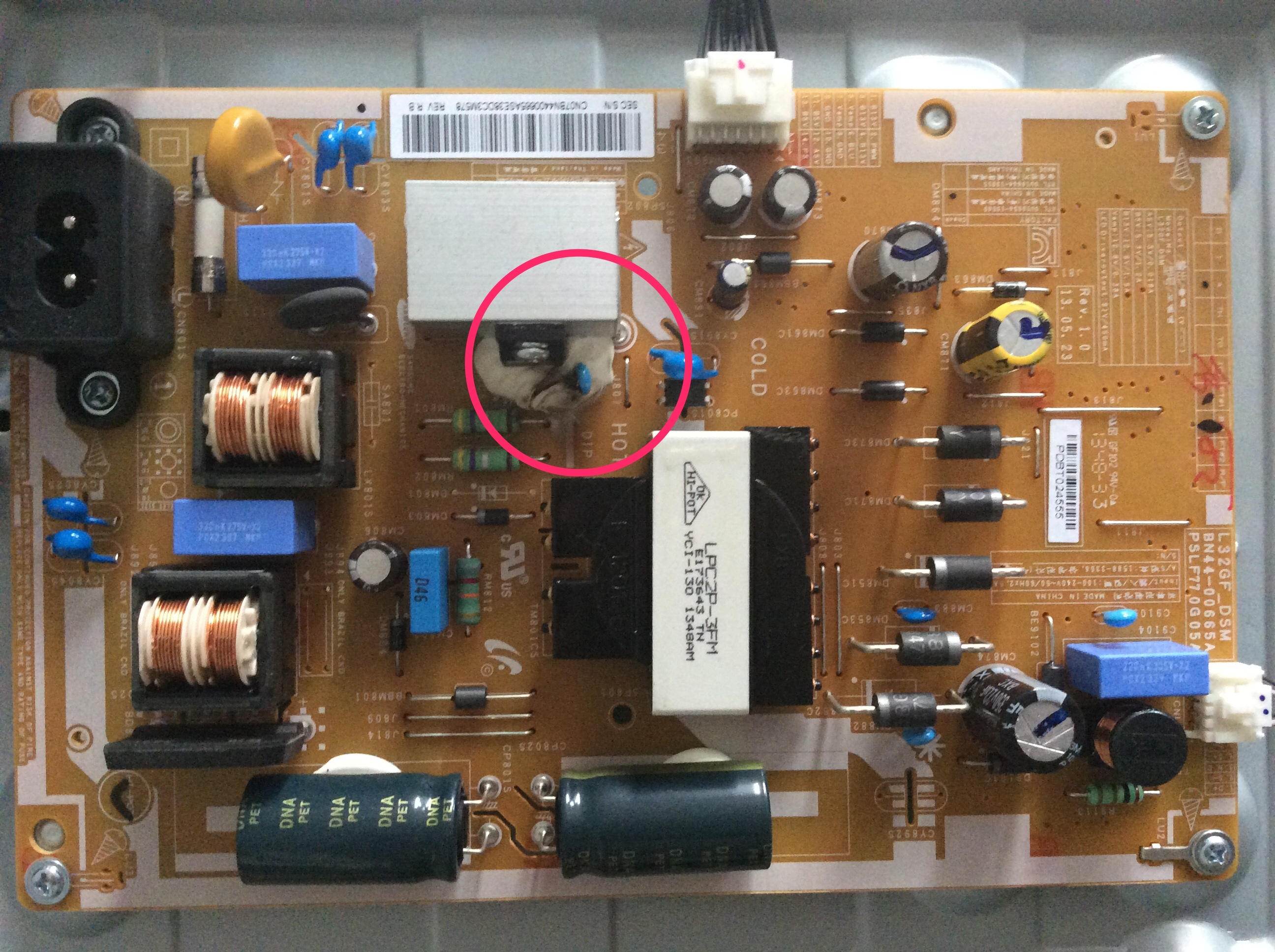

Afbeeldingslocatie: https://tweakers.net/ext/f/UDg3MaUx542LXS0tU5iXqK0e/thumb.jpg
Afbeeldingslocatie: https://tweakers.net/ext/f/EjdmHDWoeSZPmRTkky4gf69l/thumb.jpg
Het euvel lijkt het kleine blauwe onderdeeltje (transistor?). Aan een kant is deze helemaal doorgebrand. Probleem is wel dat de soldeeraansluitingen onder die siliconenkit zitten.
Edit: Het betreft een Samsung UE32EH5000 overigens.

Dat lijkt me een spanningsafhankelijke weerstand (Engels: varistor) te zijn die de geest heeft gegeven. Die zorgen ervoor dat spanningspieken 'kortgesloten' worden ter bescherming van de andere componenten.
Als je kan lezen wat erop staat qua waarde dan lijkt het me best wel de moeite waard om deze te vervangen.

Helaas is net de kant waar de waarden opstonden verbrand, maar de andere varistors die even groot zijn geven geloof ik allemaal 1KV aan.

Enige twijfel of ik wel correct ben in mijn vorige update want het kan ook een NTC thermistor zijn, gezien de plaatsing op de print.
http://www.sowparnikather...n-type-ntc-thermistor.htm

mov zou ook mijn eerste gok zijn geweest, maar een NTC is wel een goed punt. Aan de andere kant, ga je die NTC gewoon aan de pootjes "ongeveer" op de juiste afstand van de te beschermen FET (guessing here) hangen? komt mij niet.. heel... consistent over eerlijk gezegd.
Bijkomend probleem, of het nou een mov of een ntc is geweest, er is wel een reden geweest dat die zo enthousiast heengegaan is. En juist het schuldige onderdeel is in elk geval voldoende beschermd om niet zichtbaar defect te zijn. Kans bestaat wel dat dit na reparatie relatief snel opnieuw gebeurt.
Mijn gok zou zijn dat, omdat het formaat precies overeen komt, en ook vanwege mijneerder geuite twijfel of een NTC op een dergelijk flexibele manier plaatsen zinnig zou zijn (waarom niet tegen het koellichaam aan? als iets consistent zou zijn...), dat je hier betrekkelijk veilig een 1KV MOV in kunt frotten. TV zal het hopelijk, waarschijnlijk, wel weer een aardige tijd doen.
Het blijft een klein risico, maar zeker gezien de betrekkelijk geringe waarde zou ik het er, als het mijn TV was, maar gewoon op wagen. Blijft wel jouw keus :)
Veel plezier met die lijmsnotklodder overigens, dat wordt prettig om weg te halen eer je kunt gaan solderen :+
Oh trouwens, je kunt wel proberen uit te puzzelen of het toch een NTC was; als één van de twee pootjes onderaan (dus via pcb spoortjes) direct aan één van de pootjes van die power transistor hangt (dat zwarte blokje aan het koellichaam), dan is het een MOV, daar steek ik m'n hand voor in het vuur. Heb nog nóóit een NTC direct als beveiliging zien gebruiken, die zou aan een 'ander' circuit hangen IME. die MOV zou vaak vrij direct tussen een van de buitenste pootjes van de transistor en de massa hangen. Is dat zo, kun je er vrij gerust zo'n zelfde mov als elders inzetten (mooie aan design for production: zeker in electronica bespaar je zoveel door minder 'verschillende' componenten te gebruiken dat ze er liever een paar hadden geoverdimensioneerd om allemaal dezelfde te gebruiken, dan meerdere lijnen verschillende onderdelen de productie in te moeten sturen!).

Je kunt natuurlijk ook een nieuwe (of gebruikte) voeding halen, natuurlijk wel wat duurder. Origineel nieuw kun je bestellen op https://www.samsungpartsnl.com. Voor tweedehands zoeken op naar bn44-00665a.

Top! Bedank voor alle info/tips.Even kijken of ik die lijmklodder deels kan verwijderen. Mocht die voeding alleen een kwestie zijn van kabeltje los, afschroeven en nieuwe plaatsen dan is dat evt. voor die €75 ook een optie.
