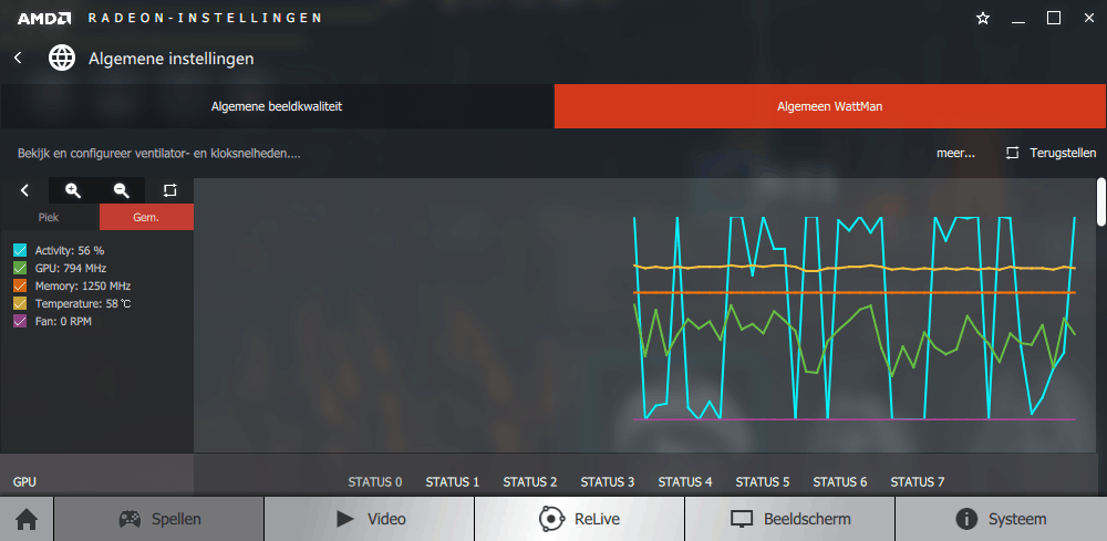

Ik had precies hetzelfde probleem, met dezelfde videokaart. Hoewel mijn FPS drop niet altijd enorm merkbaar was (40->35 bv), was de GPU load precies zoals op jouw afbeelding. Vond via reddit initieel dat dit een bug in de kaart is die dus bij drop van gebruik (en coresnelheid) dit altijd aangaf als 0%, maar de drops waren wel liniair aan de fps drops in games (game windowed met fps zetten, die AMD tool ernaast).
De latere opdate van de AMD tool gaf opeens wel ~30-40%, maar beef die rare spikes houden. Nu een upgrade naar een 7700k gedaan, maar moet daar de bouw nog afmaken voordat ik m'n videokaart weer vol kan testen.
Mocht je oplossing vinden, hoor ik het graag :)
Edit, had dus al keer screenshots gemaakt, de blauwe lijn:
Afbeeldingslocatie: https://tweakers.net/ext/f/OgHo31kXSklUN5tkUEVlnP3P/full.png
Je ziet dat de coresnelheid bijna gelijk loopt aan usage, ik heb toen via profile alles (vanaf 20%?) op maximale clock gezet, maar dat leek ook weinig uit te maken.

SinergyX schreef op woensdag 17 mei 2017 @ 17:46:
Werkt het niet pas bij 0%? Volgens hij gooit hij de hele load er af en gaat ie terug naar 300MHz. Gigantisch irritant, ik heb het zelf vaak ook.
