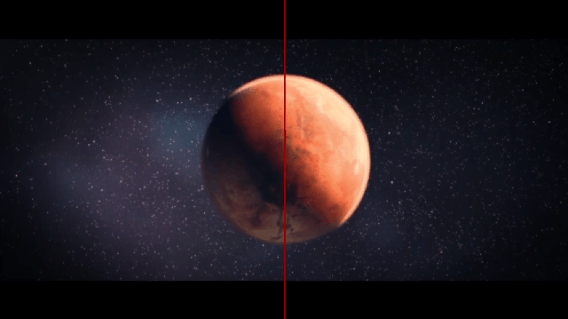

Mijn vraag
Er bevind zich een verticale rode streep door het beeldscherm heen wanneer ik een video afspeel van de harde schijf of op youtube. ik heb geen idee waar dit aan kan liggen, want alles is up to date.. kan iemand mij helpen?
Verticale streep door video
weet iemand waar dit aan kan liggen?
Processor: AMD A8
videokaart: AMD Radeon R5
software: AMD radeon settings
Dat het mogelijk aan de stekker / verbinding PC beeldscherm kan liggen, echter heb ik een laptop en kan ik er niks over vinden.

Heb je de rode streep ook als je de laptop op een andere monitor aansluit?

Dit vond ik met een snelle zoekopdracht
- launch ATI Catalyst Control Center (Advanced)
- select Graphics -> Avivo Video
- Select Tab "all settings" and scroll down to bottom
- deaktivate Video Demo Mode

Dank voor de reacties, ik heb contact gezocht met Coolblue en die gaven direct aan dat het om een defect ging. Kon direct een nieuwe ophalen.
Had de laptop op mijn tv aangesloten en daar zag ik de rode streep inderdaad ook.

Dit gaat dus niet om een defect, je geeft aan dat je het op je tv en je scherm al ziet. Dit is gewoon een feature van het Radeon Settings waarmee je de videokwaliteit voor en na het aanpassen kan bekijken.
Om het weer uit te zetten ga naar Radeon Settings -> Video -> rechts boven in heb je een knop demo on/off. Zet deze op off (of uit).
Hoewel AstralizeR een oude handleiding geeft van het oude Catalyst Control Center, het is nog enigzins steeds toepasbaar.
