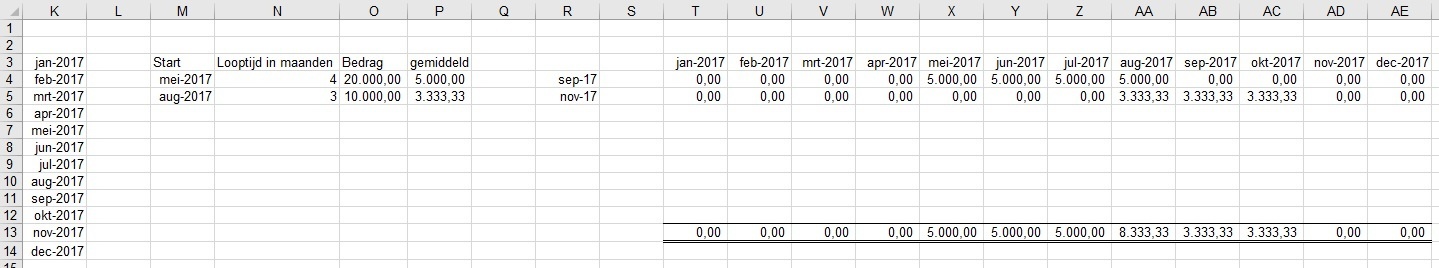

Dit is hoe ik het zou oplossen:
excel
Eigenlijk dienen dus alleen de kolommmen M, N en O gevuld te worden.
De formule die ik in kolom R gebruik:
 =VERT.ZOEKEN(MAAND(M4)+N4;$J$3:$K$14;2;ONWAAR)
De formule die ik in T4 gebruik: (deze kan je doorslepen naar de rest van de maanden)
=ALS(EN(T$3>=$M4;T$3<$R4);$P4;0)
Er zijn ongetwijfeld betere/snellere manieren :9
