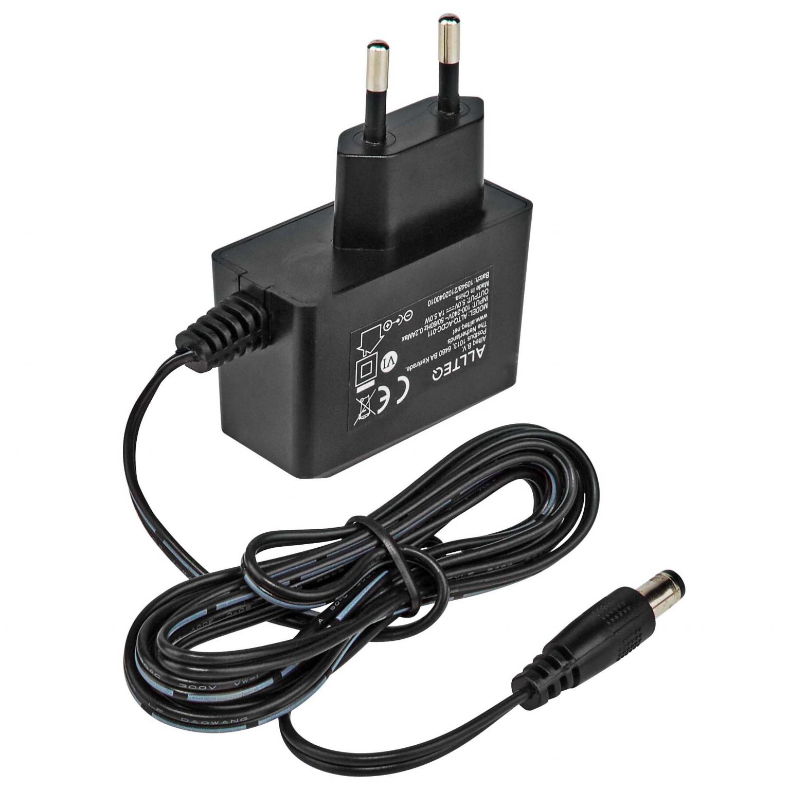

12V/2A is nu geen grote voeding en kan wrs in zoiets: https://www.allekabels.nl...08/verlengkabel-euro.html
Afbeeldingslocatie: https://image.allekabels.nl/image/1077493-0/euro-verlengkabel-3-meter.jpg
[ Voor 27% gewijzigd door Damic op 14-05-2017 14:56 . Reden: Moest de foto hebben :F ]

Zoals de heer Jim, Eerder aangaf, wil ik de meegeleverde powerbrick 12-v 2a inderdaad onder mijn hoofdeinde van mijn bed houden uit het zicht. vandaar dat ik wil gaan verlengen. (eerst met twee kroonsteentjes).
Bij stabiele werking. soldeer ik ze aan elkaar u met met uiteraard ook een prachtige setje kousen. :+
zo een powerbrick lookalike.
