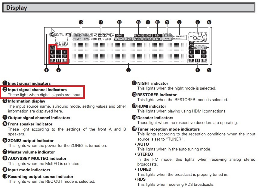

Dolby Digital alleen zegt niet zoveel, je hebt namelijk Dolby Digital 5.1 maar ook Dolby Digital 2.0.
De AVR-2309 heeft op het schermpje van de receiver links en rechts toch twee overzichten waar je kan zien wat er in komt (ik geloof links) en wat er uit gaat (ik geloof rechts)? Daarmee moet je toch een heel eind komen om te zien hoe veel kanalen er door worden gestuurd vanaf de TV. Als er links zes kanalen oplichten dan krijgt de receiver 5.1 (zes kanalen) binnen.
Uit de handleiding:
Afbeeldingslocatie: https://tweakers.net/ext/f/yFjsgjO9ubXRUuIyYw3rmnet/full.jpg
Als in het rood gemarkeerde deel zes kanalen (LFE + FL + C + FR + SL + SR) staan dan komt er 5.1 binnen. Staan er maar twee blokjes dan heb je 2.0.
Overigens kan je ook eens wisselen tussen "bitstream" en "LPCM" om te zien hoe veel blokjes dat eventueel scheelt. Het kan dat je met LPCM wel 5.1 haalt en met bitstream niet. Enige verschil is dat je met LPCM de TV al laat decoderen en je nooit meer iets als "Dolby Digital" in het scherm van de receiver zal zien staan maar iets van "Multi Ch. In".

Goed, OBV de opmerking van Fear heb ik even eea nagekeken.,..
In de situatie waarin ik netflix kijk via de blueray speler en de film in HD & 5.1 door Netflix wordt aangeboden, ( heb even gekozen voor Jungle book omdat die leuke effectjes geeft)
A
1: Dig.
2: LFE+ FL+C+FR+SL+SR
3: Dolby Digital +
4: FL+FR+C
5: SP- A
9: HDMI
13:HDMI
14:Dolby DIGITAL+
HD AUDIO logo brand in Blauw
--> geluidsinstellingen in TV kan ik swappen tussen PCM & DTS NEO 2.5 maar dat heeft uiteraard weinig effect aangezien de TV alleen het beeld binnen krijgt en weergeeft.

Gompy58 schreef op vrijdag 12 mei 2017 @ 20:30:
Met alle respect heb je mijn post(s) toch niet goed gelezen, zie verderop. Brad Pitt heeft in zijn posts dan ook gelijk. Het misverstand zit hem in het "HD Audio-lampje" versus of Dolby Digital+ wel een echte HD-track is.
A
1: Dig.
3: Dolby Digital +
4: FL+FR+C
5: SP- A
9: HDMI
13:HDMI
14:Dolby DIGITAL+
In dit geval heb je dus de 5.1 track en je HD Audio lampje omdat de track Dolby Digital+ is. Mijns inziens niet helemaal eerlijk omdat Dolby Digital+ niet echt HD Audio is, maar soit. Daarover later ook meer.
In de situatie waarin ik netflix kijk via de blueray speler en de film in HD door Netflix wordt aangeboden,
B
1: Dig.
2: FL+FR
3:
4: FL+FR+C ( afhankelijk van welk ouput "sausje" ik kies)
5: SP- A
9: HDMI
13:HDMI
14:afhankelijk van welk ouput "sausje" ik kies: Stereo/ Dolby PL2/DTS Neo
HD AUDIO logo brand NIET
Het sausje waar je het over hebt ïn de vorm van "Dolby Pro Logic" dan wel "DTS Neo" zijn om van stereo (twee kanalen) een soort van surround te maken. Je hebt inderdaad geluid uit alle speakers, maar het is geen dedicated 5.1 track zoals je met Situatie A wel hebt.
C
Als ik netflix via de TV kijk krijg ik idd met geen mogelijkheid het HD Audio brandend. Ik kan kiezen in de tv voor
PCM-> dan geeft 2 alleen FL+FR
Kies ik voor Dolby Digital dan lijkt het resultaat erg op de situatie van A met dat verschil dat er bij 3 : Dolby Digital in het scherm staat zonder "+" en bij 14staat niets de overige zaken lijken mij gelijk.
HD Audio zal je nooit brandend krijgen via de TV aangezien HDMI ARC en S/PDIF Out niet hoger gaan dan gewone Dolby Digital dan wel DTS 5.1.Dus met de de TV op LPCM heb je slechts 2.0 stereo (FL + F), met de TV ingesteld op "Dolby Digital" heb je wel 5.1 maar omdat de Audio Out is gelimiteerd zal je niet de Dolby Digital+ krijgen. Maar je hebt wel echt 5.1 en dat was de oorspronkelijke vraag.
Bij gewoon tv kijken is het daarnaast afhankelijk welk kanaal ik kies. NL 1,2,3 geven bij 2: LFE+ FL+C+FR+SL+SR. Bij alle overige zenders krijg ik dan FL & FR als inkomend signaal. Uitgaand maakt de avr er FL+C+FR van of wat ik wil....
Niet elk TV-kanaal geeft Dolby Digital (AC3) door. In dit voorbeeld doen Nederland 1, 2 en 3 dat wel maar andere zenders niet. Je kan met het Dolby Pro Logic dan wel DTS Neo-sausje er wel 5.1 van laten maken, maar het is dan geen dedicated surround track.
Kortom ...
Ik trek de conclusies;
Via mijn TV ga ik nooit die HD audio krijgen die ik van Netflix mee krijg omdat mijn AVR geen ARC capaciteit heeft en daar dus de bottle neck vormt
Dat is dus niet waar. Ik heb al meerdere malen gemeld dat je alleen HD Audio krijgt via een externe bron rechtstreeks aangesloten. Via HDMI ARC en S/PDIF Out geleden dezelfde beperkingen: maximaal DTS 5.1 en dus geen Dolby Digital+ dan wel hoger. Vanaf Dolby Digital+ gaat pas het "HD Audio" lampje branden.
Wil ik HD Audio, dus het blauwe lampje, dan moet ik een streamer vinden die Netflix kan leveren( en HD audio/Dolby Digital+ uitgeeft ?)
Klopt. Echter vind ik "HD Audio" en Dolby Digital+ niet echt een eerlijk vergelijk. Ja, Dolby Digital+ is iets beter dan de standaard Dolby Digital, maar het valt in het niet bij DTS-HD Master Audio dan wel Dolby TrueHD. Maar goed, dat is een keuze gemaakt door Denon en daar is niets aan te veranderen. Het verschil weten is in deze case wel handig.
ALS ik een AVR koop die wel ARC heeft, krijg ik dan via deze tv met de netflix app WEL HD audio, blauw lampje ?
Wederom: nee, HD Audio kan (nog) niet via HDMI ARC worden verstuurd en met HDMI ARC dan wel S/PDIF Out heb je maximaal DTS dan wel Dolby Digital 5.1. Mits die formaten überhaupt door worden gestuurd aangezien lang niet elke TV 5.1 door kan sturen.

Gompy58 schreef op vrijdag 12 mei 2017 @ 20:39:
Uhm, Brad Pitt, ik weet niet welk abo jij hebt maar ik krijg hier met Netflix gewoon HD audio binnen als de film dat levert hoor.
"HD Audio" is - zoals gezegd - discutabel. Voor mij is HD Audio ten minste Dolby TrueHD dan wel DTS HD Master Audio. Dat de Denon ook Dolby Digital+ als HD Audio laat zien is mijns inziens dan ook een aparte keuze. Zoals gezegd ondersteunt Netflix geen DTS HD dan wel Dolby TrueHD en die zal je nooit krijgen, ook niet via een aparte/externe bron.
[ Voor 13% gewijzigd door FeaR op 12-05-2017 21:08 ]
  • Gompy58
  • Laatst online: 18-04-2025
Gompy58
het valt wel, maar niet mee...
Ok FEar, iig mijn dank voor je poging het helder uit te leggen. Ik lees je post met volle aandacht maar voor een leek kan het best lastig te begrijpen zijn.
Ik snap dat er iid een serieus verschil is met Dolby TrueHD/DTS HD Master Audio tov dolby digital ed.
De eerste zijn het echt de makers van een bron bedoeld hadden en de andere proberen dat te benaderen. . Ik heb op tweakers ook een stuk gelezen dat TrueHD/DTS Master zoveel bandbreedte vragen waardoor dat niet via een stream geleverd wordt. IIG niet door netflix.
De Denon 2309 kan het wel aan, maar dan zal het via een dvd oid binnen moeten komen.
Ik denk dat ik nu dus ook begrijp dat welke tv ik ook zou hebben, een TV er nooit meer uit gooit dan 5.1. De AVR herkent AUDIO HD pas vanaf een niveau dat net boven die 5.1 ligt, Dolby Digital+, en zal dus met geen enkele tv dit lampje aan zetten, simpelweg omdat het hiervoor net niet getriggert wordt.
Of mijn TV 5.1 uitstuurt durf ik niet (meer) te stellen. Hij is in staat Dolby Digital uit te sturen, of dit dan idd 5.1 is weet ik niet.
Dat HD Audio al beschikbaar is bij HDMI 1.3 wordt als ik het goed begrijp eigenlijk al bevestigd doordat de BR speler met zijn Netflix app wel in staat is dit signaal bij mijn AVR aan te leveren en mijn AVR het ook gewoon accepteert. ( correcte gedachte ?)
Gaat het mij om dat lampje? nee, het gaat mij om het gemak dat als er iets dergelijks binnen komt die avr automatisch wat zaken inschakelt. Das wel zo prettig :-)
Overigens, dat ene vraagje dat door dit uitzoek werk is onstaan... iemand enig idee waarom ik op de achtergrond een radio over de speakers zou kunnen horen?
