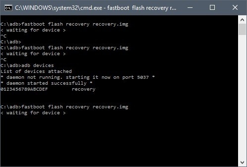

Ik ben inmiddels bij het punt aangekomen dat ik de recovery.img kan gaan flashen.
Het command prompt blijft echter hangen op < waiting for device > nadat het commando is ingegeven.
Het apparaat wordt echter wel gezien wanneer ik "adb devices" intyp.
USB debugging mode had ik ook enabled voordat ik het toestel heb uitgezet en heb geboot in recovery mode. :?

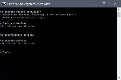

Afbeeldingslocatie: https://tweakers.net/ext/f/cpg8rX7lh8ZIPlZf0YFn0NjW/full.jpg
[Edit]
Wanneer ik het commando "adb reboot-bootloader" gebruik, herstart de telefoon en zie ik alleen een Android logo + "Downloading.... Do not turn off target!!" op het scherm en de telefoon lijkt hier vast te zitten.
Enig idee? :)

Probeer eens "Adb reboot bootloader" je moet namelijk in de bootloader zitten als je deze commando wilt uitvoeren. Daarom zegt hij ook "Waiting for device".

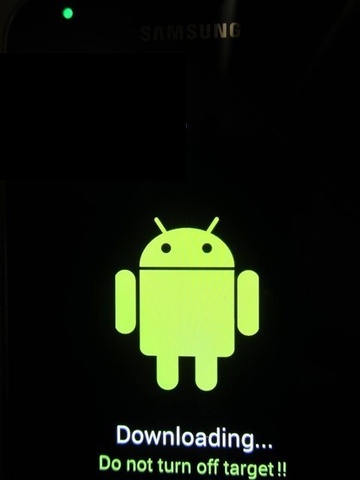

Overigens zit ik wil in recovery mode (TWRP menu) volgens mij, wanneer ik de melding "waiting for device" krijg. Ik start het toestel dan op via Volume Up + Power key.
Helaas nog steeds geen succes. Wanneer ik je voorgestelde commando ingeef, krijg ik wederom het welbekende "Downloading... do not turn off target" scherm te zien!
Enig idee of ik TWRP op een bepaalde manier kan re-flashen zodat dit niet gebeurd ofzo?

Dat is de download mode, ofwel het juiste. (In deze stand kun je de nieuwe twrp versie naar je telefoon flashen).Twrp/recovery bereik je met adb reboot recovery of

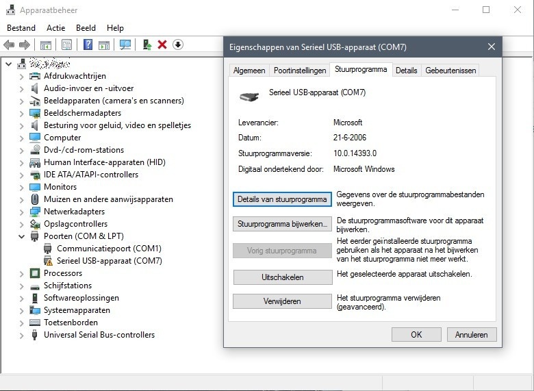

Wanneer de telefoon zich in de download mode bevind, wordt het device niet gevonden door adb:
Afbeeldingslocatie: https://tweakers.net/ext/f/tFQi0yf4tuBnLV5bGJ37KpyR/full.jpg
Windows lijkt ook het apparaat niet te herkennen:
Afbeeldingslocatie: https://tweakers.net/ext/f/SsKRwodNQ1IMmb2GJZC4qfN7/full.jpg

Adb/fastboot drivers geïnstalleerd?
Maar was het niet handiger om t twrp tar bestand met Odin te flashen?

Samsung drivers geïnstalleerd?
Ja want anders werkte adb niet, uhm.... in download mode werkt adb niet. Je kan de nieuwste twrp flashen in de recovery zelf of via Odin en dan wel in downloadmode.
