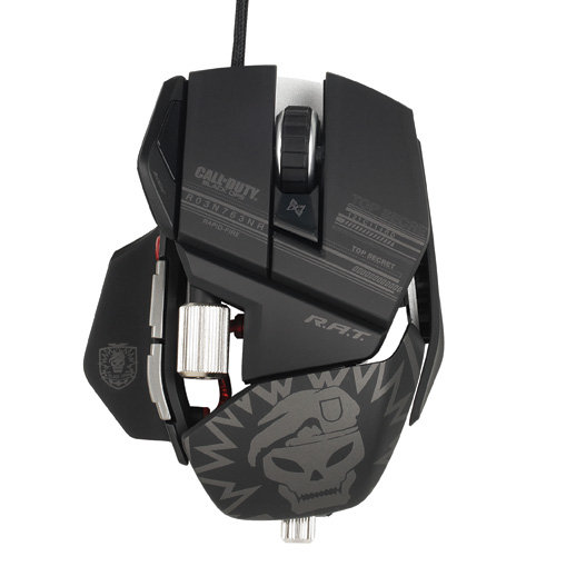

Hoi Tweakers,
mijn vorig jaar overleden (oudste) zoon Marc gebruikte graag zijn Madcatz CoD: Black Ops muis om te gamen: https://images-na.ssl-ima...43712.cod.bo.mouse.lg.jpg
Mijn jongste zoon wilde die gaan gebruiken om ook tijdens het gamen nog een extra herinnering aan hem te houden, helaas ging er in een moment van onachtzaamheid een mok koffie overheen waardoor er koffie tussen de sensor(?) en de muis gekropen is :'( Alle knoppen en dergelijke werken verder, behalve dus dat er geen enkele beweging wordt waargenomen. Ik durf niet zomaar de lens eraf te te wrikken, dat lijkt me geen goed idee.
De support pagina van Madcatz ligt er al sinds 24 april uit (http://www.support.madcatz.com), dus vanuit die hoek ook geen hulp.
Wie of wie kan mij helpen om deze muis, met een behoorlijke sentimentele waarde, toch weer werkende te krijgen?
Koffie op lens

@FoxLenny De koffie zit echt erin, onder het glaasje van de lens. Dus van de buitenkant kom je er niet bij zonder de lens eraf te halen.
@Fish & @MicGlou Ik zou inderdaad de hele onderkant (printplaat én sensor) kunnen vervangen.
Ik meld me eerst wel bij Madcatz Support. bedankt voor de tips!

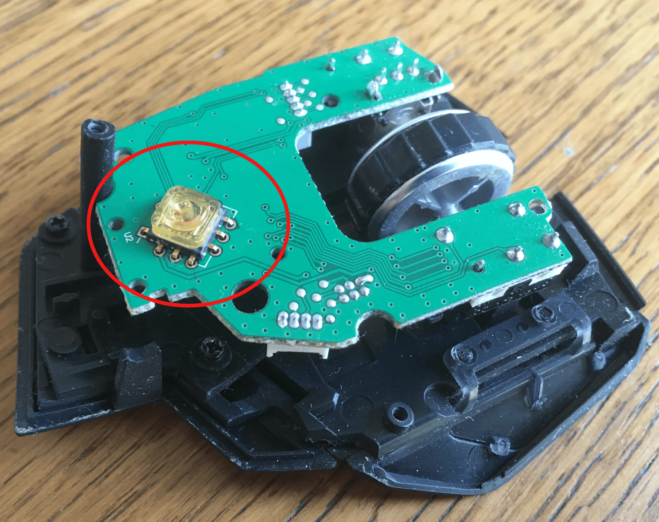

De koffie is al wel opgedroogd? Anders eens in de alcohol leggen en kijken of het oplost?
Daarna goed laten drogen. Je zult uiteraard wel het lensje met onderliggend printplaatje (dat met die +-10 pootjes) van de printplaat los moeten solderen.
Solderwick kopen en dan aan de slag, Zou te doen moeten zijn.

Ik denk dat je inderdaad het beste de sensor los kunt halen en die eventueel vervangen. Daarna de muis niet meer gebruiken misschien?

Wat betreft de lens los nemen hangt het er maar helemaal van af hoe die bevestigd zit. Als hij er alleen maar opgeklikt zit zal het meevallen. Als hij toch al defect is heb je niet veel te verliezen, lijkt mij. Tenzij het probleem niet bij de sensor zelf zou liggen. Dan heb je kans dat je je sensor vernield en niet verder kunt.
