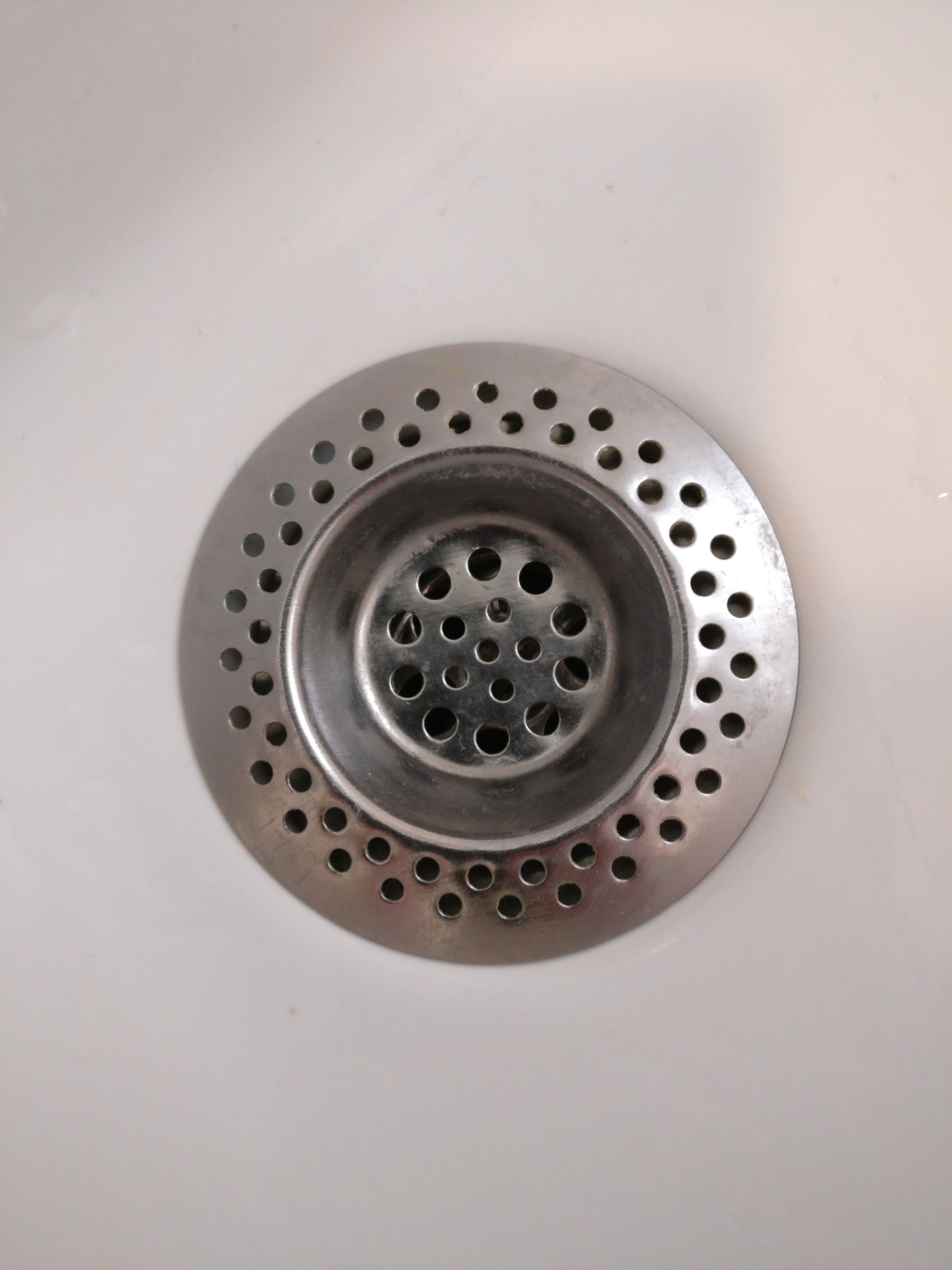

Je geeft aan dat het putje is schoongemaakt, heb je het 'binnenbakje' wat als stankslot dient wel ver genoeg teruggeduwd in het putje?
Dit ding dus:
Afbeeldingslocatie: http://www.alprovught.nl/shop/foto/shop/G10%20Vloerputten%20OK/G10-022a%20Stankafsluiter%20douchesifon.jpg
Hier ook problemen mee gehad. Bovenwoning in een complex, douche liep heel slecht leeg. Afvoerputje kon ik door de vorm niet "ploppen" en heb meerdere bovengenoemde producten zonder resultaat geprobeerd.
Dus maar contact opgenomen met wbv. en er kwam een kerel met z'n trilveer.
Ging allemaal niet zo makkelijk (buizen lopen blijkbaar wat vreemd door het huis).
Dus die kerel een tuinslang aan de kraan gekoppeld om druk op de verstopping te kunnen zetten.
Duurde even, plots een luide *PLOP* vanuit mijn keuken: heel mijn keuken onder de drek. Was de dop van de aansluiting afvoer (vaat-)wasmachine losgekomen, maar de verstopping zelf niet. :X
Is uiteindelijk goedgekomen, maar wat een schoonmaakklus was dat zeg......
Moraal van dit verhaal: ehhh, ja weet ik eigenlijk niet, behalve dat je als de middeltjes niet helpen toch echt met iets die buizen in moet en dat laat je denk ik toch het best over aan een gespecialiseerde partij.
Met als tip van mij: kijk in ieder geval of je ook niet van die afgedopte aansluitingen hebt om zo'n "baggerballet" te kunnen voorkomen.

  • Harm_H
  • Laatst online: 05-06 10:24
Hadden wij ook in ons appartement. Vaatwasser (vet) en douche (haren) combineerden. Vorige bewoners hebben het niet aangepakt.
Loodgieter laten komen die een 'Hogedruk stofzuiger' heeft, +/- 100 euro (snel verdiend in half uurtje). Ik kon er namelijk niet bij met trekveer vanwege 90 graden bochten. Ook werkte alle ontstopper middeltjes niet echt.
+ daarna preventief goede afvoerputjes die haren en groente tegen houden (op alle water afvoeren).
-> sindsdien 3 jaar probleemvrij!
Heel simpel preventief na de reiniging:
Before:
Afbeeldingslocatie: https://tweakers.net/ext/f/WV1HZcsEgycclNGO6SY0nqFw/thumb.jpg
After:
Afbeeldingslocatie: https://tweakers.net/ext/f/h5sUl9OhZbYOAnjkItYdxSNG/full.jpg
[ Voor 76% gewijzigd door Harm_H op 13-05-2017 14:29 ]
