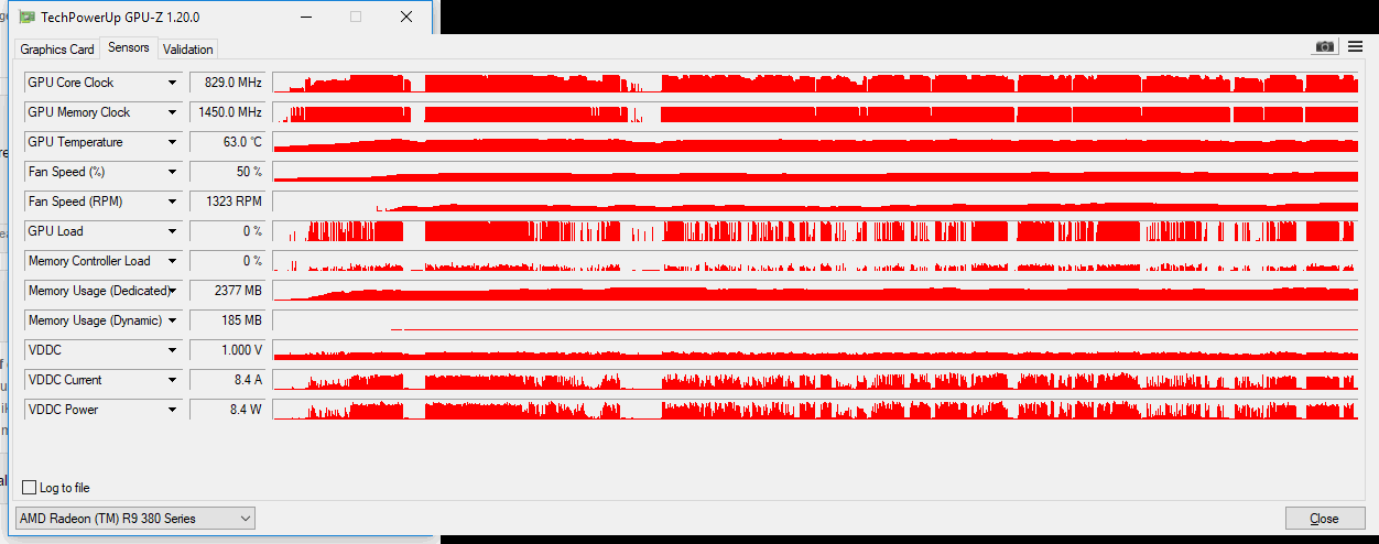

Kun je even een screenshot uploaden van GPU-Z sensors tab na 10-15 minuten gamen?
https://www.techpowerup.com/gpuz/
De kaart zou ik sowieso naar RMA sturen dan, misschien krijg je een nieuw exemplaar terug en die verkoopt vast en zeker sneller (en voor meer) dan een exemplaar met problemen ;)

https://tweakers.net/ext/f/Ig1TGkzJeKKPENsGnEPorDC9/full.png
De kloksnelheden dippen steeds... :|
Het ging wel even goed, maar hij dipt naar mijn mening te vaak.
Het laatste stuk hoort er niet bij.
[ Voor 5% gewijzigd door Hor1zoN op 06-05-2017 23:14 ]
Kun je de complete screenshot laten zien? Het ging mij ook om de Perfcap reason / Power Consumption vakjes :)
[ Voor 46% gewijzigd door Verwijderd op 06-05-2017 23:15 ]

Verwijderd schreef op zaterdag 6 mei 2017 @ 23:14:
Afbeeldingslocatie: https://tweakers.net/ext/f/6xKje1OUvR637pCh5O91v0b1/thumb.gif
Dit is na 10-15 minuten, de temperaturen zijn dit keer heel laag :*)
GPU load ziet er vreemd uit. Die zal zelfs als je in main menu van een game bent niet volledig naar 0% GPU zakken.
Krijg je dezelfde resultaat als je Unigine Valley of Unigine Heaven benchmark draait?
Aan zijn stroomverbruik is niks raars te zien. Heel vreemd, lijkt net alsof het niet aan de kaart ligt...
[ Voor 23% gewijzigd door Verwijderd op 06-05-2017 23:50 ]

In die benchmarks heb ik er bijna geen last van, maar bij games wel. Zou dat kunnen liggen aan het feit dat games willekeuriger zijn?
