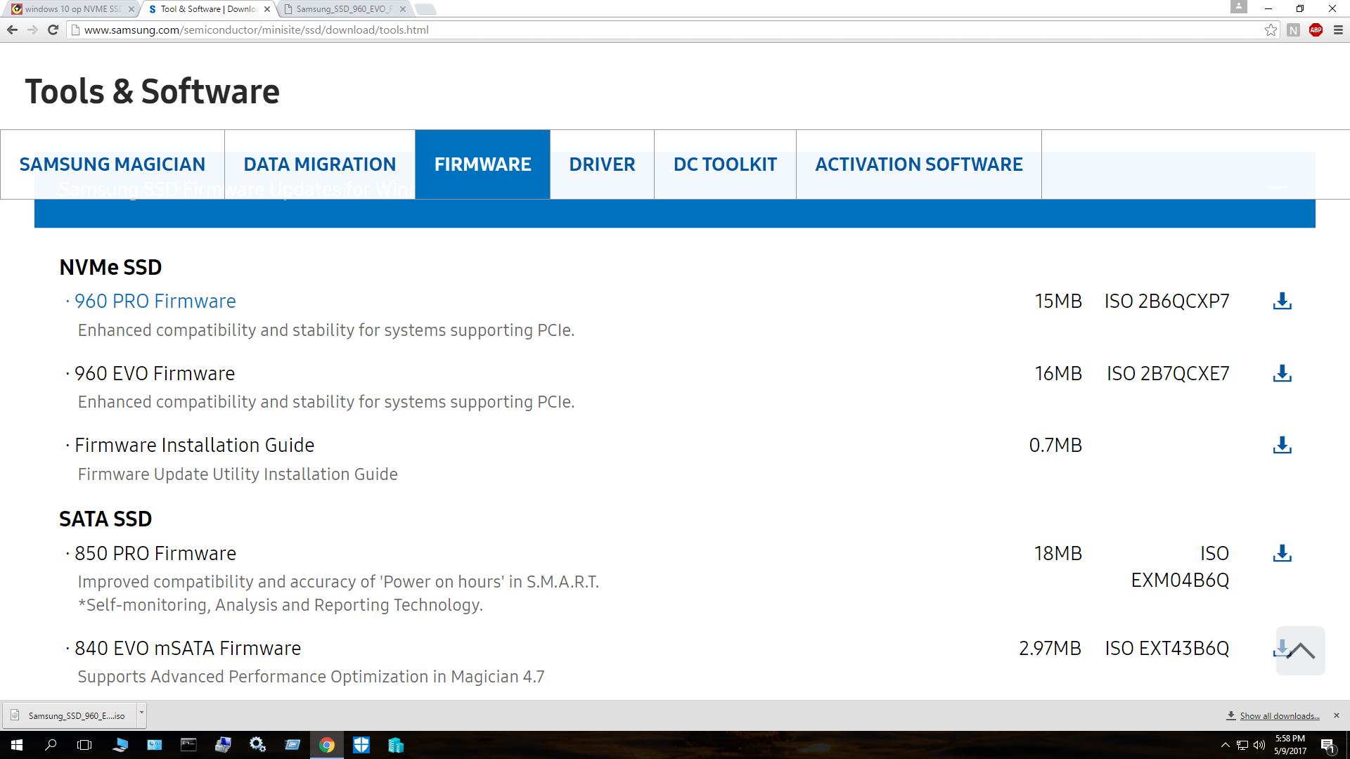

http://www.samsung.com/se...e/ssd/download/tools.html
ik heb deze firmware ISO gebrobeerd maar biedt geen soelaas en met grub4dos gestart.
herkent de samsung maar zegt dat de laatste versie er al op staat en natuurlijk niks zichtbaar in bios.
