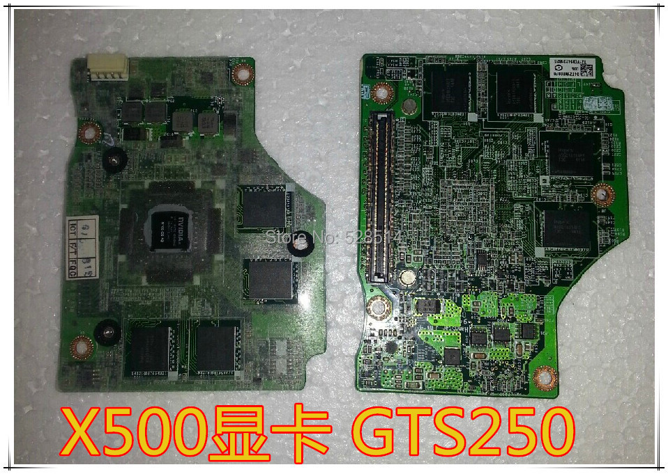

Beste forum gangers,
Ik heb sinds 2012 een gaming laptop aangeschaft namelijk de Toshiba Qosmio x500 - gaming series.
In 2014 bleef de laptop zich opnieuw opstarten bij zware taken zoals nieuwe games en render processen.
Ik ben toen naar een "PC specialist" geweest om deze te laten maken maar volgens hem zou de video kaart kapot zijn en deze is custom made en zou rond de €1000,- liggen.
Dit heb ik natuurlijk niet laten maken, echter blijft de laptop nu opnieuw opstarten zelfs al doet hij niks.
Als ik google zie ik dat vaak de grafische kaart kapot gaat, maar is het dit wel en kan ik deze zelf vervangen door een andere?
Ik hoor het graag!
Beste antwoord (via Verwijderd op 08-05-2017 17:38)
De specialist heeft gelijk, er zit een custom videokaart op, geen MXM formaat en ook niet vast gesoldeerd op de mobo. Zie:
http://g02.a.alicdn.com/k...s-b-font-board-GTS250.jpg
De X500 is nog 1st gen i5/i7 generatie en de NVidia videokaarten die er in zitten willen weleens de geest geven door "soldeerrot" waar ook de bekende YLOD/RROD bij gameconsoles vandaan komt.
Nu hij toch in feite kapot is, kun je even wat DIY reflow proberen, oftewel je kaart voor een paar minuten in de oven bakken om de soldeerverbindingen te herstellen. Op internet zijn guides te vinden hoe je dat moet doen.
Geen permanente oplossing maar als je geluk hebt gaat hij het weer prima doen. Het is tijdelijk maar hij kan daarna een maand of een jaar lang weer goed werken.
Ik heb in het verleden met succes een Compaq laptop met een AMD videokaart op die manier hersteld.
[ Voor 27% gewijzigd door Verwijderd op 05-05-2017 19:48 ]

't Is wat lastig zoeken, maar wat ik zo kan vinden zit de GPU (videochip) gesoldeerd op het moederbord, vervangen gaat dus niet lukken.
Of de videokaart daadwerkelijk de boosdoener is van reboot is moeilijk te zeggen. Kan vanalles zijn wat voor reboots zorgt, vaak is het gewoon vanalles uitproberen (onderdelen testen) en dat gaat vaak moeilijk bij een laptop omdat de meeste dingen vast gesoldeerd zijn of niet uitwisselbaar zijn (met bijvoorbeeld een desktop PC of iets dergelijks).
Kan ook zijn dat er wat mis is met de voeding, of voedingscircuit op het moederbord zelf.
