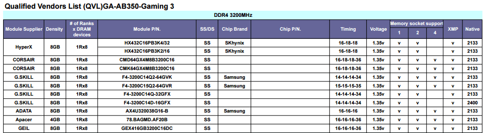

De reden dat ik voor dit geheugen wilde gaan is vanwege de vermelding op de compatibility list van het mobo in de categorie 3200MHz:
Afbeeldingslocatie: https://tweakers.net/ext/f/TwWJfBHYDAlpmA5AyCe5moZA/thumb.png
Bron: http://download.gigabyte....mory_ga-ab350-gaming3.pdf
Als een goedkopere variant ook goed werkt op 3200MHz, dan graag uiteraard :-)
Het belangrijkste is waar de die vandaan komt: Samsung of Hynix. Samsung werkt momenteel beter, Hynix is moeilijker te tunen en het gaat dus langer duren voordat ze dat in orde krijgen maar waarschijnlijk zal ook dat wel in orde komen. Verder zou ik me er niet te druk om maken als je nu bijv. support ziet t/m 29** MT/s, als die latjes 3200 MT/s ondersteunen dan komt dat de komenende maanden wel goed, je gaat enkel in het begin misschien niet 100% je geheugen kunnen benutten. Stel het desnoods wat conservatiever in in het begin in de UEFI. ;)
Ik kan je niet alle details uitleggen aangezien ik zelf niet alle details begrijp (nog niet in ieder geval) maar de essentie is dat de moederbordfabrikanten (of een ander bedrijf aan welke ze het uitbesteden als dat het geval zou zijn) voor elk latje een hoop metingen moeten doen bij een hoop verschillende parameters, op basis van die data passen ze de software van de UEFI (regeling spanning en zo) aan en dat zorgt ervoor dat die latjes uiteindelijk stabiel gaan draaien met de snelheid en latency die mogelijk is met die latjes. Kortom, het afstellen is op zich niet moeilijk maar het kost wel veel tijd, later in 2017 gaat het waarschijnlijk allemaal in orde komen.
Je moet uiteraard wel even nagaan dat het nu draait met die latjes. Zoek het even op met zoekmachines (Corsair is veel verkocht in combinatie met Ryzen, dat vind je wel).

@Verwijderd dat geheugen staat overigens niet in de compatibility list van het mobo he?
[ Voor 21% gewijzigd door plofkip op 03-05-2017 21:34 ]
In zo'n geval zou ik de pricewatch: BitFenix Whisper BWG450M nemen, daarmee kun je ook elke single GPU videokaart toevoegen om er een high-end gaming PC van te maken.
Geheugen zou best kunnen, ik kijk nooit naar de QVL, zo'n lijst is toch altijd extreem incompleet. Overigens moet je er sowieso vanuit gaan dan je met 32GB 3000MT/s geheugen niet op 2933MT/s kan draaien. Maar in de praktijk zal dat voor jouw toch niet echt verschil maken.

Ik twijfel alleen nog steeds over het geheugen; gaat het samenwerken met het mobo en op welke snelheid. De prijs is echter wel erg aantrekkelijk.
  • Tribits
  • Laatst online: 04-11 06:39
Tribits
Onkruid vergaat niet
kipusoep schreef op donderdag 4 mei 2017 @ 21:42:
Blijft een lastig verhaal op dit moment, aan de ene kant is duidelijk dat lang niet iedere DDR4 module met iedere moederbord en Ryzen processor werkt. Normaal gesproken ga je dan op de QVL van de fabrikant af, maar daar staan in dit geval zo weinig modules op dat het praktisch gezien ook niet werkbaar is. Rest de optie om een systeem te laten assembleren of de modules simpelweg terug te sturen als ze niet met het moederbord werken.
