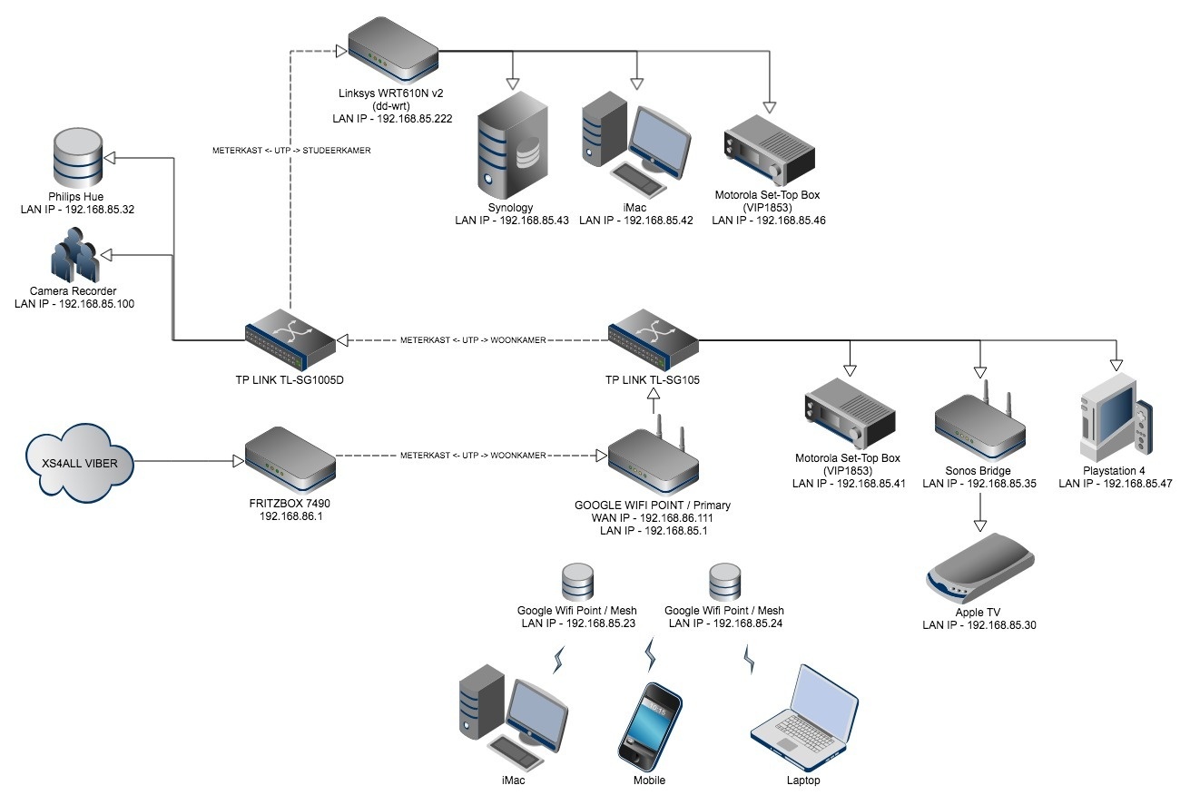

Daarom heb ik het volgende gedaan:
Afbeeldingslocatie: https://tweakers.net/ext/f/y7Oh2JHtXHvMirUqvqerL1CU/full.pngKlik voor high-res totaalplaat (zwarte lijnen zijn UTP kabels / stippellijn UTP kabels in de muur)

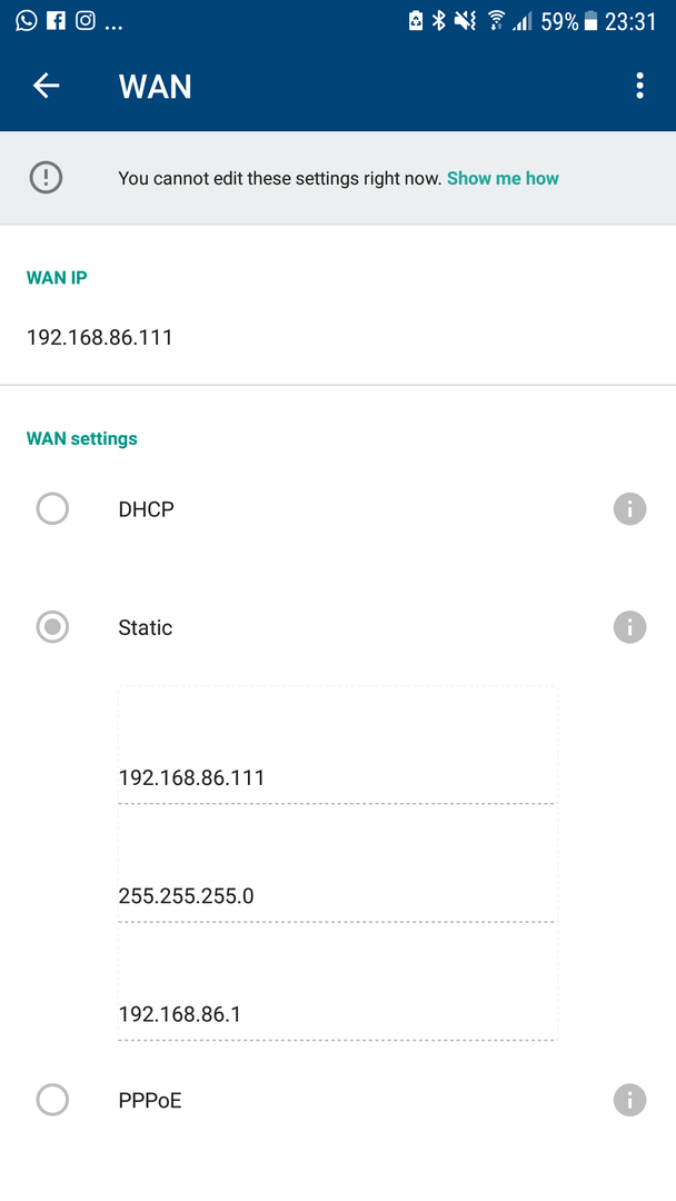

Ik heb de Google Wifi gelijk op de Fritz!Box (static IP) aangesloten, vanuit de Google Wifi (static IP - screenshot) verbinding naar de 2 switches en een router (bridge static IP) zodat dus alles achter mijn Google Wifi zit (Google Instructies). Et voila alles werkt, allemaal binnen dezelfde IP-range. Alle Mac's zien mijn Synology met TimeMachine etc etc. Wifi werkt als een huis. Ik kon gaan zitten.
Totdat ik mijn TV aan zet..... #FREEZE :F 2 seconden beeld en daarna vastloper. En ik kom er maar niet uit om dit aan de praat te krijgen. De bottle neck zit natuurlijk in die Google Wifi maar wellicht heeft iemand een goede oplossing?! Heb port forwarding uit deze link geprobeerd maar doet niks.
Iemand suggesties? Of andere opties. Anders moet ik 3 UTP door de muur gaan trekken maar geef dit weinig kans van slagen ;(

Ondersteunen alle switches,de linksys, en de google wifi IGMP-snooping?
En wat is specifiek de rol van die linksys/ddwrt router? Wat gebeurt er als je die weglaat?

In de situatie zonder de Google Wifi erbij ging TV gewoon over de switches, dus denk de beide TP LINK units er geen moeite mee hebben. -UPDATE- TL SG105 ondersteund. Van de TL SG1005D kan ik het zo snel niet vinden, ik heb het oude model. De vierkante doos.
De Linksys fungeert puur als switch. Deze zorgt er in mijn studeerkamer voor dat ik van een UTP muur kabel naar mijn 2 poorts Synology en iMac verbinding maak.

Ik heb zelf switches van netgear, de gs105e en de gs108ev2,. Deze hebben vlan ondersteuning. Je kunt igmp snooping aanzetten voor 1 vlan waarop je de tv aansluiten, op het andere vlan kun je de rest aansluiten. Ik gebruik 1 poort van mijn fritz box voor het tv vlan en het andere voor alle andere apparaten. Mijn tv zit bekabeld aangesloten op de 5 poorts switch, de 8 poorts switch staat in de meterkast bij de fritz box. Tussen de 2 switches zit 1 utp kabel waarover de 2 vlans op basis van vlan tagging worden gescheiden (802.1q). Zie ook https://tweakers.net/prod...-gigabit-plus-gs105e.html :)
