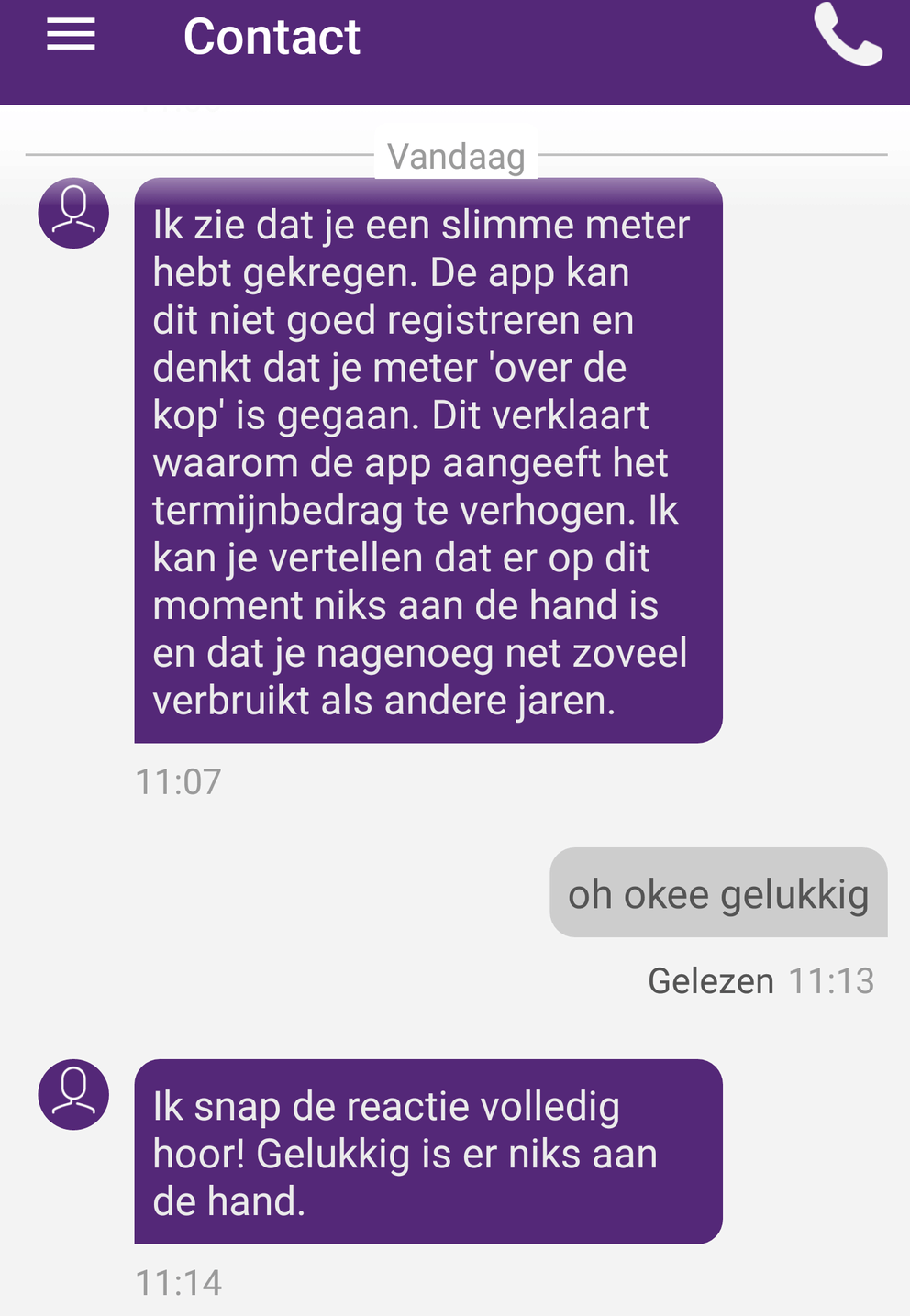

Ik heb een screenshot gemaakt van hun reactie dus mocht er daadwerkelijk alsnog een hoge rekening komen dan heb ik zwart op wit hun advies om mij geen zorgen te maken over het hoge verbruik omdat dit niet in overeenstemming is met hun gegevens.

De slimme meter hebben we vanaf november vorig jaar. De afwijking is pas in februari begonnen.
Maar zoals eerder gezegd, Nuon geeft aan dat zij geen afwijkingen in ons verbruik zien.
Hieronder screenshot van hun reactie
Afbeeldingslocatie: https://tweakers.net/ext/f/Dp4flFiJ3raNYhfyYxbEsQDT/full.png

de screenshot met de conversatie van nuon gaat je gerechtelijk gezien niet helpen namelijk.
dus je kan nog steeds aan het eind van de rit een vervelende afrekening krijgen.

Even een update.
Vandaag weer een automatische mail van Nuon gekregen dat het stroomverbruik meer dan verdubbeld is.
Toch maar weer contact opgenomen met Nuon.
Hier kreeg ik het advies om contact op te nemen met de netbeheerder. Deze heeft geconstateerd dat er niets vreemds is en dat mijn verbruik nog steeds hetzelfde is als voorgaande jaren.
Volgens de netbeheerder berekent Nuon de stand verkeerd. Waarschijnlijk omdat de oude meterstanden nadat de nieuwe slimme meter is geplaatst niet zijn door gegeven. Echter het daadwerkelijke gebruik zal bij de jaarafrekening wel juist zijn.
