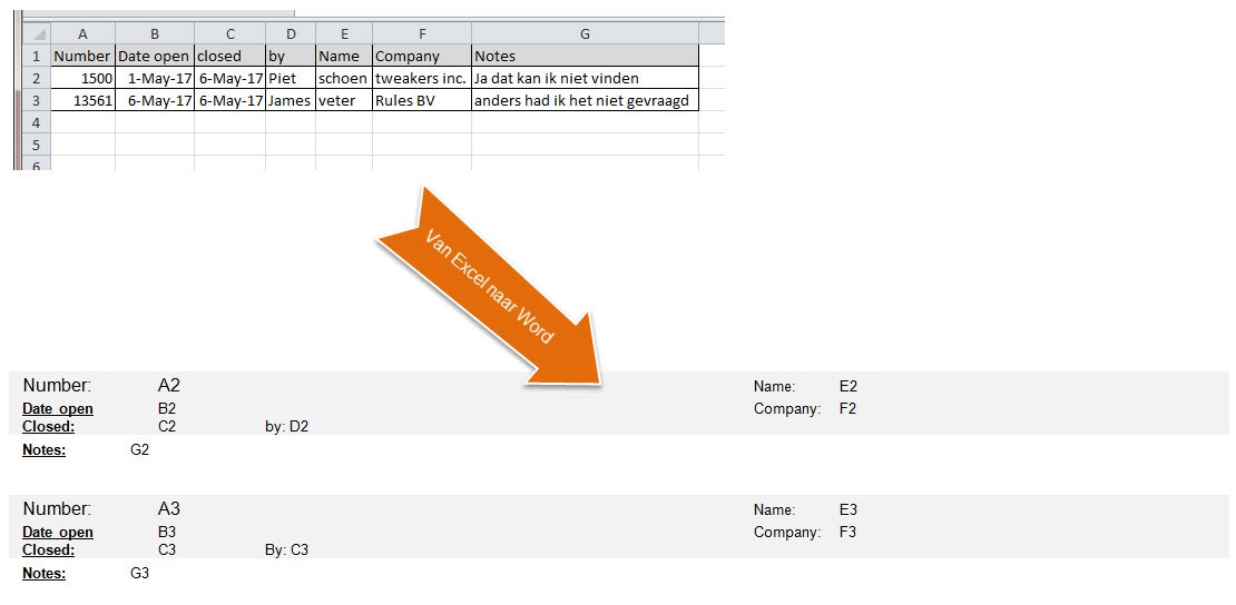

Ik wil graag een maandelijkse uitdraai naar excel omzetten naar een Word document met een bestaande layout.
Ik kan niet vinden hoe ik dit moet doen, in het voorbeeld staan 2 rijen, maar een andere maand zijn het er bijvoordeeld 150, dus moet het word bestand 150x zo'n blok worden.
Dit moet vast kunnen, maar ik heb te weinig kaas gegeten van Excel of word om dit te kunnen, en met google kom ik niet MIJN oplossing tegen of zetje in de goede richting.
is dit überhaupt mogelijk in word?
Afbeeldingslocatie: https://tweakers.net/ext/f/pMgztAse70SthDSomrAmQTxF/medium.jpg

Mail-merge in Word. Piece-of-the-cake
Zoek maar eens op 'afdruk samenvoegen'

Witte schreef op donderdag 4 mei 2017 @ 14:16:
Dat lijkt wel goed te gaan, kijken of ik ergens tegen aan ga lopen
JeroenF schreef op donderdag 4 mei 2017 @ 14:36:
Kan je dat overzicht wat je nu in word hebt staan niet gewoon beter in Excel maken?
Zo'n "blok" kan ook prima in excel gemaakt worden, wat is de keuze voor word?
Ja, dat ga ik onderzoeken, maar dat lijkt me niet zo flexibel

Welke flexibiliteit mis je dan?
Eventueel kan je zelfs nog een word bestandje maken met allen gegevens er in. Of een pdf om het nog universeler te maken.
