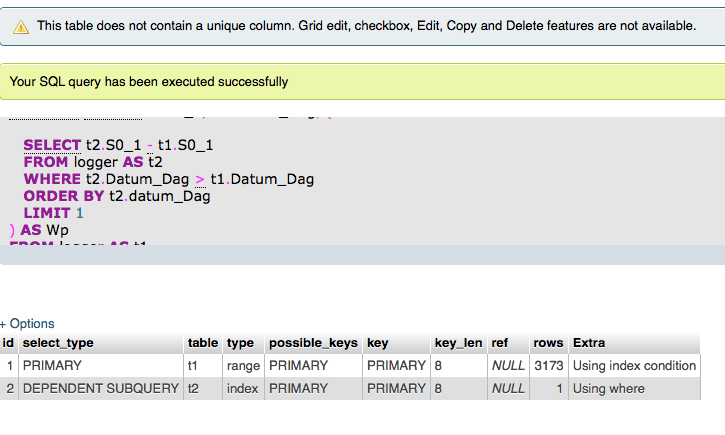

Op basis van Biersteker aan de slag:
SELECT t1.S0_1, t1.Datum_Dag,
       (SELECT t2.S0_1 - t1.S0_1 FROM logger AS t2 WHERE t2.Datum_Dag > t1.Datum_Dag ORDER BY t2.datum_Dag LIMIT 1) AS Wp
        FROM logger AS t1
Query voert snel uit, maar begrenzen of bladeren loopt fout. Zodra ik onderstaande code toevoeg zegt EXPLAIN dat het aantal rijen begrensd is tot circa 3200, maar bij de echte query krijg ik een time-out, ook als ik naar het laatste record wil. Het lijkt alsof de begrenzing niet werkt.
        FROM logger AS t1
        Where Datum_Dag Between '2017-04-16 00:05:00' AND '2017-04-21 23:55:00'
Met begrenzing
