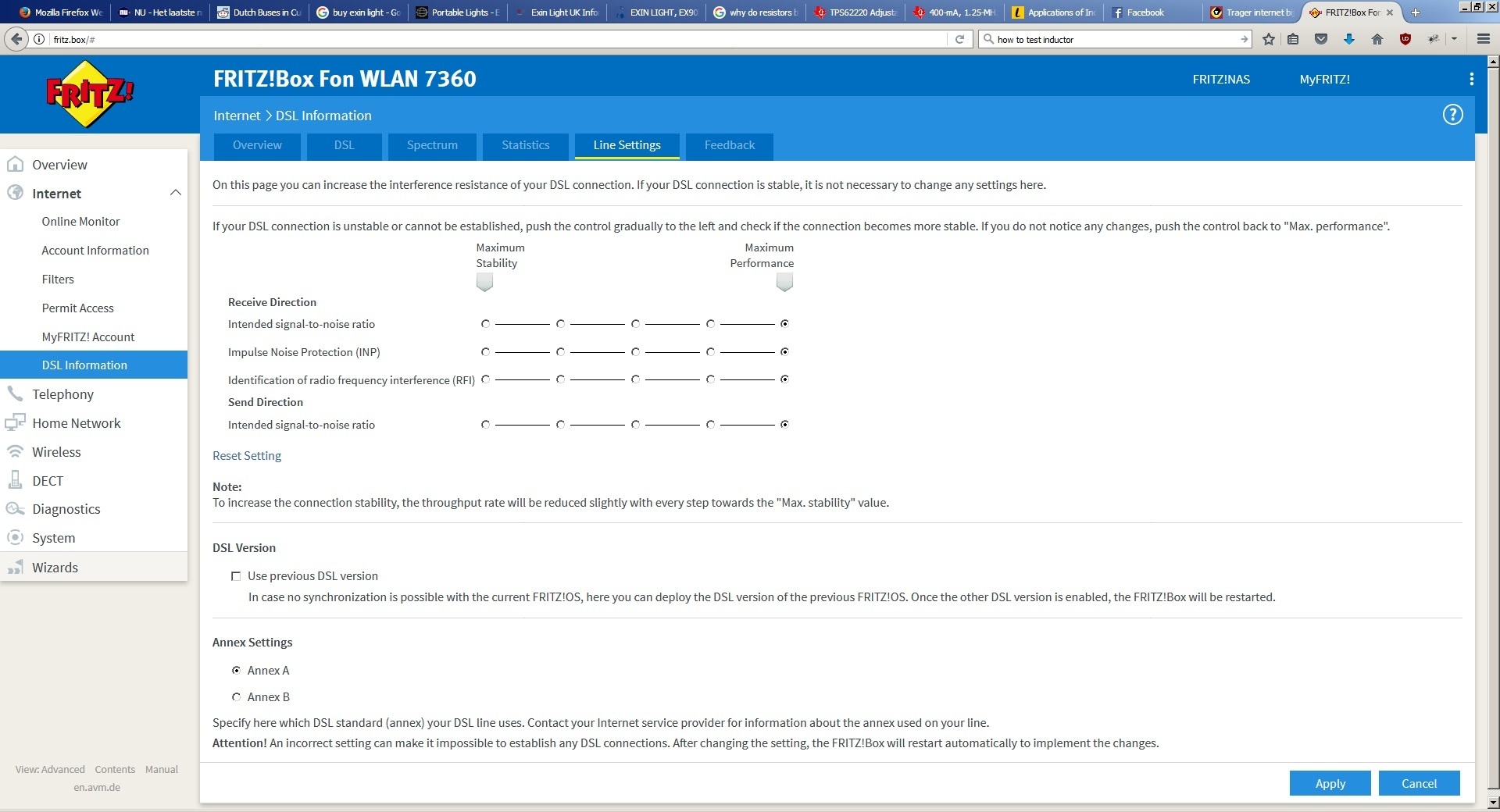

Eerlijk gezegt ben ik niet bekend met de nieuwe firmware, maar je kunt de lijn instellen op maximaal stabiliteit of snelheid (uit t hoofd, het is even terug) ,ik vermoed dat je met de nieuwe firmware weer naar maximale stabiliteit bent terug gezet of je modem moet nog intrainen, maar volgens mij gaat dat vrij vlot tegenwoordig.
Afbeeldingslocatie: https://tweakers.net/ext/f/z9vi2yX4YiplWFXJgnoisbv3/thumb.jpg
Dikke vette edit, ik zie dat mijn Fritzbox ook heeft geupgraded en ik ook wat snelheid ben verloren, 21Mbit vs 17,9...

dank voor je reactie. Ik had 'm al op maximale snelheid staan. Maar heb nu de optie 'gebruik vorige DSL settings' ingesteld. Dat doet iets met de upload, is nu 30mbit. Maar verder wel ruk om bijna 30 mbit download kwijt te zijn...ben benieuwd naar andere ervaringen.
