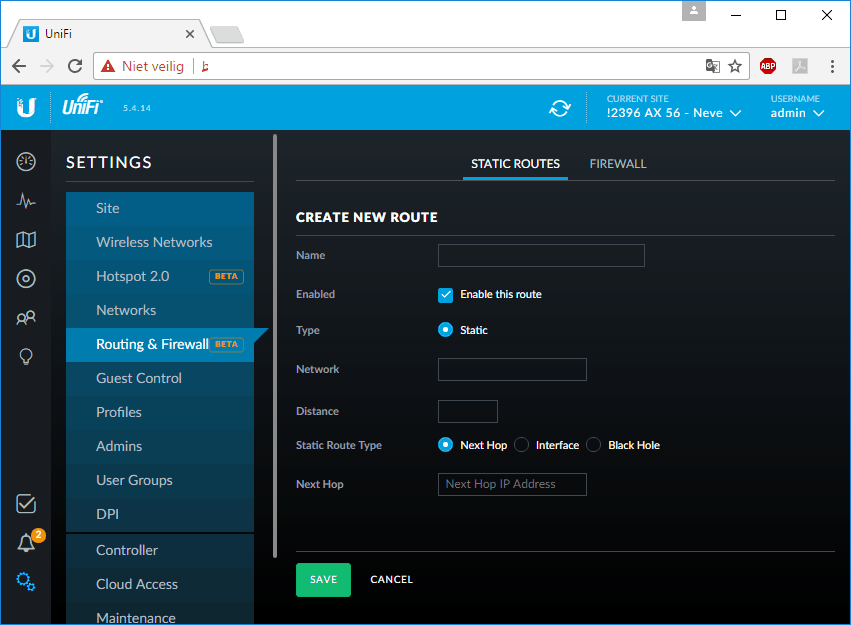

Heren, bedankt voor alle hulp. Ik ben nu zo ver:
Ik heb 2 netwerken gescheiden via VLAN.
192.168.56.0/24 -> WAN1
192.168.57.0/24 -> WAN2
Nu wil ik nog Sonos kunnen bedienen. Die zit nu in 57.0
Ik begrijp zoveel als dat ik dan een static route moet aanmaken, maar wat ik moet invullen, dat is me nog niet helemaal duidelijk.
Kan iemand mij helpen met dit laatste stukje van de puzzel?
Deze opties heb ik:
Afbeeldingslocatie: https://tweakers.net/ext/f/dxA0OJmTAX3d4177W463yJHE/thumb.png
Ik denk dat ik terug naar school moet :P
[ Voor 28% gewijzigd door sp.boot op 26-04-2017 18:06 ]
Deze opties heb ik:
Je issue is momenteel niet de routering immers de 2 netwerken routeren wel. Je dient mDNS/Bonjour aan te zetten om broadcast verkeer (Sonos) te forwarden.
Dit commando "config.ugw.mdns.enabled=true" welke in de config.properties moet op de controller.
Zie ook het gehele artikel met de "verborgen" opties.
(let wel, vanaf versie 5.6.x komen die "verborgen" opties terug in de GUI van de controller)
