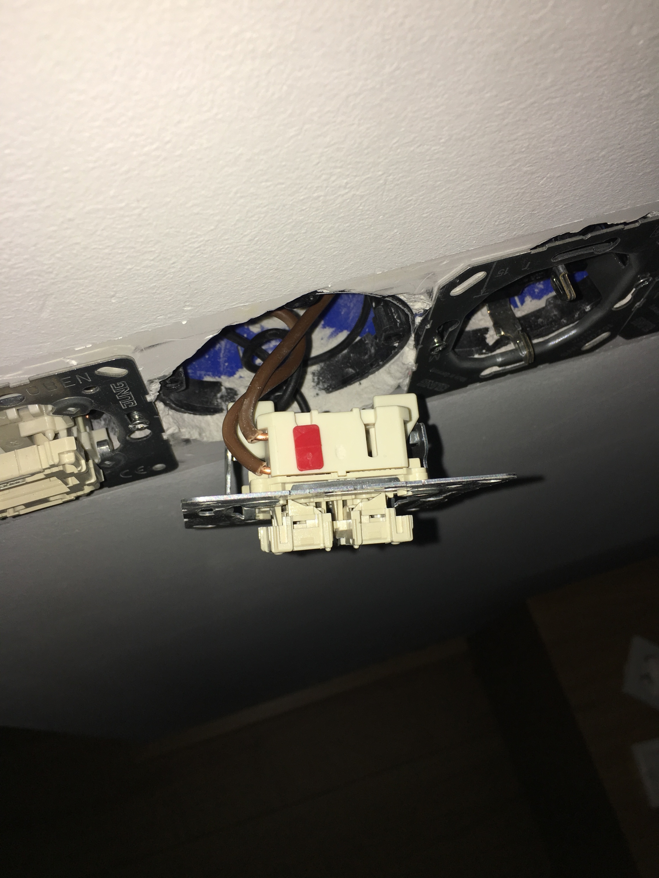

Ik heb nu een dimmer.. maar er komen 2 bruine draden en 2 zwarte uit de muur. Dat zouden er toch 1 bruine en 2 zwarte moeten zijn? Kan ik beide bruine draden op L aansluiten?
Edit: naast de schakelaars die ik nu vervang door een duo-dimmer zit links nog een enkele schakelaar en rechts 2 stopcontacten.
[ Voor 27% gewijzigd door Tjebakka op 24-04-2017 20:04 ]

In principe ben je maar één fase nodig idd, gewoon op de L (fase) aansluiten. Mogelijk is de andere fasedraad voor de WCDs? Kan zijn dat het is doorgelinkt oid. Foto's doen wonderen ;).

Bruin
Zo zat het :) het is een doorschakeling voor de wcd inderdaad. Kweste van lasklemmetje?
[ Voor 8% gewijzigd door Tjebakka op 24-04-2017 20:38 ]

Ja, die gaat naar het WCD. Kun je twee fasedraden kwijt in je dimmer? Dan ben je ook klaar.
  • Tjebakka
  • Laatst online: 05-06 19:30
Tjebakka
PSN: Currahee_Ross
Het werkt. Heb nog snel een lasklem gehaald en de bruine draad doorgelust. 2 bruine draden ging niet passen.
... kwam er alleen achter dat het inlegplaatje van de dimmer niet past haha! O well. Dat is iets voor morgen.
