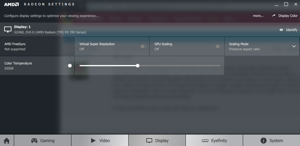

Ik heb zelf geen freesync maar als je naar AMD radeon settings gaat en display kiest kan je volgens mij via daar de freesync gewoon simpel weg aanzetten als het als standaard niet aanstaat.
https://i.gyazo.com/b652decf67dfd957c70387c62669a3b1.png

Als jij via bureaublad AMD radeon settings opent krijg je dit in beeld want volgens mij zit jij bij een verkeerd plek te kijken.
