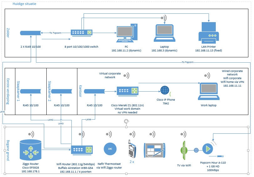

Ik heb al zeer lange tijd mijn thuisnetwerk met een beetje houtje-touwtje oplossing aanelkaar geknoopt en dat ging redelijk voor wat ik er mee deed.
Echter, ik werk momenteel thuis en ik daar ook het e.e.a. aan apparatuur voor gekregen. Dat werkt ook redelijk maar volgens mij niet optimaal. Sinds een korte tijd hapert mijn WiFi verbinding en ik zie netwerk wegvallen, dus ik denk dat er het e.e.a. vervangen moet worden. Ik ben niet zo goed met netwerk tekeningen maar plaatje zegt iig al wat meer.
Afbeeldingslocatie: https://tweakers.net/ext/f/yd8gdqrniMqzNRqtB6qsgPiM/medium.jpg
  • Heb Ziggo router, niet in bridge.
  • Vanwege slechte WiFi heb ik een oud WiFi routertje ernaast gezet, heeft het altijd goed gedaan. Verbinding super (afstand/verdiepingen)
  • Die router geeft het 192.168.11.xxx netwerk en daar zijn bijna alle apparaten mee verbonden. Er zitten 4 poorten op dat routerje. Ik kan het niet met zekerheid zeggen maar volgens mij geeft hij maar 10Mbps door of is niet full duplex. Bestanden overzetten naar de Popcorn is traag, had 100Mps of in die buurt verwacht.
  • Ik heb op elke verdieping RJ45 aansluitingen (tot max. 100Mbps)
  • Zolder staat de PC, laptop en printer. Omdat ik maar 1 keer omhoog ga, staat er een 1000Mbps switch tussen.
  • Bestanden verplaatsen tussen de laptop en PC gaat wel snel omdat beide Gbit aansluitingen hebben
  • Om de Popcorn te bereiken heb ik ooit deze aangesloten op de WiFi router, op een of andere manier werkte dat niet lekker, dus ik ga nu vanaf zolder (via de switch boven) direct weer naar beneden. In de meterkast heb ik binnenkomend kabel doorgelust met zo'n RJ45 verloopstekkertje naar het contactpunt in de woonkamer.
  • Daarnaast heb ik een Meraki router gekregen voor mijn werk. Dit zorgt ervoor dat ik via die router direct op het corporate werk zit, IP telefoon kan gebruiken en heeft zelfs corporate WiFi punt. Werkt goed, wel af en toe storing als je belt, maar dat kan aan zoveel factoren liggen (meetings met mensen van over de hele wereld)
  • WiFi werkt niet goed, kan aan Meraki box liggen - daar kijk ik nog naar met de IT afdeling, ik vermoed dat mijn WiFi netwerk misschien van invloed is. Telefoon gaat namelijk wel goed, laptop geen verbinding of slecht
  • Ik heb nog een printer die ik zowel vanaf mijn huis netwerk als werk netwerk wil benaderen, door een vast IP adres op te geven lukte het mij om daar naar toe te printen. Helaas reset moeten doen van printer, werklaptop, routers ziet hij de printer niet meer. Printer gedeinstalleerd maar nu krijg ik deze niet meer aan de praat via mijn werklaptop
Dan mijn vraag. Ik ben van plan die Ziggo router in bridge te laten zetten en een nieuwe router te kopen. Het niet hebben van de Ziggo Wifispots neem ik dan voor lief.
Ik denk aan de NightHawk R7000 dan als router erachter te hangen. Deze heeft ook maar 4 poorten, dus ik dacht in deze situatie 1 LAN verbinding naar een kamer niet aan te sluiten. Dan ga ik met 1 poort naar zolder, 1 poort naar onze slaapkamer, 1 poort naar mijn werkkamer en dan de laatste poort voor de popcorn. Dus die laatste niet meer via zolder.
Dan op zolder alles via de switch.
Volgens mij zou die router voldoende moeten zijn voor alle WiFi verbindingen te kunnen zorgen.
Of is er iets wat ik mis of beter/anders kan doen in deze setup?

Begin met het in bridge zetten van je ziggo modem, als ik het zo zie heb je nu een situatie met dubbel nat. (ziggo modem doet nat en je wireless router ook...)
Plaats achter je bridged ziggo modem router, een Ubiquiti ERL-3 is dan al voldoende.
Eth0 ziggo bridged
Eth1 vlan X naar je wifi router
Eth2 vlan y naar je Meraki
Gebruik dan wel je wireless router als een ap, en gebruik de poorten daar op alleen als switch anders heb je straks weer dubbel-nat in je netwerk. Dus al je laag 3 zaken op 1 router af laten handelen, de rest van je netwerk laag 2 houden.
Zo hou je de kosten beperkt en heb je een overzichtelijker en hopelijk stabieler netwerk.

Ok, ik heb zitten kijken naar die Ubiquiti mogelijkheid.
In principe zou ik in de meterkast beneden maar 4 poorten nodig hebben.
1 x bedraad naar de popcorn/woonkamer
1 x bedraad naar slaapkamer / tv
1 x bedraad naar werkkamer
1 x bedraad naar zolder/pc
Nu heb ik dus nog (denk ik ) maar 1 access point nodig. Momenteel staat de huidige access point in de meterkast heb ik goed bereik in huis.
Is dan een PoE access point dan niet overdreven? Ik kan met stekker en netwerkkabel de access point gewoon in meterkast plaatsen? Maar als ik zo lees zijn al die access points PoE?
Dus dan ben ik in de meterkast dus voorzien van een router + AP. Dus zou dit voldoende moeten zijn.
Eth0 ziggo bridged

Ik heb zo'n vermoeden dat mijn Buffalo wireless router een beetje aan het fallen is. Ziggo router met Wifi geeft mij te weinig bereik / op zich ook niet stabiel.
Ik kan kosten laag houden en alleen een Netgear modem er neerzetten met Ziggo in bridge. Dat is goedkoopste. Ik kijk ook naar de toekomst en mogelijkheden. Vanuitgaande van Ubiquiti gebruiken:
Meterkast
- Ziggo modem bridge
- Ubiquiti EdgeRouter X SFP
- Ubiquiti UniFi AP AC PRO (1-Pack)
Router heeft 1 x passive PoE - die gebruik ik om de AP aan te sluiten.AP zou begane vloer en eerste verdieping moeten kunnen dekken. In dat geval hoef ik de PoE adapter van de AP niet te gebruiken (extra stekker), klopt dat de adapter die erbij zit voor de injectie van PoE is?
Zolder
- Ubiquiti UniFi Switch (8-poorts, 60W PoE)
Theoretisch zou ik hier geen PoE switch hoeven hebben als het klopt dat voor de AP er een adapter bijgeleverd wordt. Zo dek ik zolder + eerste verdieping.
Kamers:
- Bedraad naar de wandcontactdozen.
- Vervang dozen/bekabeling indien snelheid niet voldoende is.
Dan kan ik met de switch 1 vlan opzetten voor werk (Meraki).
En de rest op thuisnetwerk.
Klopt dit verhaal?

Waar haal je vandaan dat de Edgerouter 1 x passive POE zou hebben? Volgens mij zijn alle 5 de poorten Passive POE.
De adapter die erbij zit is inderdaad voor POE injectie.
Bij mijn weten is het echter zo dat de AP Ac Pro geen gebruik maakt van Passive POE maar van 802.3af PoE
802.3at PoE+
Maar als je toch de wandcontactdozen moet bekabelen, is het dan niet handiger een Unifi Switch in de meterkast te plaatsen. Hier alle kabels uit te laten komen naar de kamers en beide AP's hiermee verbinden. Dan heb je geen adapters nodig.
Hier kan de edgerouter niet mee overweg, de Unifi Switch dan weer wel.
Met je huidige plan zou dat betekenen dat je beide adapter moet gaan gebruiken in zowel de meterkast als de zolder. (tenzij je op de zolder met de switch gaat werken).
P.s. ik focus hier puur op je prive-netwerk. De Meraki kan immers gewoon op de Edgerouter blijven zoals hierboven al is beschreven.

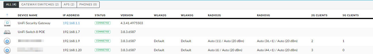

Update; na wat overwegingen toch Unify spul gekozen en netwerk is nu super stabiel! Erg makkelijk en zelfs leuk om te doen. Bedankt!
