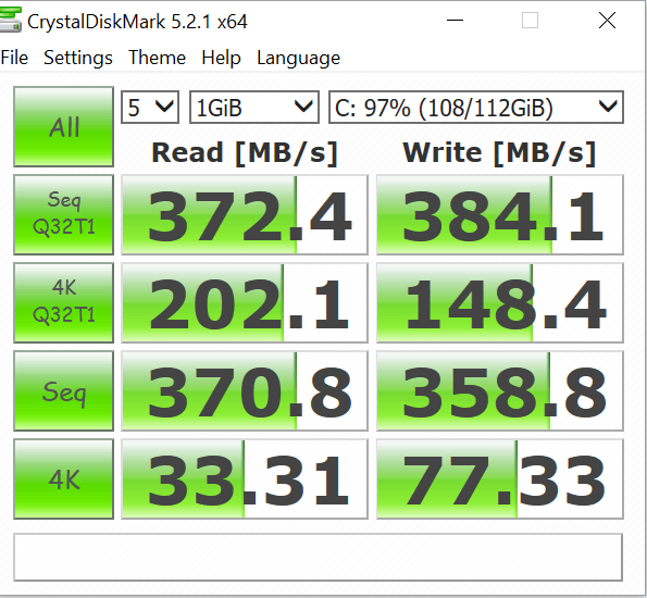

Op dit moment is mijn huidige SSD al in snelheid gezakt;
Afbeeldingslocatie: https://tweakers.net/ext/f/vjE7ogG8Tar3SCp49fWNbpSE/full.png?nohitcount=1
Hopelijk is dit normaal? En heeft t niks met mijn sata poorten te maken?

Een ssd moet, om zijn werk goed te kunnen doen ongeveer 20% vrije ruimte hebben.
Heb je dat niet, zakt de snelheid in, en beperk je ook de levensduur aanzienlijk.
Dat is er nu dus bij jouw aan de hand.

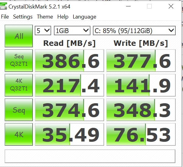

Na zorgvuldig te deleten op de SSD, zijn er nu 17/120 GB vrij en krijg ik een lichte verbetering in de prestaties tov. volledig vol.
Afbeeldingslocatie: https://tweakers.net/ext/f/Pwme8tGvpTQkrk2KHYfvUg9Z/full.png?nohitcount=1
Helpt t nog te defragmenteren?
